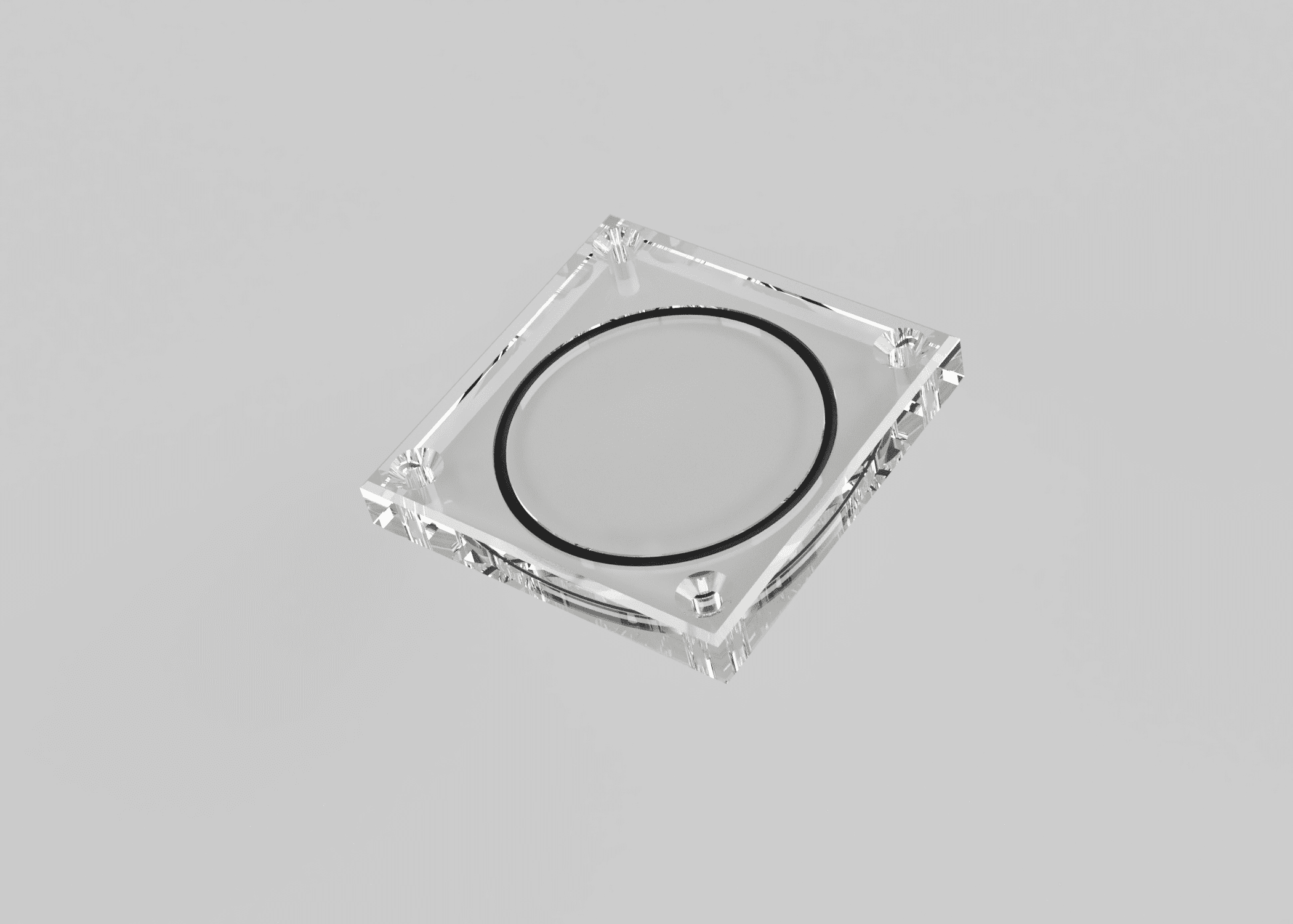

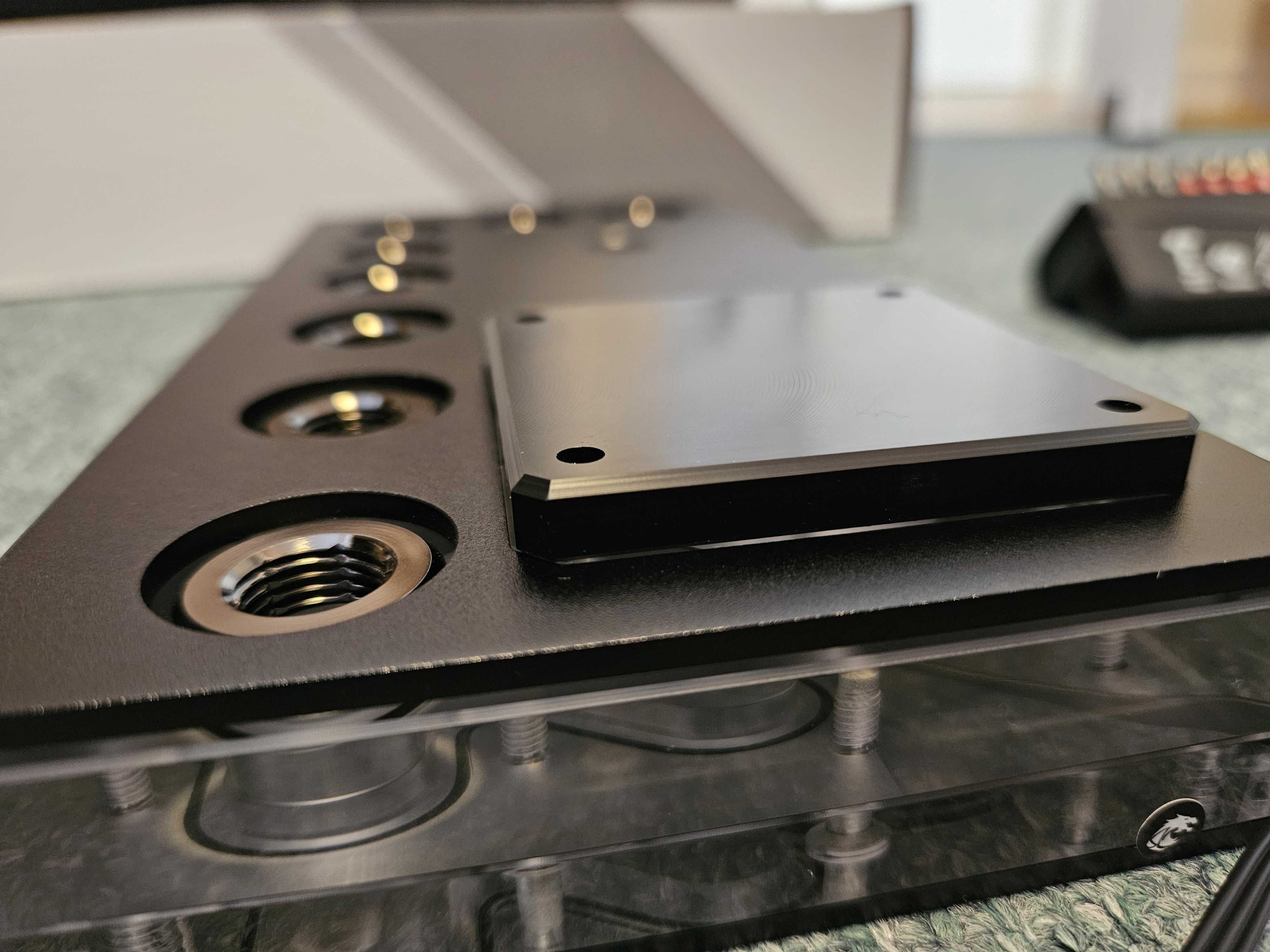

eZModding hat da mal was gebastelt, sowohl für D5 als auch DDC, gibt es afaik nicht mehr, ich habe es damals für DDC gekauft aber brauche es schon ewig nicht mehr.
Wenn du es gebrauchen kannst, melde dich.

Glaube, eine andere Lösung wirst du auch nicht haben, als mit einer Pumpe zu verschließen.
Solch eine Abdeckung zum Verschließen wäre natürlich noch schöner.
