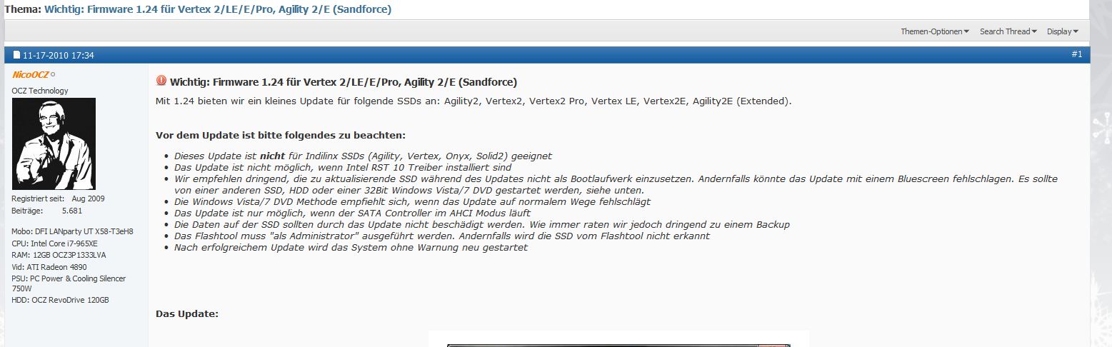

Die OCZ Vertex 2 E hat die Firmware 1.25, da sie etwas mehr Speicherplatz ausnutzen. Die Firmware 1.24 ist für die Vorgängermodelle Vertex 2 ohne Extended bestimmt.
Sorry,aber das stimmt nicht.
Die Firmware 1.25 wird lediglich noch nicht zum download angeboten.
Das war bei den älteren Versionen ebenfalls so.Neue SSDs hatten bereits 1.24,aber auf der OCZ-Seite stand dennoch nur die Version 1.23 zum download bereit.Die Firmware 1.25 ist für alle OCZ Sandforce SSDs.Egal ob zb. Vertex 2 oder eben Vertex 2 Extended.(Die nutzbare Speicherkpazität bleibt davon unverändert).
