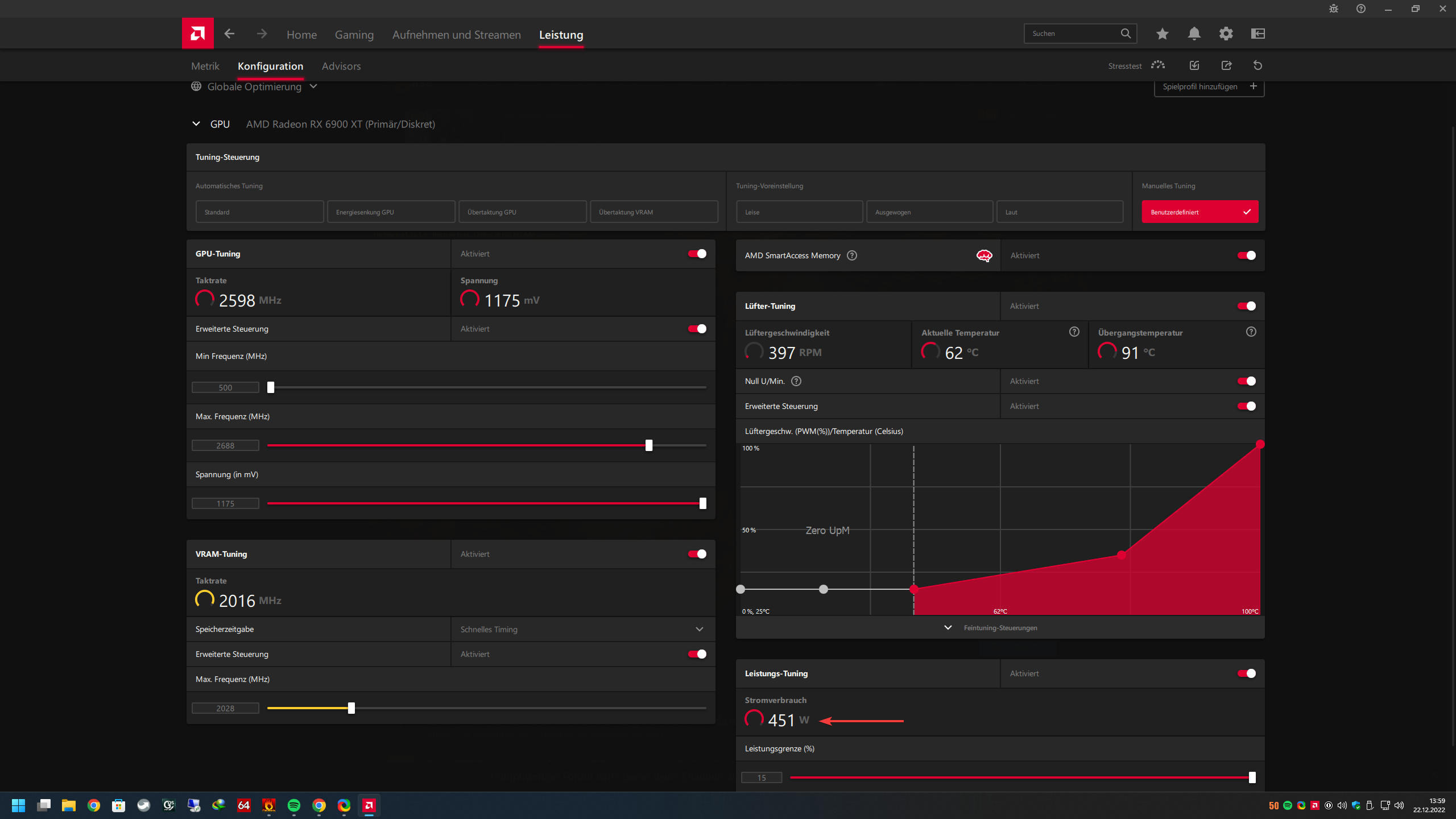

Also ich habe jetzt mega gute Settings gefunden generell bin ich jetzt eh gerade verwirrt zum einen ist das spulenfiepen komplett weg,mein gafikkarte lief 10 min bei 250 Watt ohne eine Peak Takt habe ich angehoben auf Max 2500 der Hotspot liegt bei 80 grad bei Lüfter 50%. Hoffe ich habe damit mein Problem beseitigt diese ganzen AMD Treiber sind auch wirklich verwirrend
Habe power Limit auf -6 gestellt . Vram auf schnell gestellt und Takt bei min und Max höher gestellt

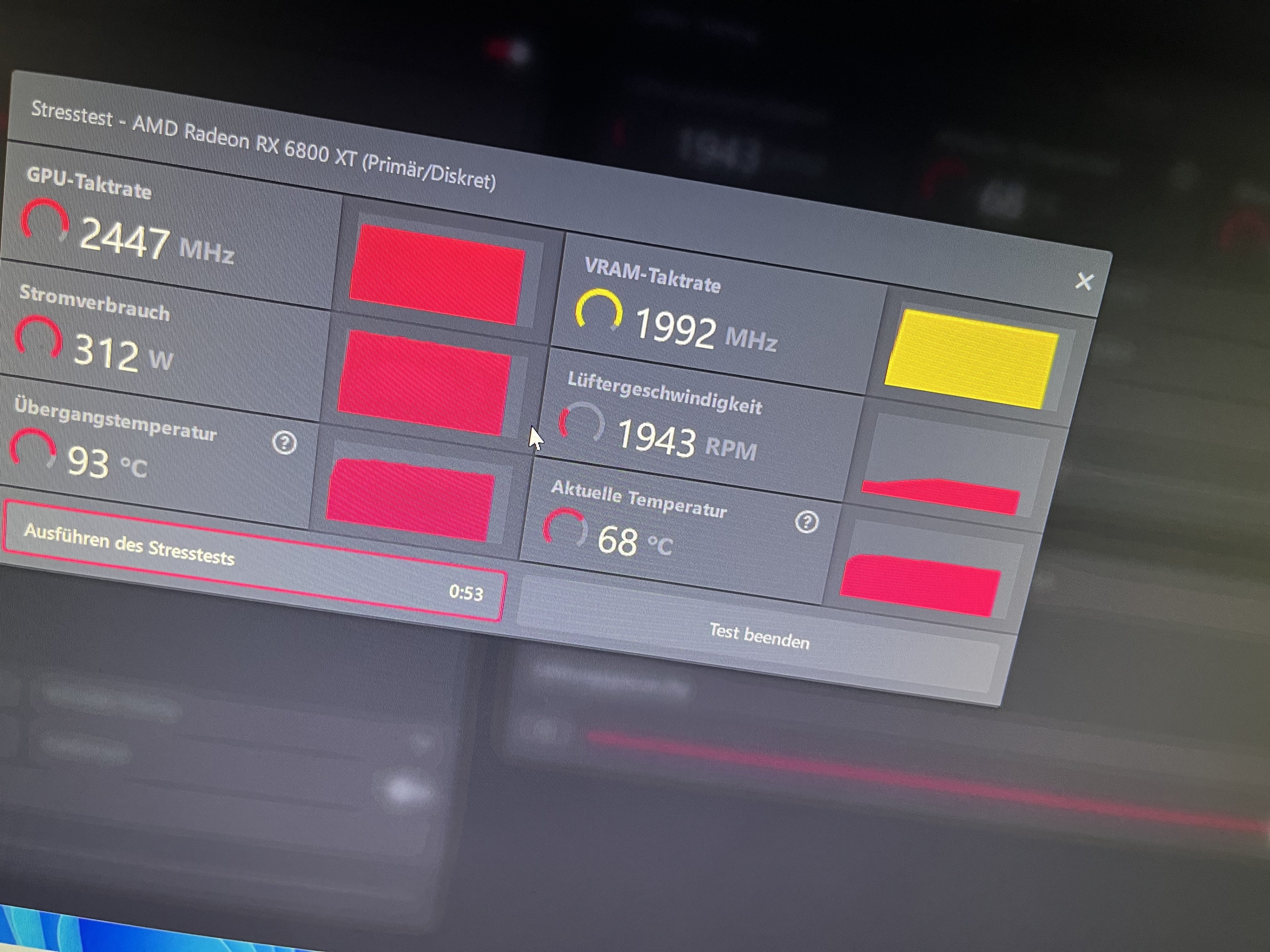

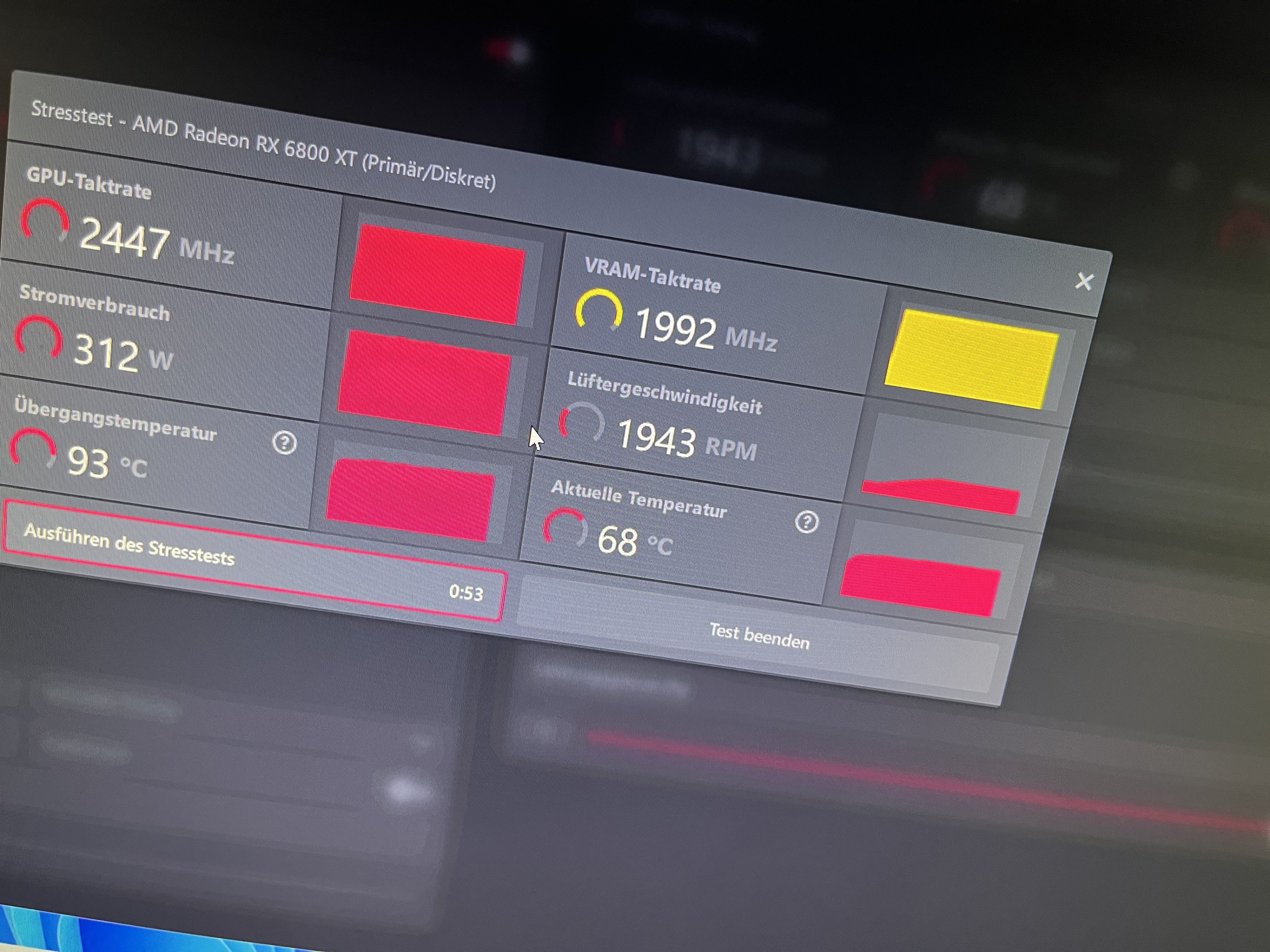

Kann sich sehen lassen oder
Am besten etwas länger als 53 Sekunden laufen lassen.
Bei 53 Sekunden weißt du noch nicht ob es
1. Stabil ist
2. Die Übergangstemperatur aka "HotSpot" über die 100 Grad Marke klettert und der Takt einbricht (Thermal throttling)

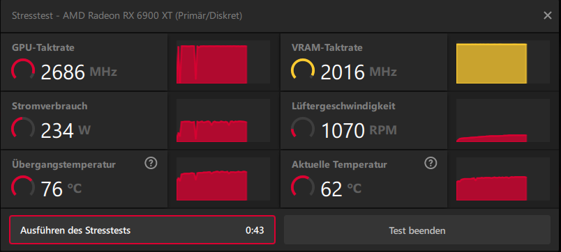

Normal benutze ich den internen Stresstest gar nicht hab jetzt aus Neugierde aber auch mal drauf gedrückt.
Laut AMD Spezifikation takten die 6800XT und 6900XT relativ gleich.
Dann sind die Werte sofern man nach diesem "Stresstest" geht bei dir eigentlich ganz normaler standard mit etwas hoher Hotspot Temperatur.
Reaktionen: AEonVi
Ich jage ja auch 312 w durch wenn ich das Drossel bin ich ja auch locker 10 grad oder sogar mehr kühler
Reaktionen: Snoop7676
