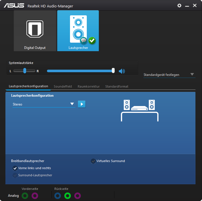

Radeon AudioManager → was macht der? Ist mir noch nicht bekannt, nicht dass der irgendwo dazwischenfunkt.
Sorry, da hab ich mich verschrieben, ich meinte den Realtek HD Audio Manager...

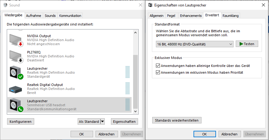

Ist das Headset mir usb Soundkarte? Oder ist das evtl. direkt an der Soundkarte per klinke angeschlossen?
Auf jeden fall hört sich das am ehesten danach an, dass es da Probleme mit dem resampling gibt. Helfen könnte es dass alles auf der selben samplingrate und bittiefe eingestellt ist. Ziemlich gebräuchlich wäre 48000Hz und 16bit
Mag natürlich auch sein, dass es was anderes ist.
(also ggf. an der Soundkarte und jedem Programm das das zulässt gleich konfigurieren.)
Ist glaube ich ein Sennheiser PC8 Headset, habe das über die Arbeit fürs Homeoffice bekommen. Interessanterweise findet man dazu nichtmal etwas auf der Sennheiser Homepage...
Meiner Einschätzung nach handelt es sich hierbei um ein günstiges Gerät, eine extra Soundkarte habe ich nicht im PC.
In einem Test (https://www.netzwelt.de/sennheiser-pc8/testbericht.html) heißt es 'Der PC8 kommt nur auf 47 Herz bei den Bässen und 17 Kilohertz bei den Höhen.' Könnte das die Samplingrate beeinträchtigen?
Warum das nur akut werden sollte, wenn Steam und Discord an sind weiß ich allerdings auch nicht.
Edit: Laut Windows-Einstellungen ist die Abtastrate und Bittiefe auf die von dir genannten Werte 48000Hz und 16bit eingestellt
Edit2: kurzer Test hat ergeben, dass ich nichtmal ein Spiel starten muss. Es reicht die Steam-App zu starten damit der Sound verzerrt...:confused_alt:
Edit 3: Ich könnte noch versuchen den verzerrten Sound aufzunehemn, vielleicht hilft das bei der Einschätzung. Das mache ich aber erst morgen früh. Danke schonmal soweit für die Hinweise :)
