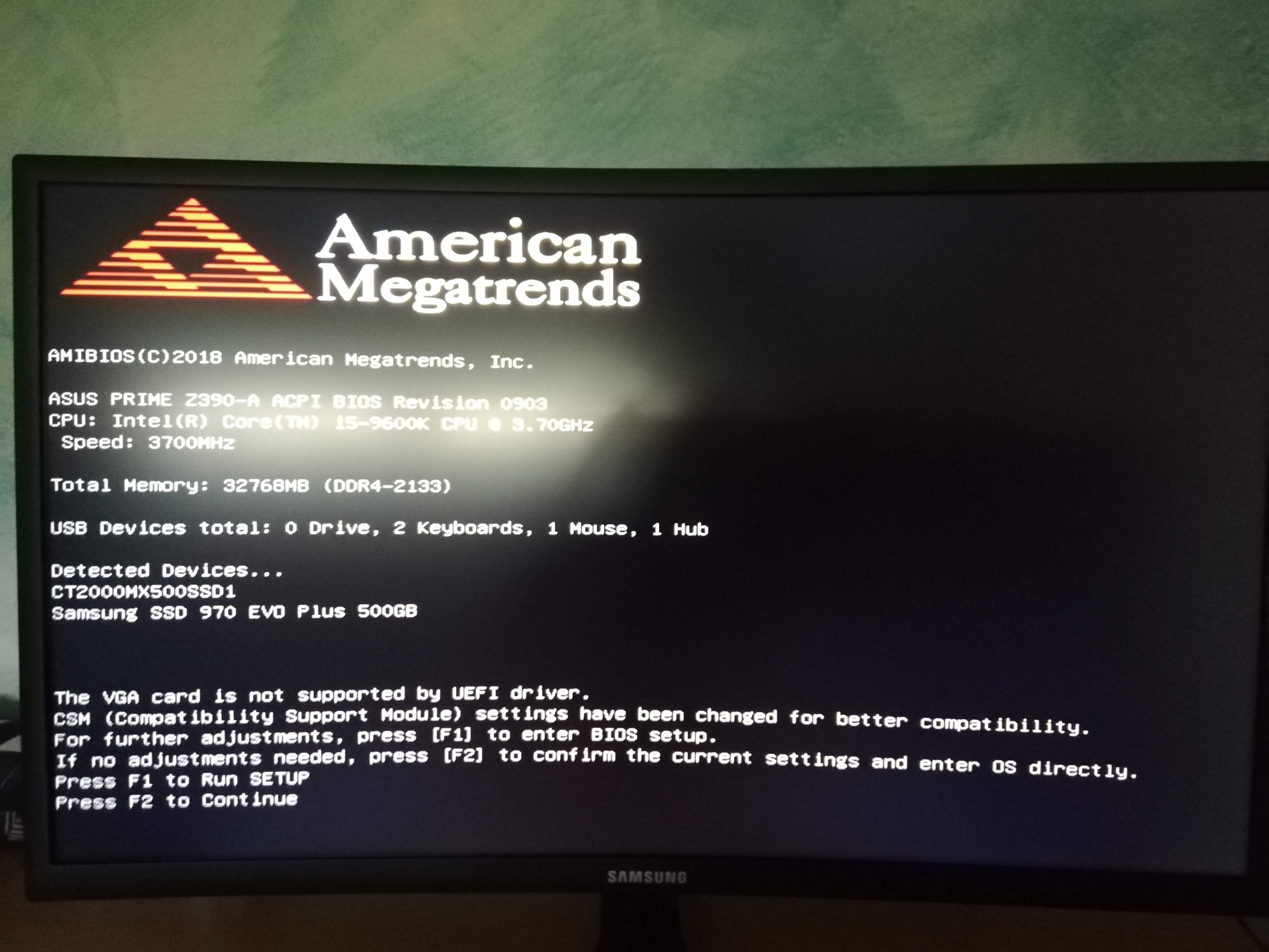

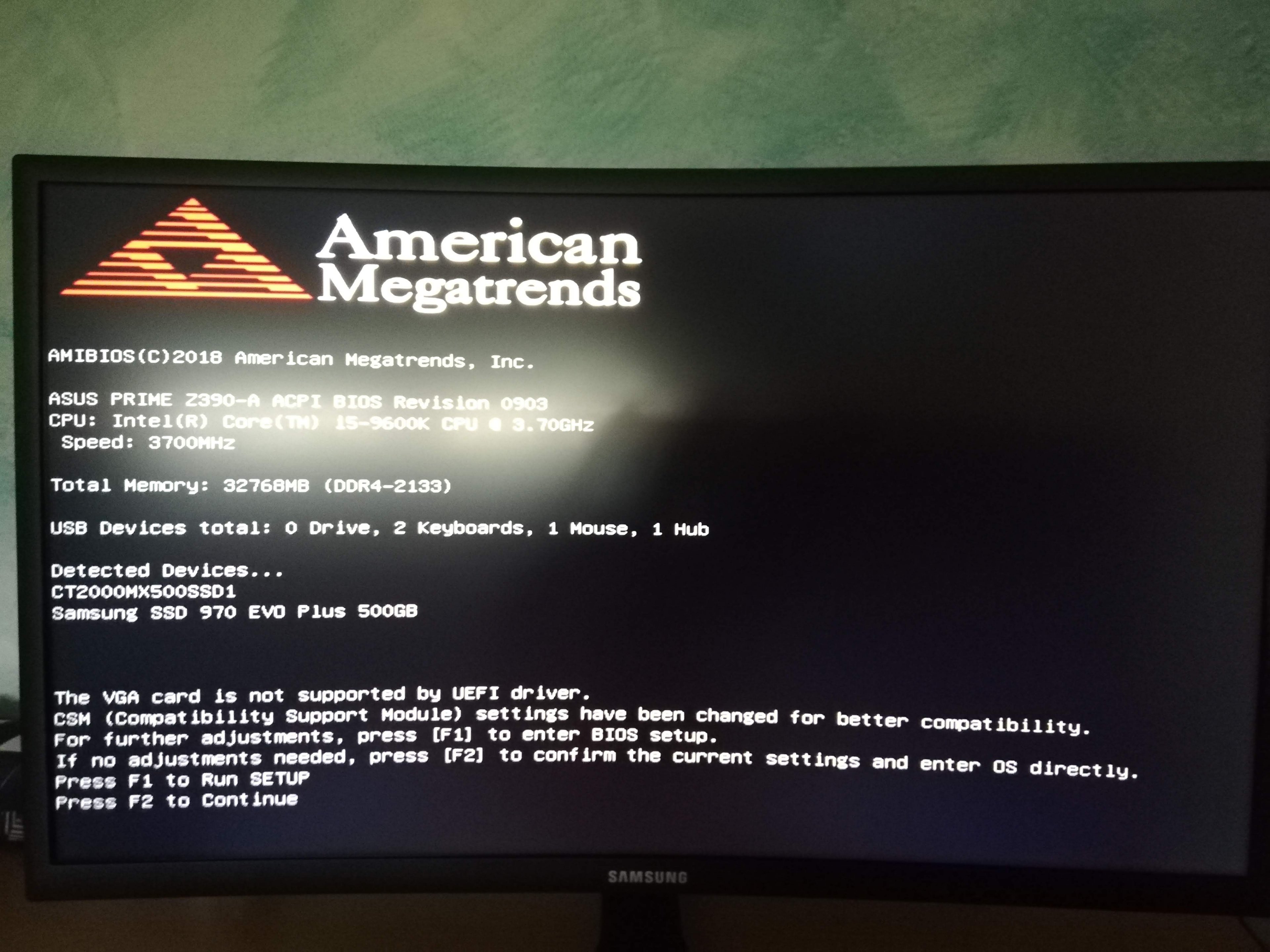

Hatte komischerweise auch folgenden Screen beim Neustart, den ihr am Foto erkennen könnt.

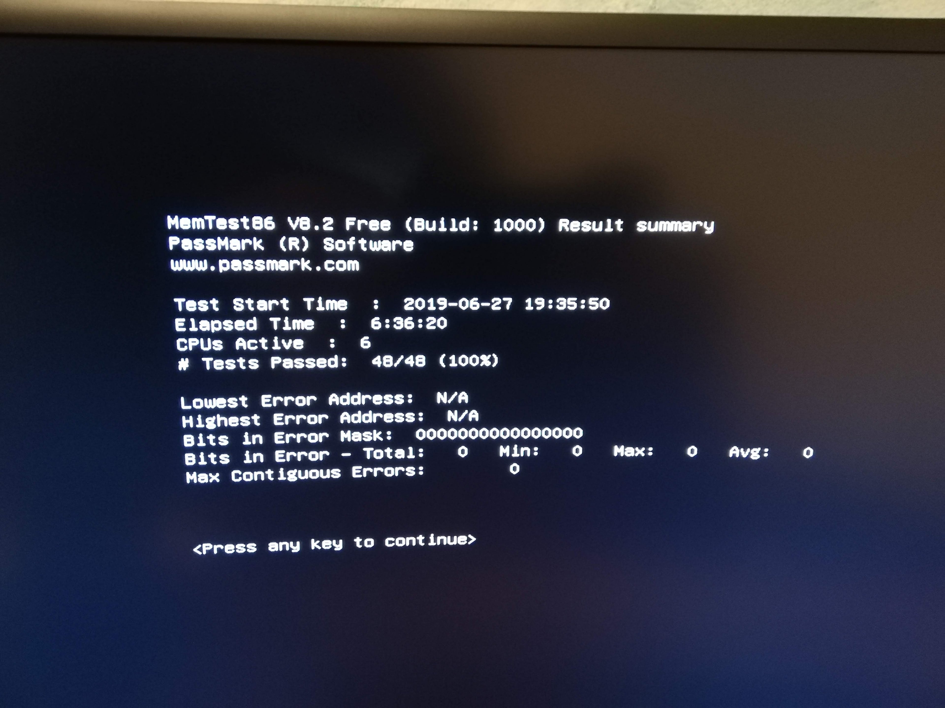

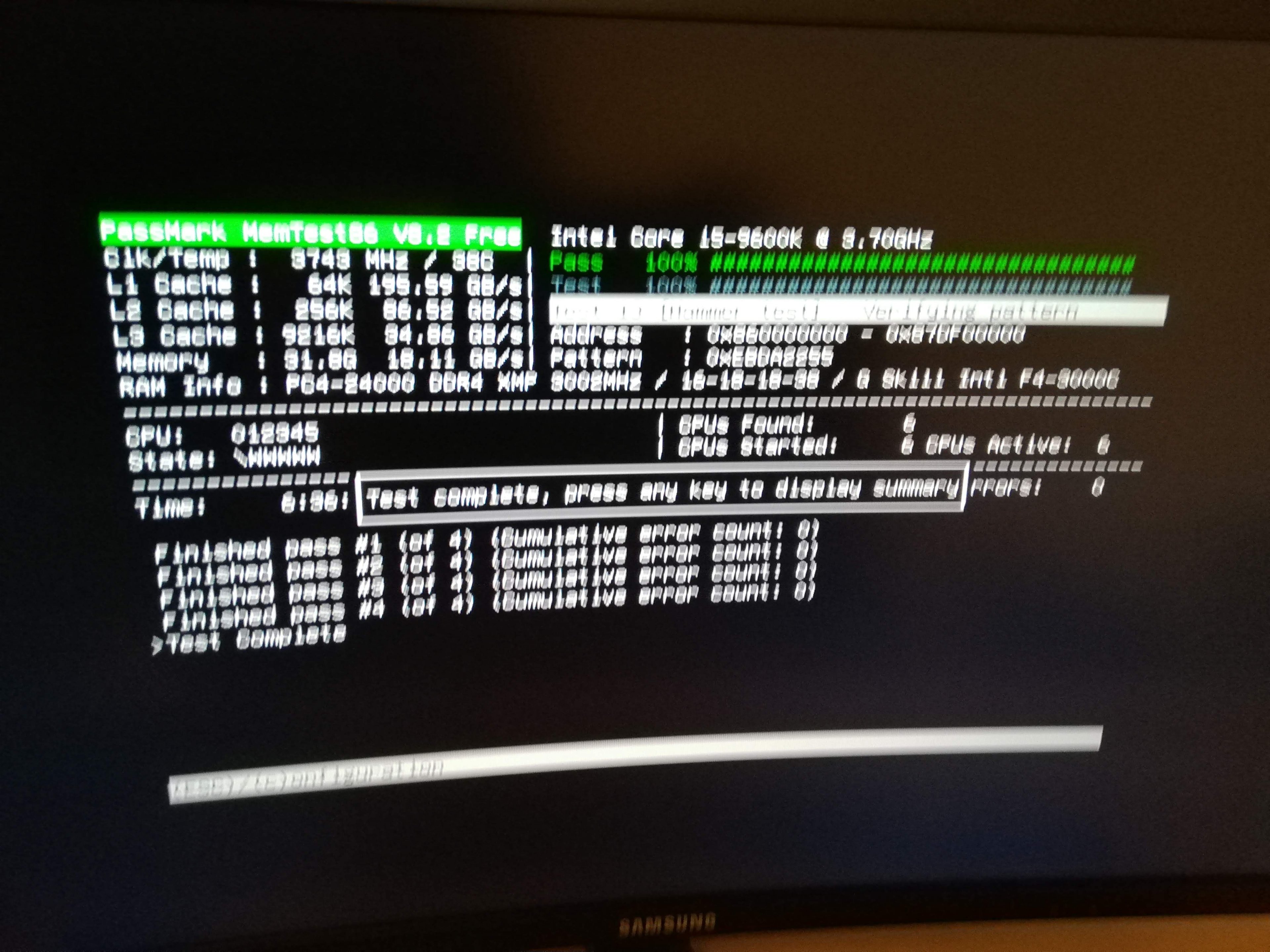

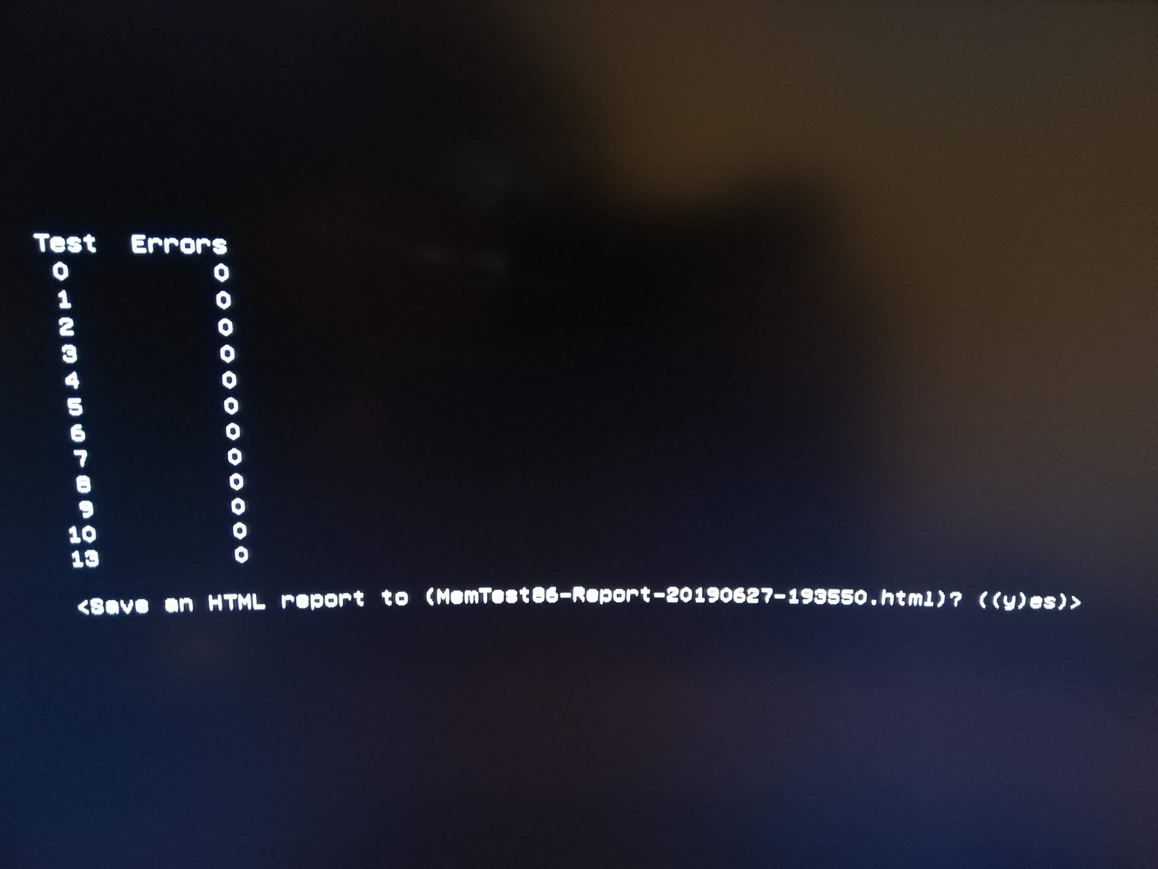

Hab dann um 8 ca. den MemTest nochmal gestartet und bin dann mal gegangen.
Als ich nach 2 Stunden nochmal nachgeschaut habe konnt ichs fast nicht glauben, aber er lief immer noch, das längste was am Vortag funktioniert hat, waren ja 1 1/2 Stunden.
Ich dann ins Bett und heute morgen nochmal nachgesehen - der Memtest ist fertig durchgelaufen, der PC ist nicht abgestürzt/eingefroren/whatever und ich konnte den MemTest mit 0 Errors abschließen. (Siehe Fotos und die Textdatei)
Also kann der RAM ja eigentlich nicht im Arsch sein, bleibt noch Grafikkarte und Netzteil meiner Meinung nach, was sagt ihr?
