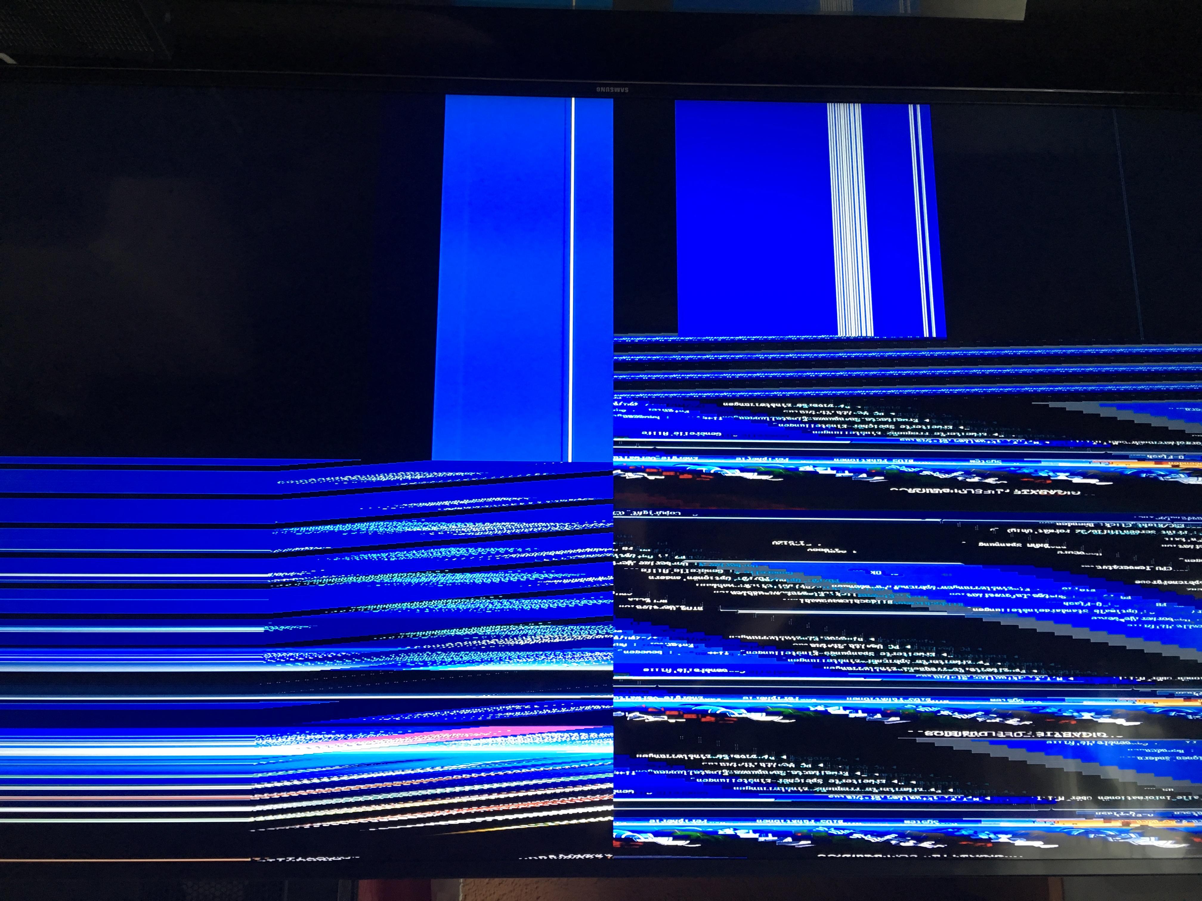

Hallo ihr lieben,
als ich heute Morgen meinen Rechner gestartet habe, zeigte er mir nach dem Hochfahren ein total verzerrtes Bild (s. Bild).
Der Rechner ist über einen HDMI Kabel an meinen Fernseher angeschlossen.
Ich habe heute Morgen alles durchprobiert was mir in der kurzen Zeit möglich war.
Also:
  • HDMI Kabel getauscht
  • HDMI Kabel an den Eingang vom Mainboard (steckt normalerweise in der Graka) gesteckt
  • alle HDMI Eingänge am Fernseher durchprobiert
  • normales Fernsehprogramm laufen lassen um zu sehen ob der Fernseher evtl. kaputt ist. Das Programm lief normal.
Der Rechner zeigt sofort, ab dem ersten Bild diese Verzerrungen. Somit ist es (mir) nicht möglich ins BIOS zu gelangen.
Das letzte Mal lief der Rechner am Wochenende (Fallout 4). Seit dem habe ich Ihn nicht mehr gestartet.
Hoffe ihr könnt mit meinen Angaben etwas anfangen und mir weiterhelfen.
Woran könnte es liegen? Graka kaputt?

Mal die Graka ausbauen und über die IGP starten. Wenn da alles funzt -> Grafikkarte defekt
Das wollte ich heute Abend versuchen.
Heute Morgen hatte ich den HDMI Kabel ja bereits ans Mainboard angeschlossen. Schwenkt der trotzdem automatisch auf die Graka um?
Edit: Den Rechner habe ich mir im Aug. 2013 zusammengebaut. Ist es möglich/normal das die Graka nach (für mein befinden) so kurzer Einsatzzeit den Geist aufgibt?
Denke eher, die IGP wird erst aktiv, wenn Du die andere Graka ausbaust.
Aber kann es nicht genau sagen, Xeon- Nutzer.
Versuch
PC / NT ausschalten !
Grafikkarte ausbauen - wieder korrekt einsetzen -
ALLE Steckverbindungen vom NT zum MB / FP / LW überprüfen (Mainboard / Festplatte / Laufwerk)
TESTEN -
Das Monitorkabel sollte sowohl an der Grafikkarte als auch am Monitor korrekt aufgesteckt sein -
NT / PC wieder einschalten -

Sind aber zwei Paar Schuhe, verschiedene Eingänge etc. daher kann der HDMI Eingang defekt sein aber trotzdem kann man Fersehen...
Testen könntest du dies mit einem anderen Rechner oder HDMI Quelle oder umgekehrt könntest du dein Rechner an einem ander Monitor (mit HDMI) oder TV testen...
Denn so ein Symptombild, wie dein Photo, kenne ich nur von Minitoren her und nicht von der Graka, aber ich lasse mich auch korregieren.
Aber erstmal das machen was Hanne vorschlug.

So, eine kurze erfreuliche Rückmeldung meinerseits. Der Rechner und die Graka tun wieder!
Habe, wie empfohlen, die Graka herausgenommen und wieder eingesetzt. Die Kabel alle nochmals überprüft und den Rechner hochgefahren.
In dem Zug habe ich den Innenraum auch gleich gereinigt. Man glaubt nicht wieviel Staub sich in knapp drei Jahren ansammeln kann... :D
Somit bleibt mir nur zu sagen: Besten Dank für eure tolle Hilfe!
