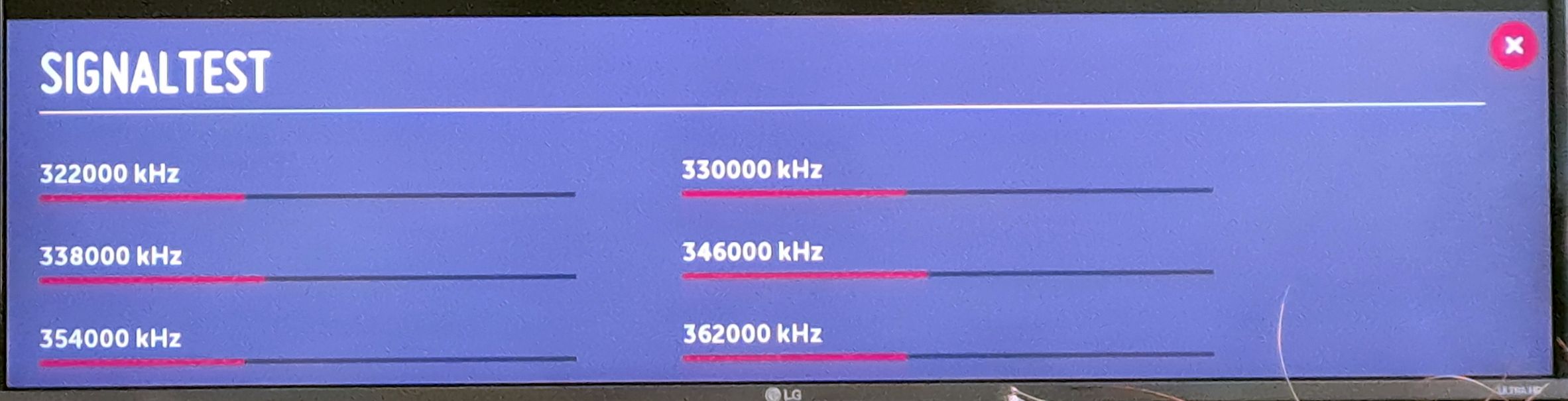

KEIN IT'ler schrieb:
Habe gerade noch dies gefunden:
Na ja ,die Werte sind alles ziehmlich Niedrig .allerdings weiss ich jetzt nicht 100%ig ob die Werte auch 100% haben müssen, ich kenne das z.b. vom SAT da habe ich 100% Signgal Qualität and 80% Signal Stärke beim SES UHD Demo Channel.
Tausche mal das Kabel ,wenn alles nicht hillft dann noch mit einem Anderen TV gegen Testen!
