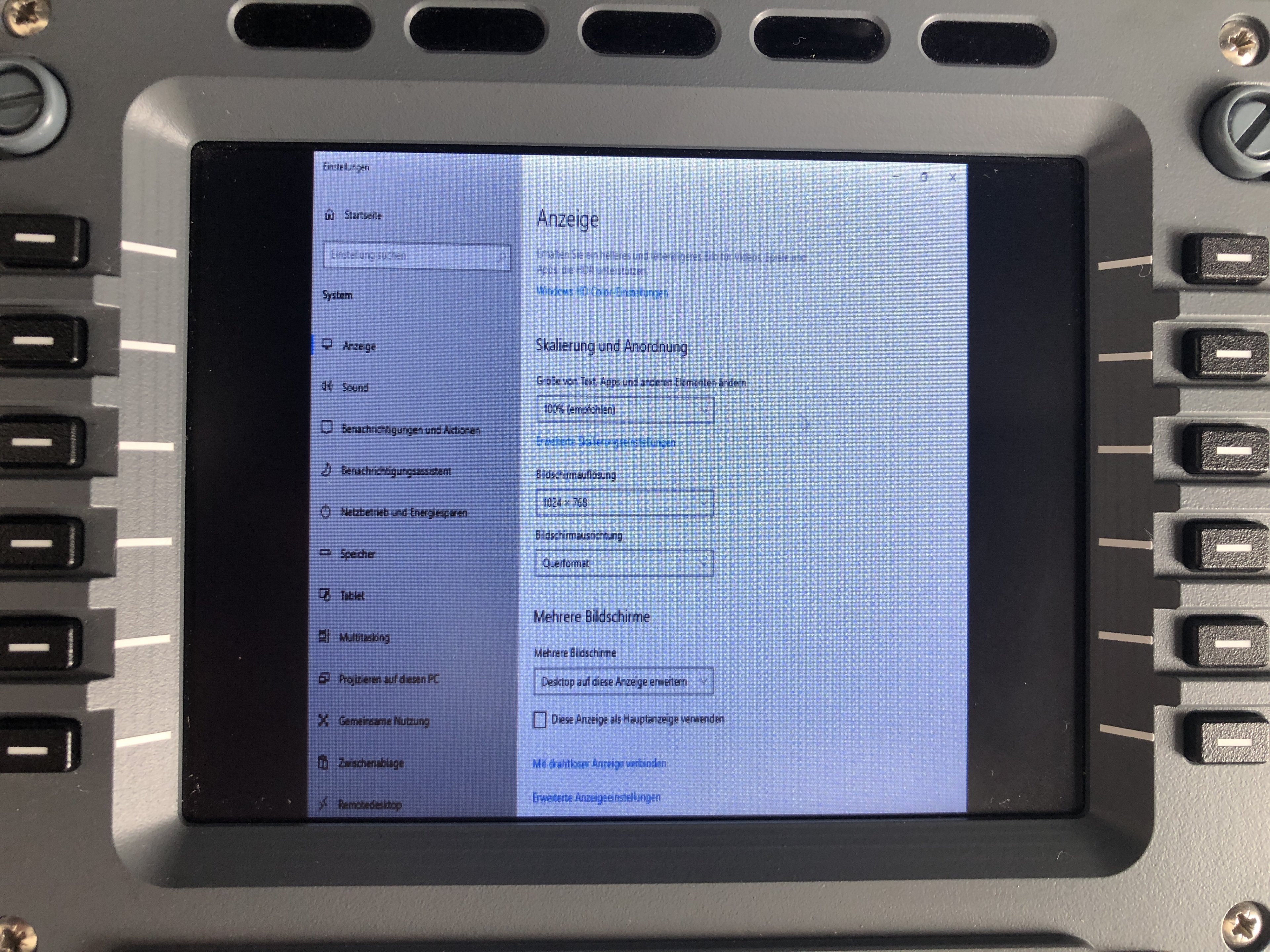

Hallo Zusammen!

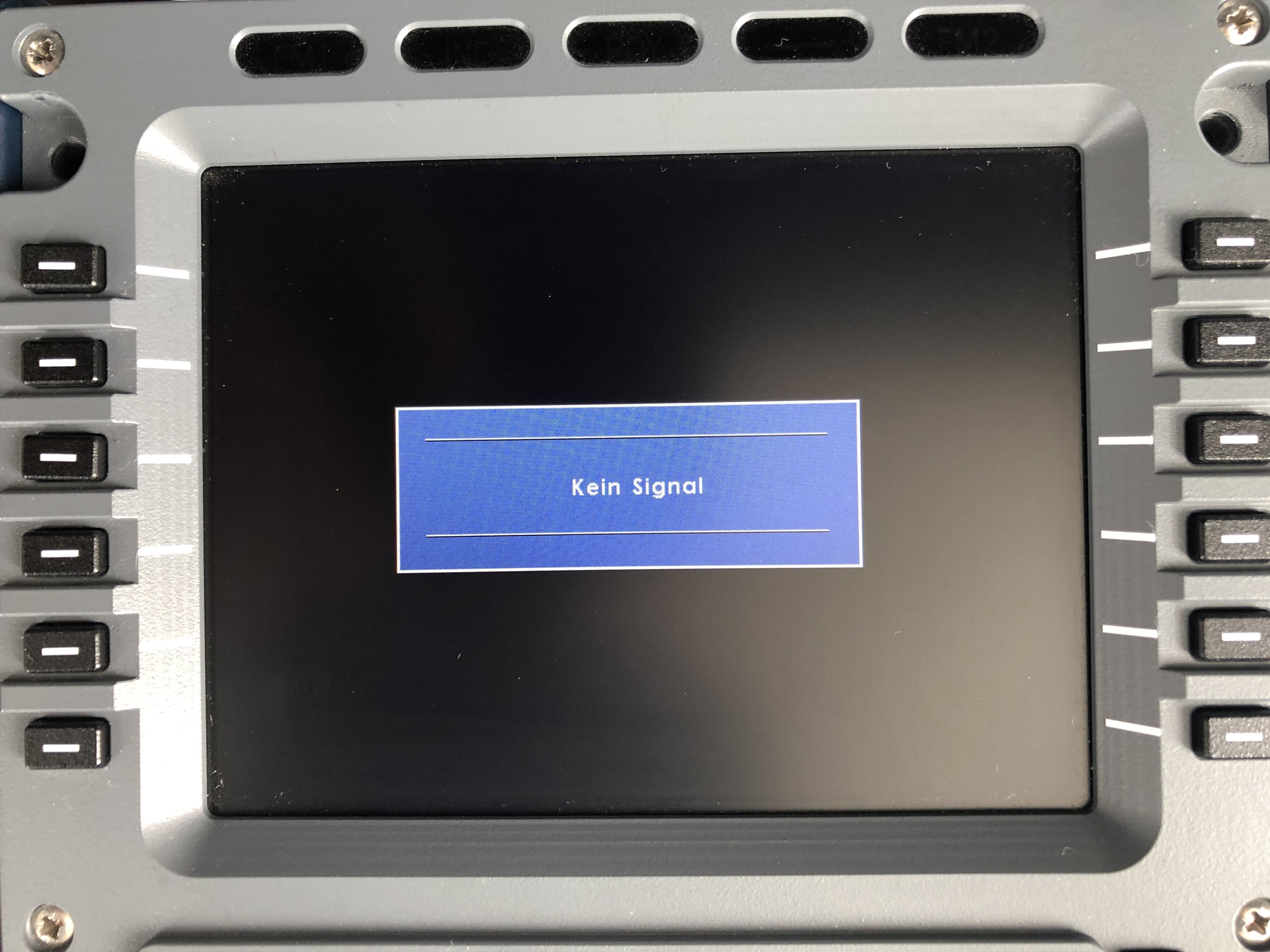

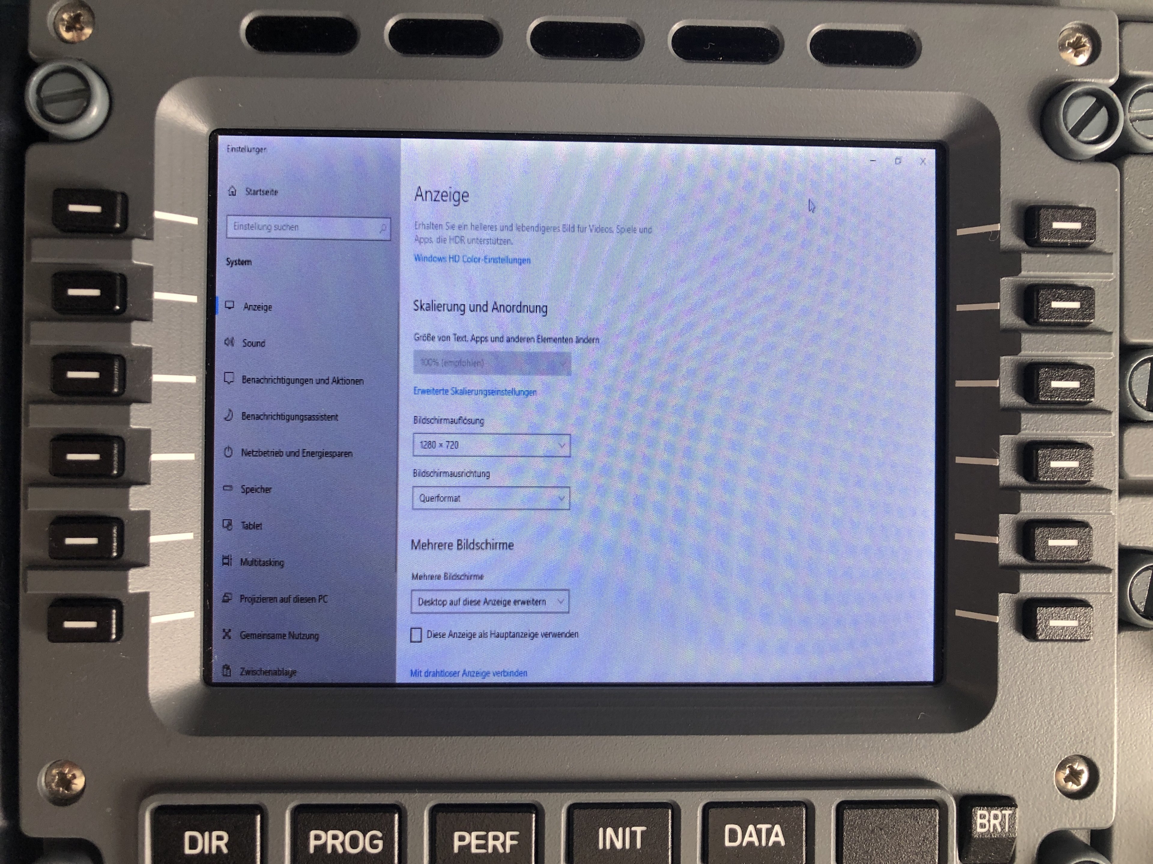

ich habe das Problem, dass auf einem kleinen Bildschirm auf der MCDU eines Airbus A320 Homecockpits das Bild horizontal gestaucht / verzerrt ist.
Ich habe alle möglichen Auflösungen ausprobiert (auch direkt in in den nVidia Einstellungen) und das einzige, was sich zu ändern scheint, sind die schwarzen Balken links und rechts. Aber selbst wenn die komplette Anzeige ausgefüllt ist, ist das Bild verzerrt / nicht normal. Solange aber der PC aus ist, ist auf dem Bildschirm keine Verzerrung vorhanden. Bilder sind anbei.
Der Bildschirm ist angeschlossen an eine RTX 2080 Super. Darüber hinaus hängen an der Grafikkarte 3 andere grössere Bildschirme. Ein weiterer Bildschirm ist über HDMI direkt an das Motherboard angeschlossen (i9-9900K).
Ich wäre Euch dankbar für Tipps, wie man das Problem lösen kann.
VG
Alex

Bei der Auflösung steht normal ein empfohlen dran. Wenn nicht, einfach in den technischen Daten des Monitor nachschauen und einstellen.

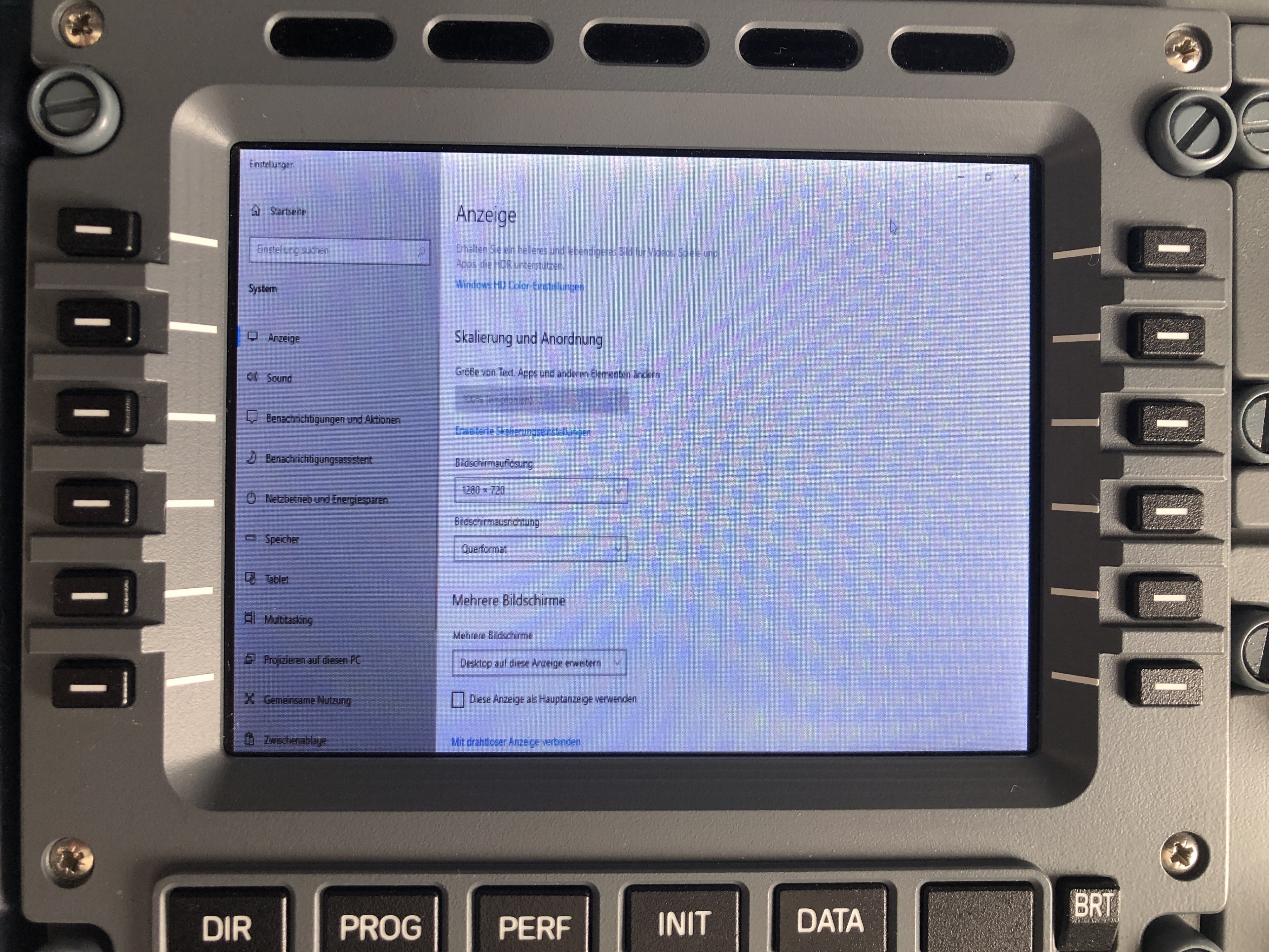

Was sieht an 16:9 / 1280x720 so falsch aus? Besser wirds wohl nicht. Und Du könntest mal die genau Bezeichnung des Screens hier mitteilen.
was für ein Monitor ist das? Diese verzerrung könnte sich im Menü des Monitors sonst ggf. regulieren lassen - oft können die sich sogar selbst anpassen.

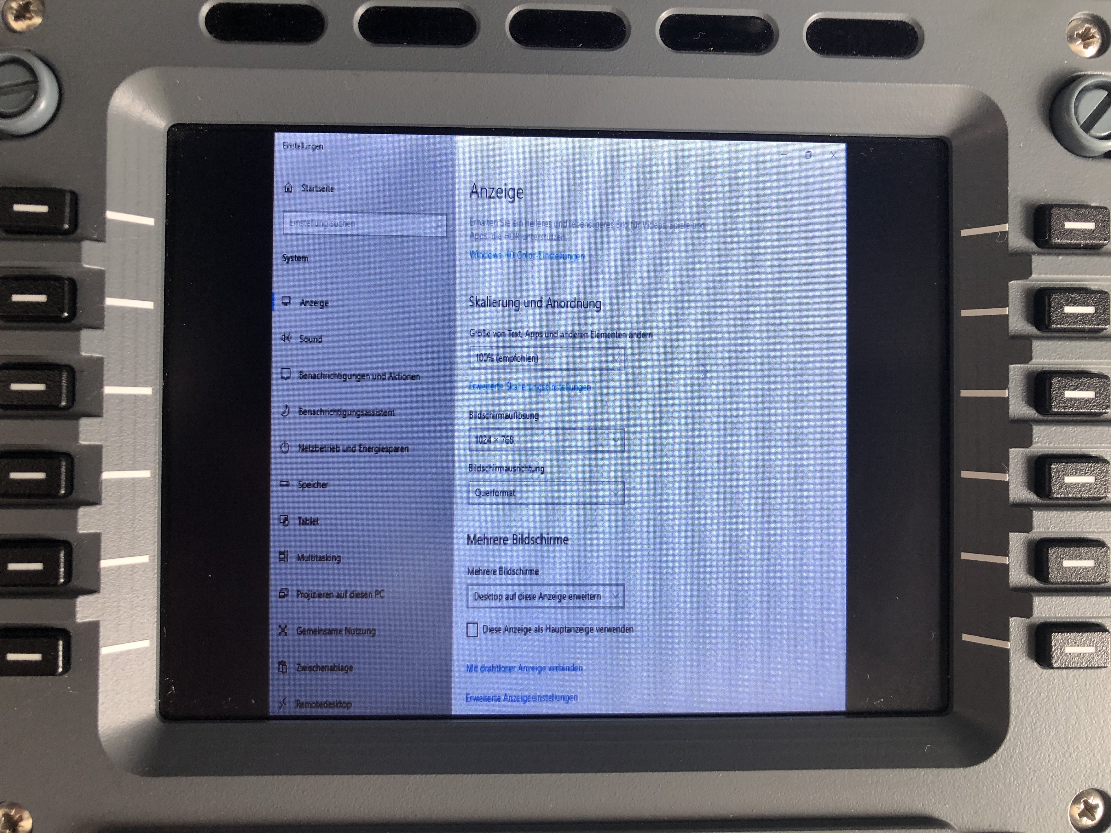

Schon 1280x960 Pixel versucht?
Man erkennt deutlich, dass 1280x720 nicht korrekt ist.
Das Format passt auch nicht wirklich zu 16:9 oder?
Das Display hat ziemlich eindeutig ein 4:3-Format. Warum 1024x768 so komisch dargestellt wird, keine Ahnung.

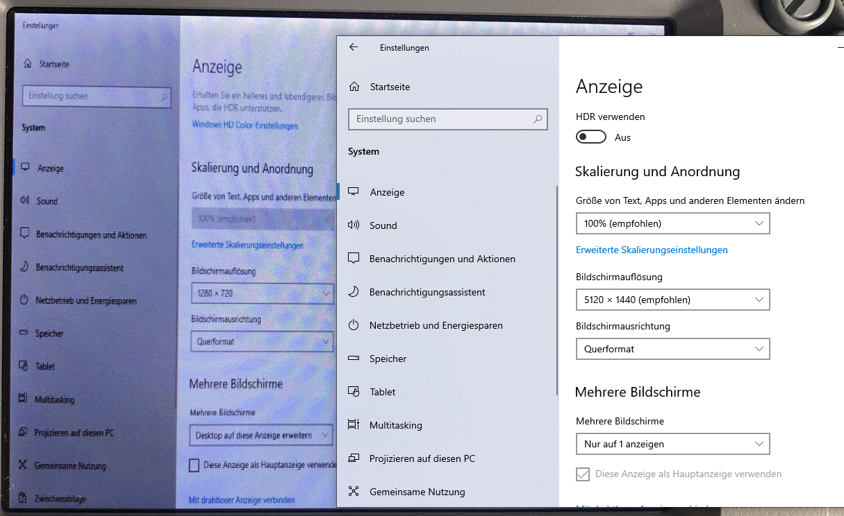

Wenn 5120x1440 als Auflösung empfohlen ist, dann wird ein entsprechender Wide Screen angeschlossen sein und Du brauchst eine 32:9 Auflösung, damit es 'normal' aussieht.
Oder Du stellst es in den Nvidia Einstellungen so ein, dass Du 1280x720 anzeigst und Bild zentriert ausgegeben wird - dann hast Du halt Ränder rechts und links
@hamju63: Ähm... ich sag dazu mal nix.
Oder sollte ich? Ich habe mein Fenster nur darüber gelegt um zu zeigen, dass 1280x720 stark verzerrt ist.

ich geh davon aus, dass jemand am Monitor eine 16:9 Auflösung eingestellt hat und dann irgendwie mit den Monitor-Settings (ggf. auch irgendwo im GPU-Treiber - kA ob das geht) das ganze so verzogen wurde, dass es auf den Monitor komplett drauf passt und die 4:3-Auflösung sieht dann mit den gleichen Settings eben so aus (weil im gleichen Verhältnis gestaucht)...

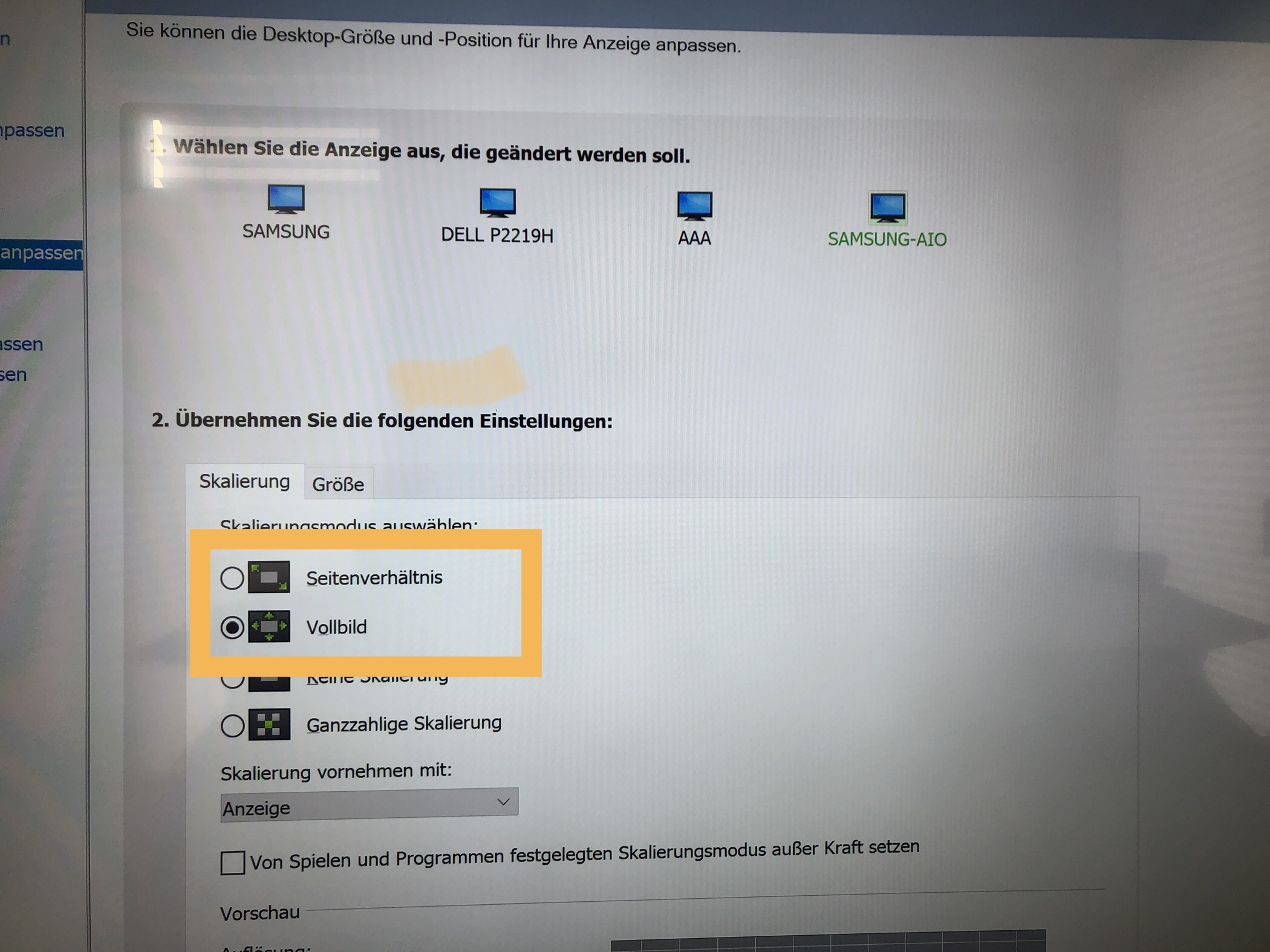

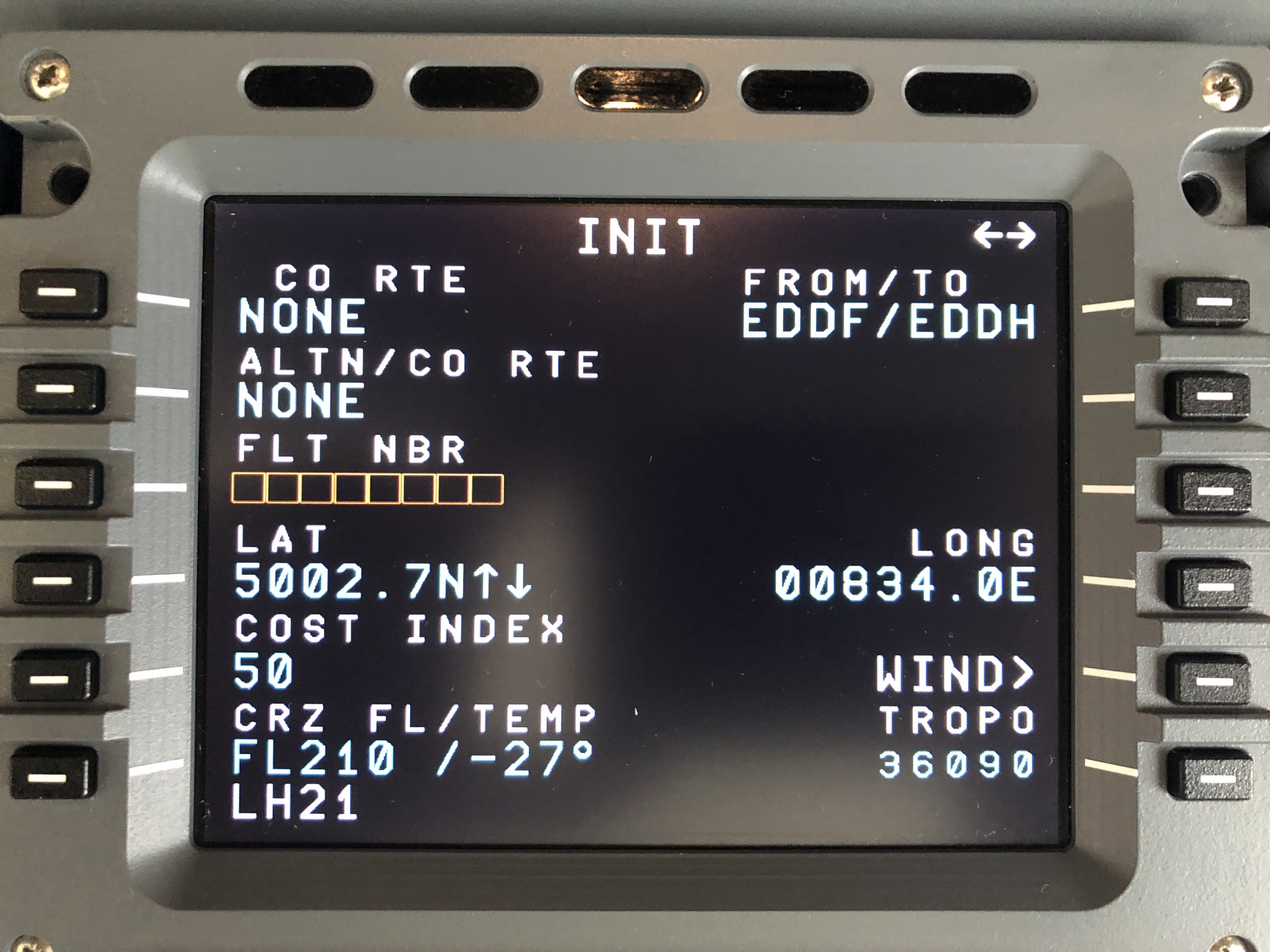

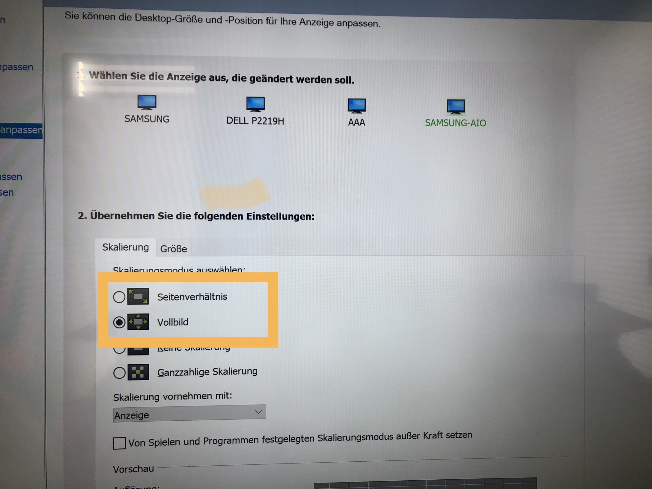

Ich habe eben, nachdem ich mich mit dem Problem seit Tagen beschäftige, zufällig gesehen, dass in der Nvidia Systemsteuerung anstatt Vollbild Seitenverhältnis eingestellt war (warum auch immer). Jetzt sieht es mir Auflösung 1024x768 perfekt aus.
Trotzdem vielen Dank für die zahlreichen Antworten!
