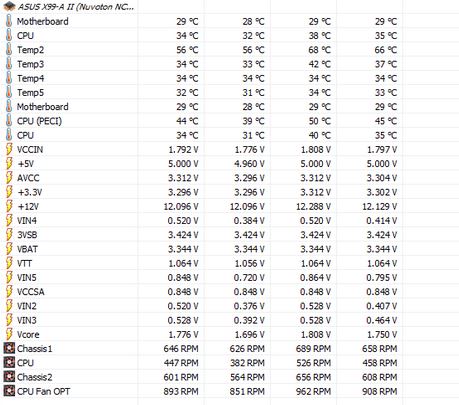

Kannst du mal einen Screenshot davon posten, was dort jetzt genau eingestellt ist ? Also die erweiterten Energieoptionen ... besonders minimaler und maximaler Leistungszustand des Prozessors.

HW Info zeigt auch Werte zu den einzelnen Volt Schienen von Netzteil, die Werte könnte man auch nochmal überprüfen .... sollte so aussehen
