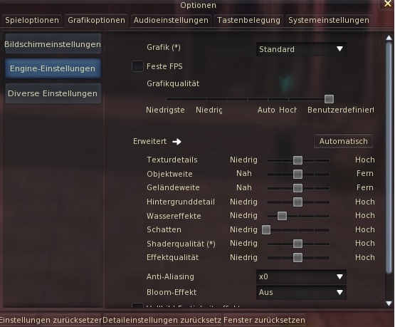

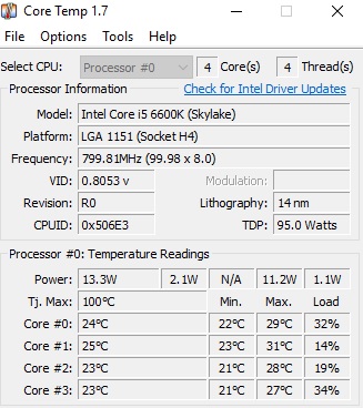

Einmal meine aktuellen Grafiksettings mit denen ich etwas spielen kann und das andere ist dieses CoreTemp während des spielens.

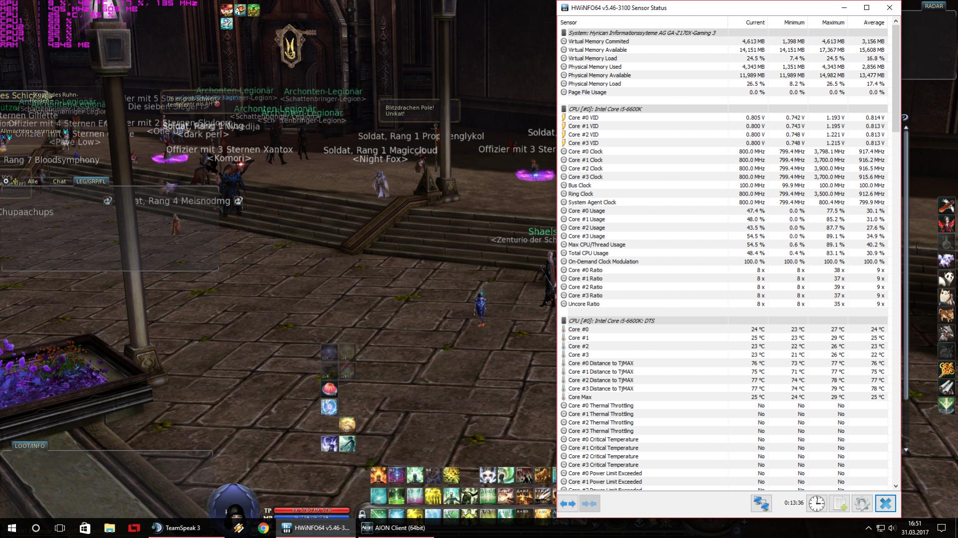

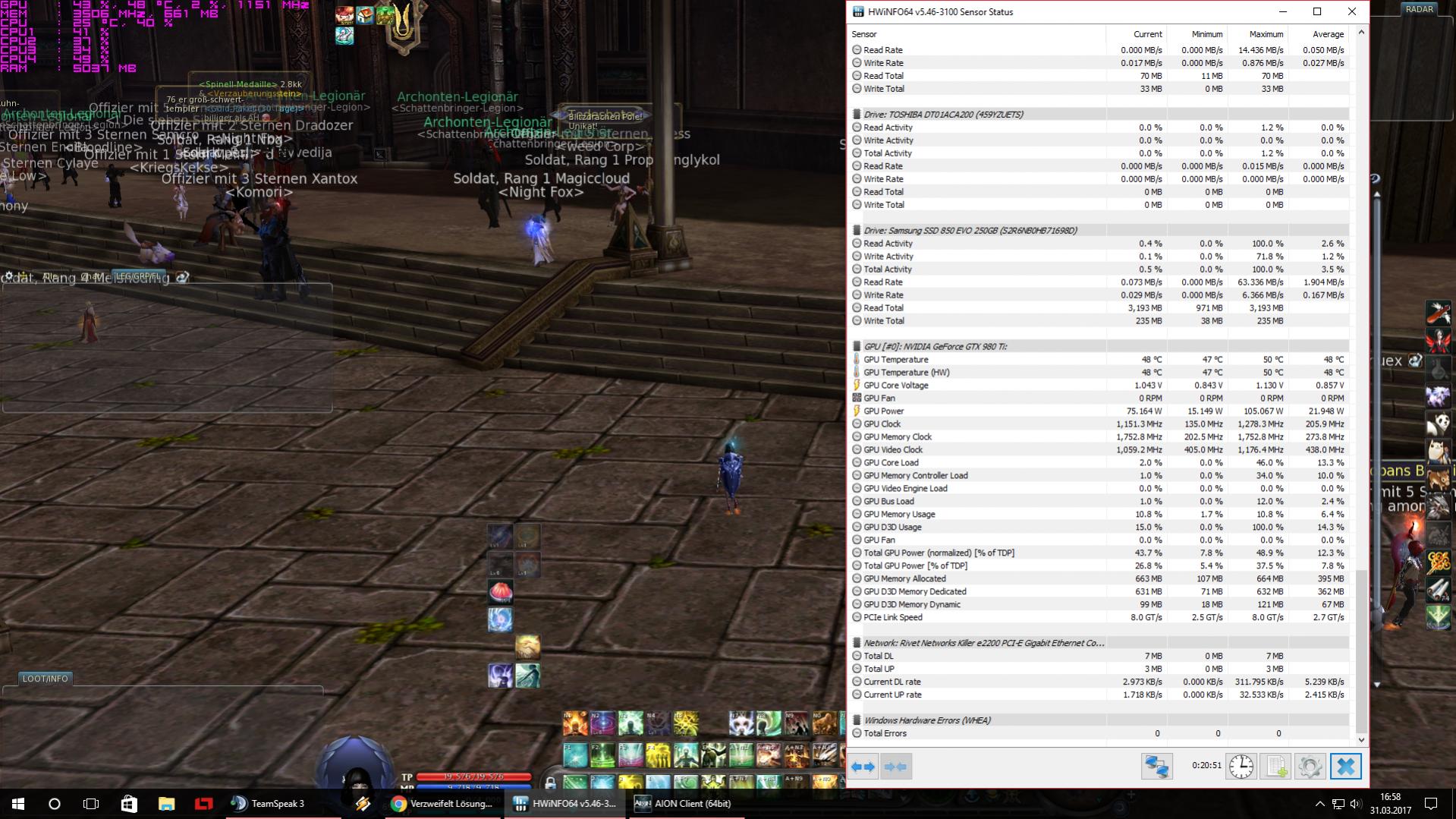

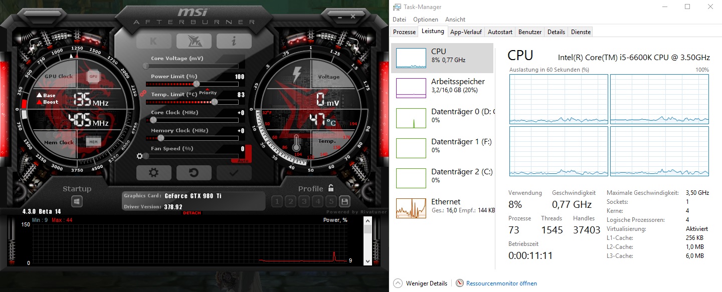

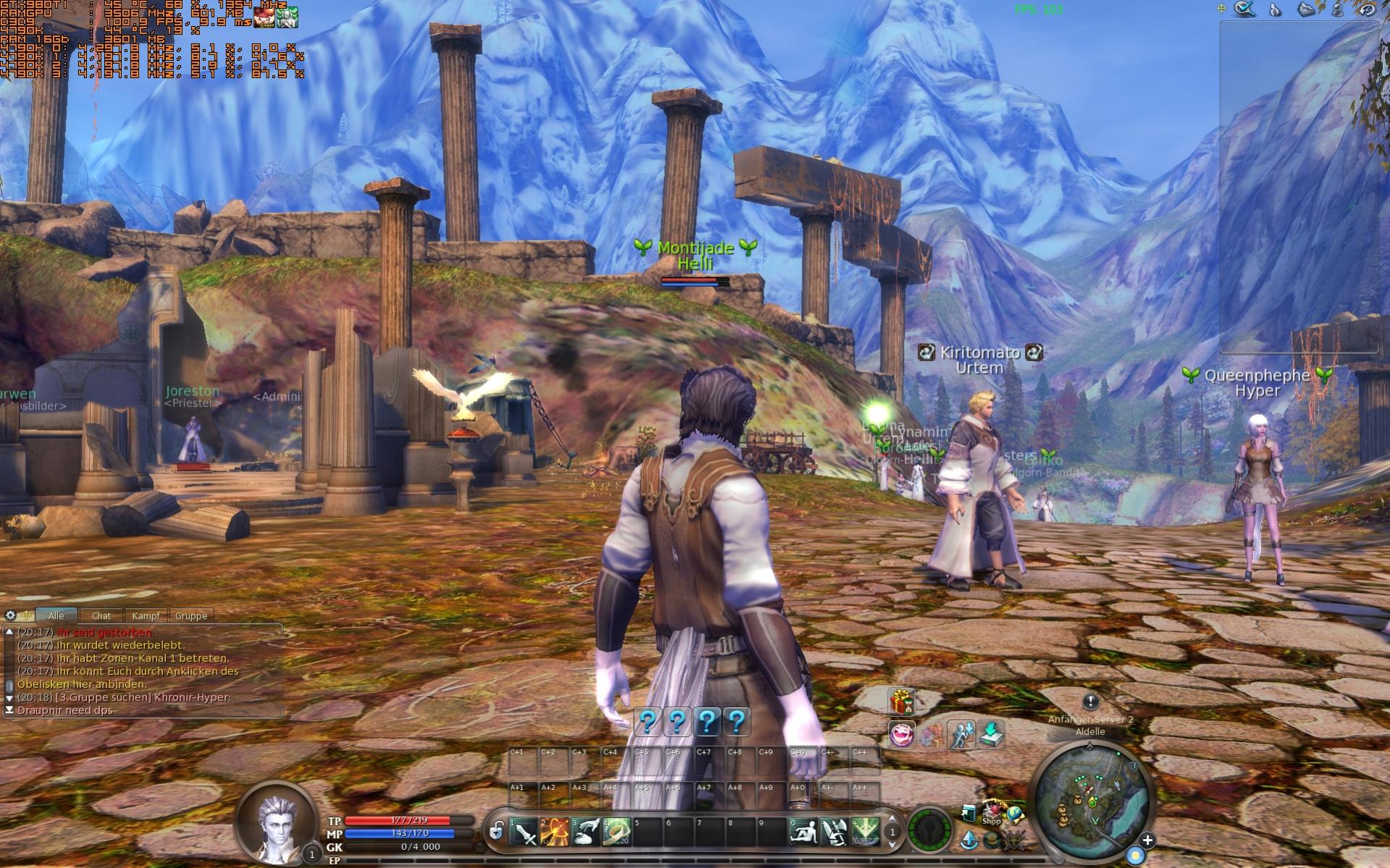

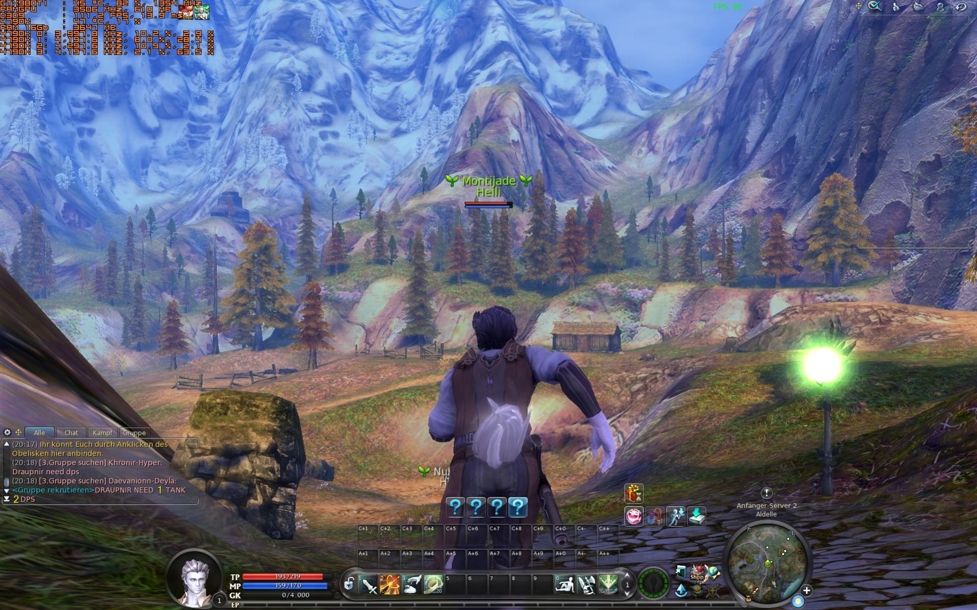

Ich habe das Aion mal angespielt läuft bei mir ganz gut (HW siehe Bilder). Es lastet die Hardware nicht richtig aus aber ich habe so 100 FPS.
Wie man sieht mal keine CPU Auslastung mal 50% und die GPU genauso.

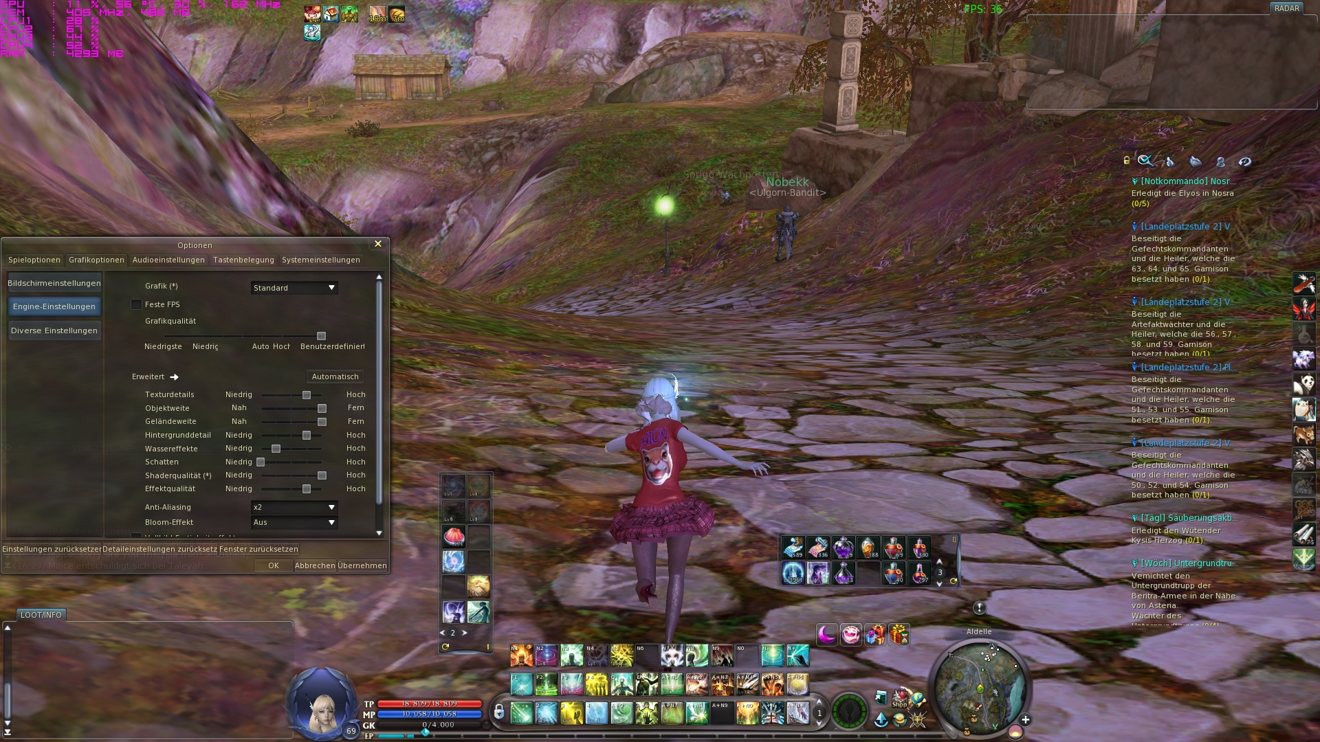

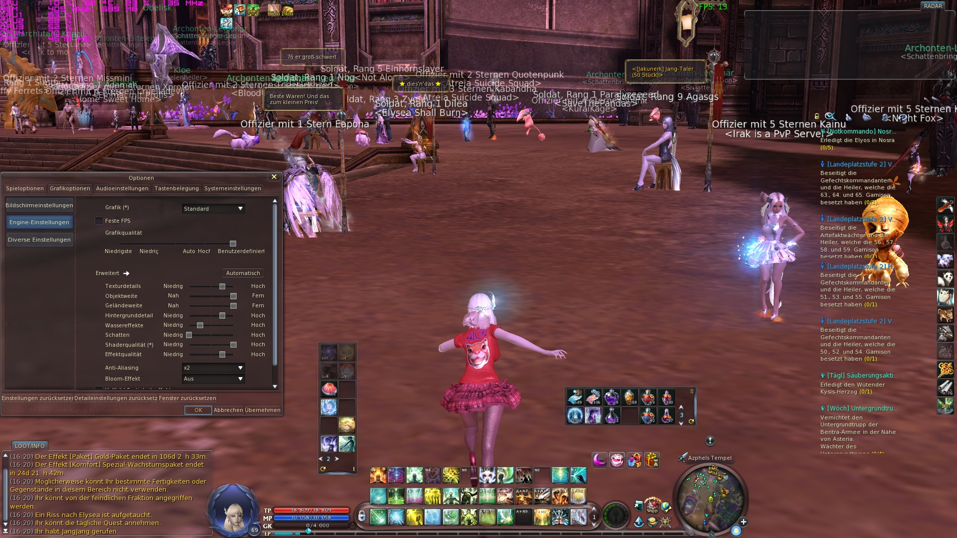

Versuch mal solche Bilder im Spiel zumachen. Ist schon komisch das es bei dir so rucklet.
Ich bekomme die CPU & GPU auslastung nicht auf Screens, keine Ahnung warum. Aber es bleibt relativ "ähnlich" egal wie die Grafik steht.

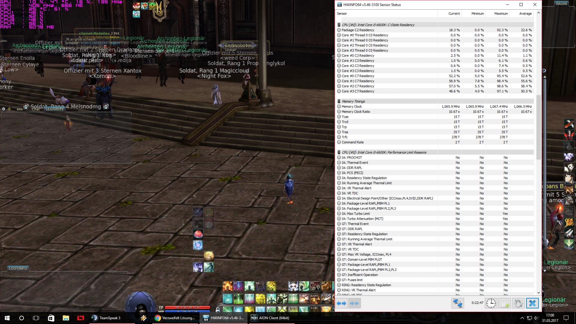

Der CPU Takt fehlt, dafür musst du noch HWinfo mitlaufen lassen, wäre interessant ob deine CPU ihren Takt ausfährt ... die Grafikkarte langweilt sich dort zu Tode im Idle Takt .... was darauf deuten könnte, dass deine CPU evtl. nur bei 800MHz oder ähnlichem rumdümpelt.

Wobei ich sehs hier schon ...
Wenn der Screen wirklich während des spielens ist, taktet deine CPU viel zu niedrig (sofern der takt beim raustabben für den Screen nicht abgefallen ist)
Überprüf mal in den erweiterten Energieeinstellungen die maximale CPU Leistung

Hilft das weiter? Und steht dort was ihr genau sucht?
