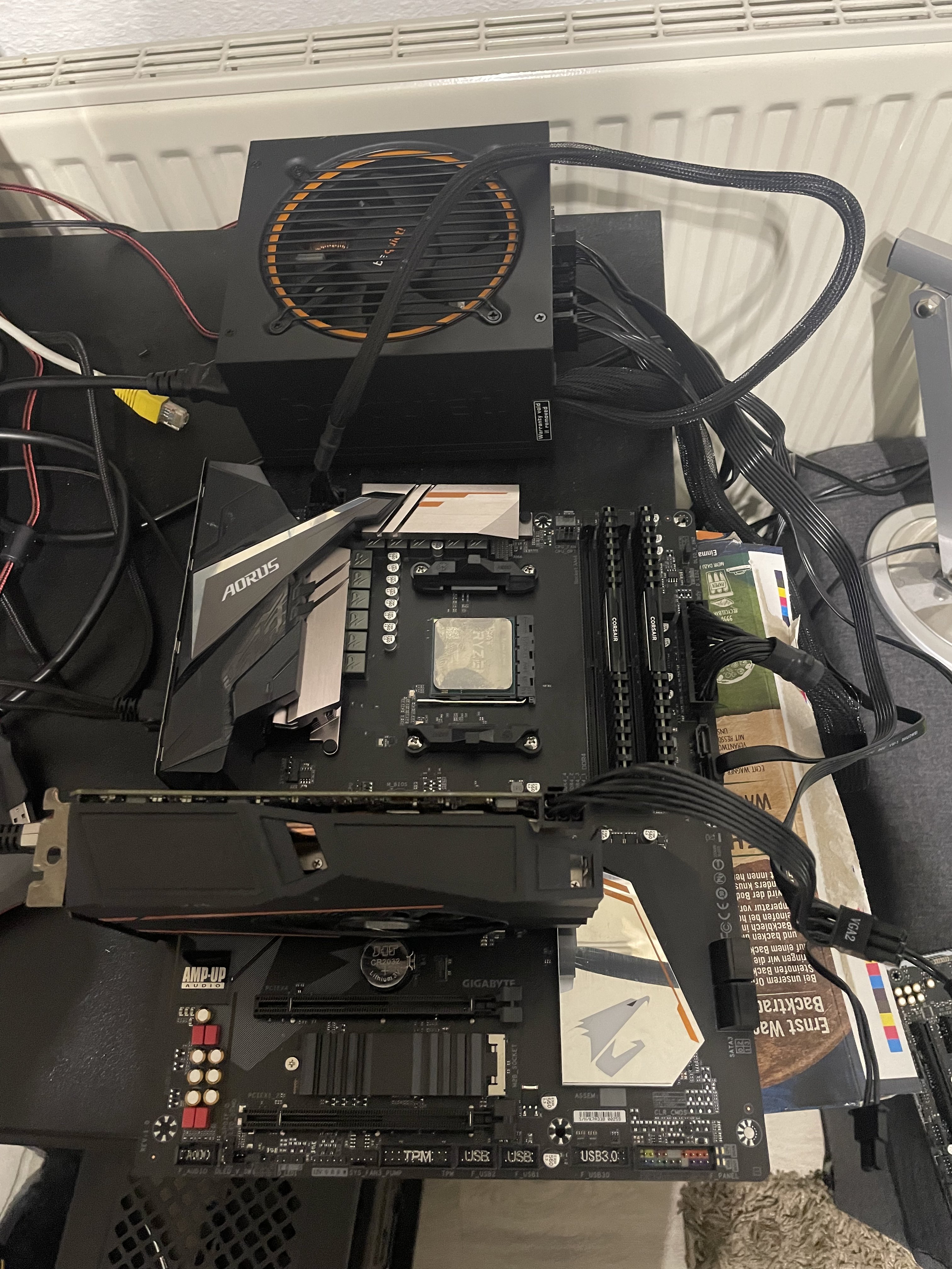

Und mach mal bitte ein paar Fotos von dem Aufbau und poste die hier im Thread.
Nur einen einzigen RAM Riegel verbauen, auch jeweils in den anderen vier Slots durchtesten, und gut drauf achten dass die richtig drin sitzen.
Auch würde ich das optionale StromKabel oben links für die CPU abstecken, der ist nicht zwingend nötig aber daran hat es mal bei meinem Neffen gescheitert.
