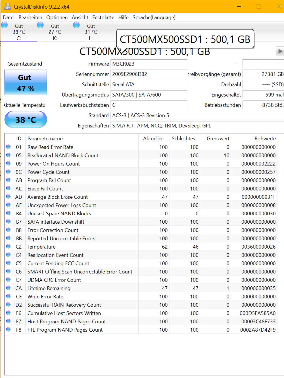

So habe mal den Festplattencheck des C laufwerks gemachtwuselsurfer schrieb:Hast Du die Festplattenwerte mal geprüft:
https://crystalmark.info/en/software/crystaldiskinfo/
ich weiss jetzt nicht ob die Meldung "gu" ok ist.
aber trotz abgesteckten USB-devices wo nun nur noch Tastatur und Maus an USB 2.0 hängt... habe ich diese Maus-frozen weiter extrem

siehe obenwuselsurfer schrieb:Zeige uns mal die Festplattenwerte, nicht daß da ein SATA-Kabel dauernd Ding-Dong macht:
https://crystalmark.info/en/download/

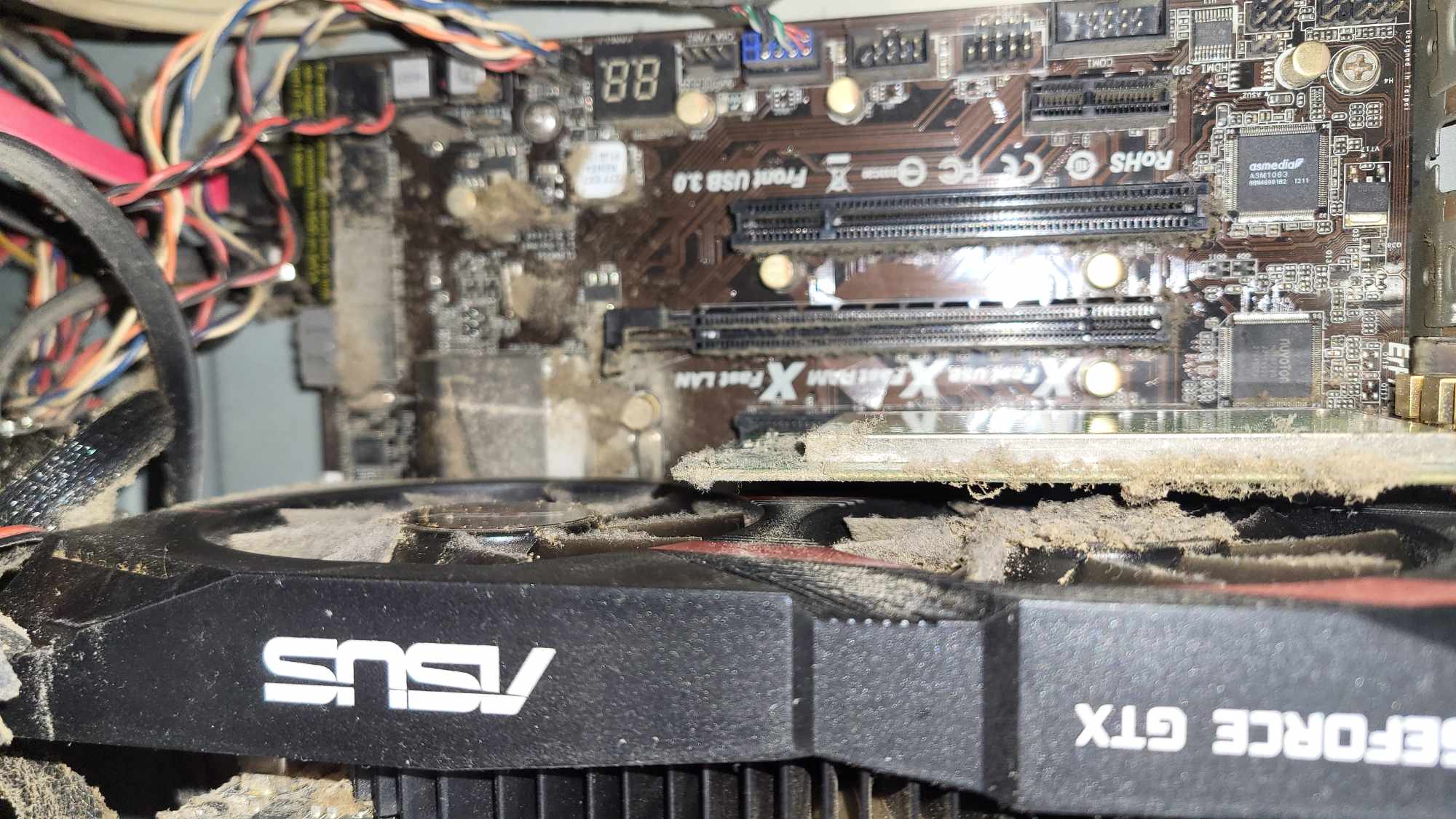

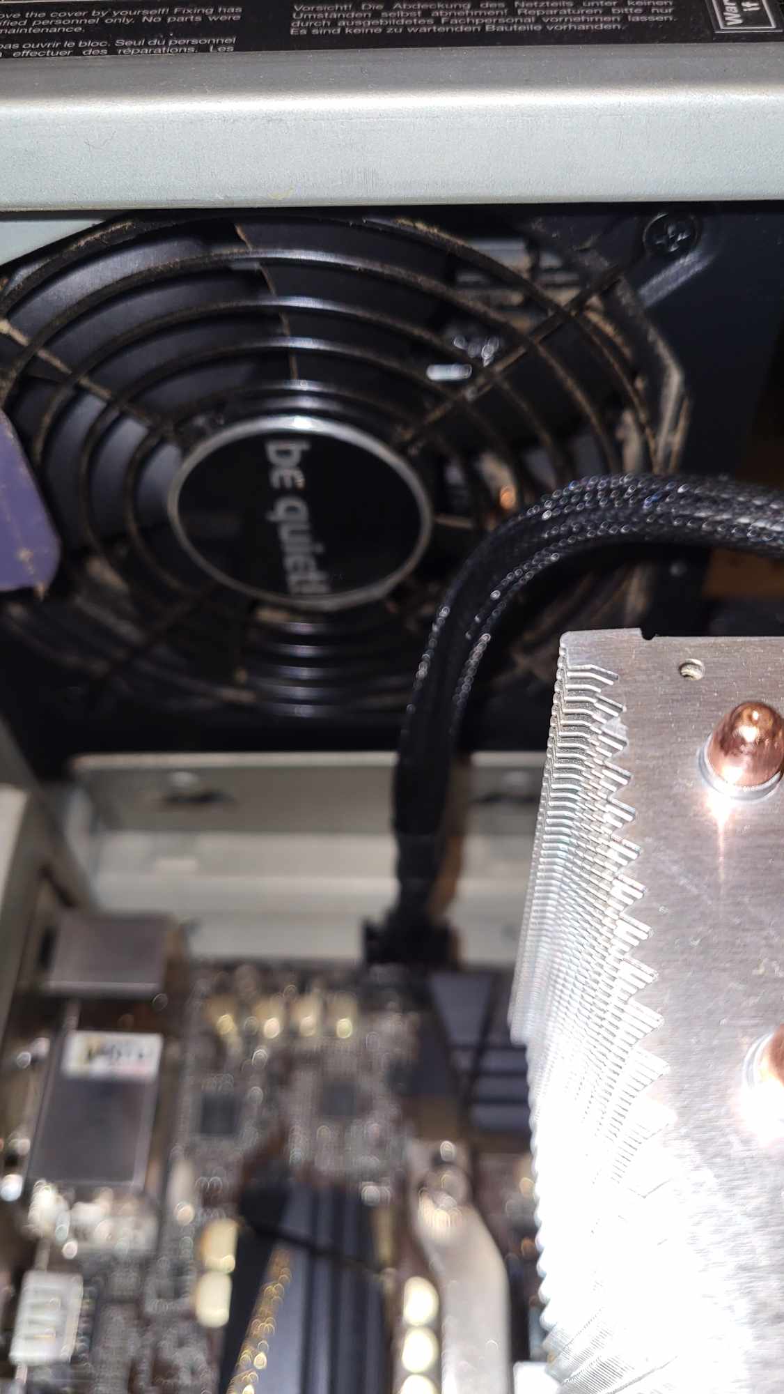

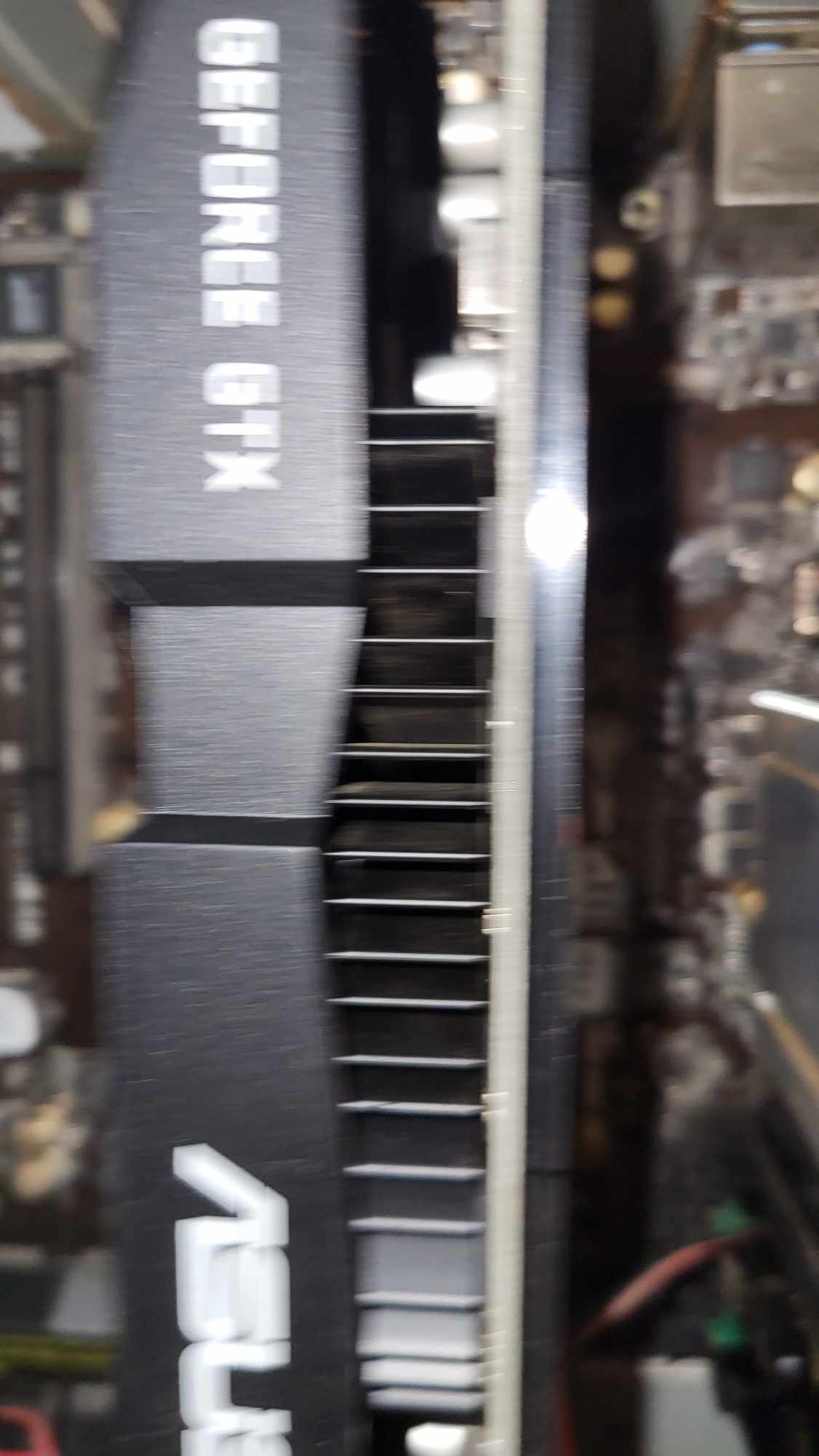

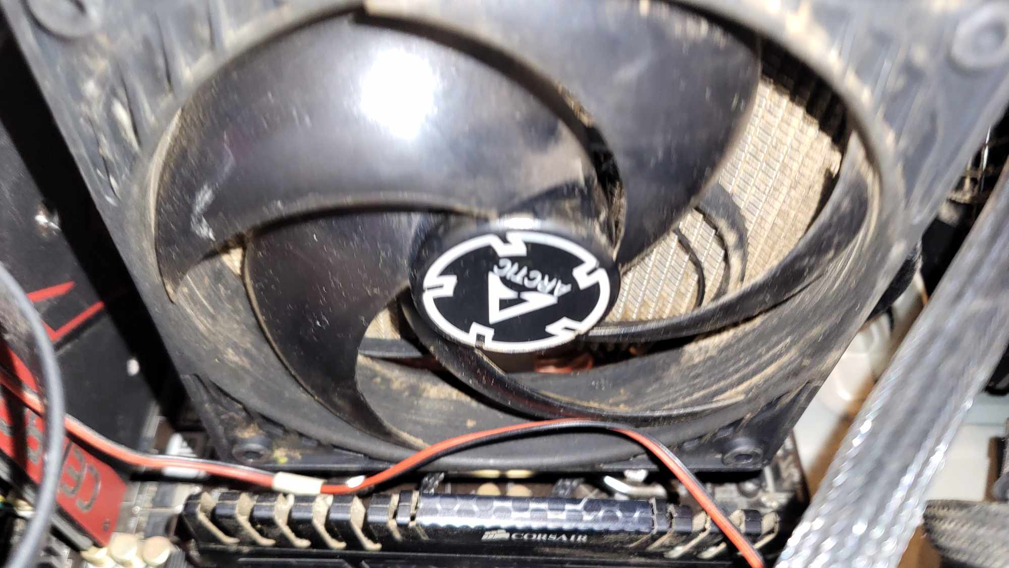

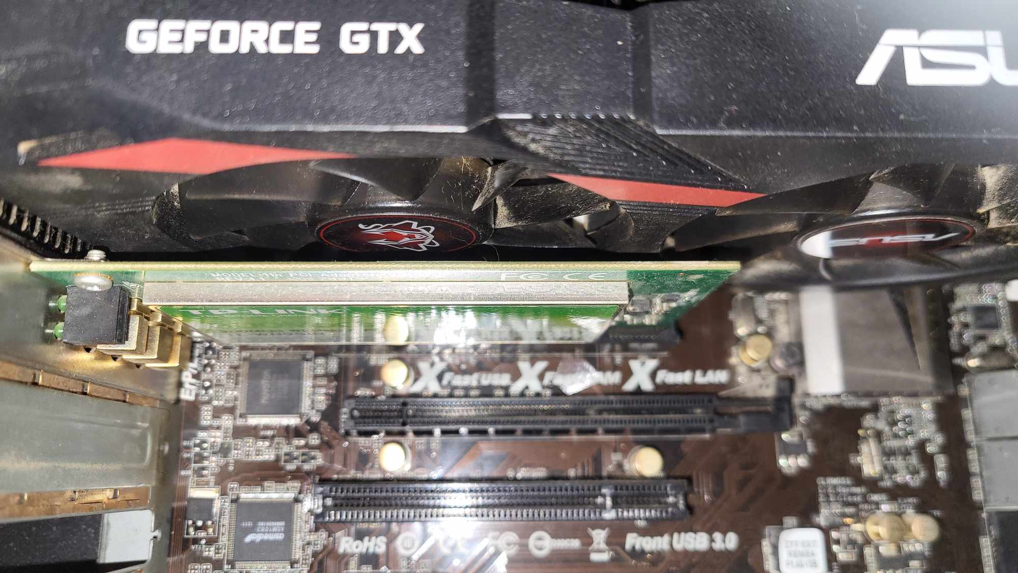

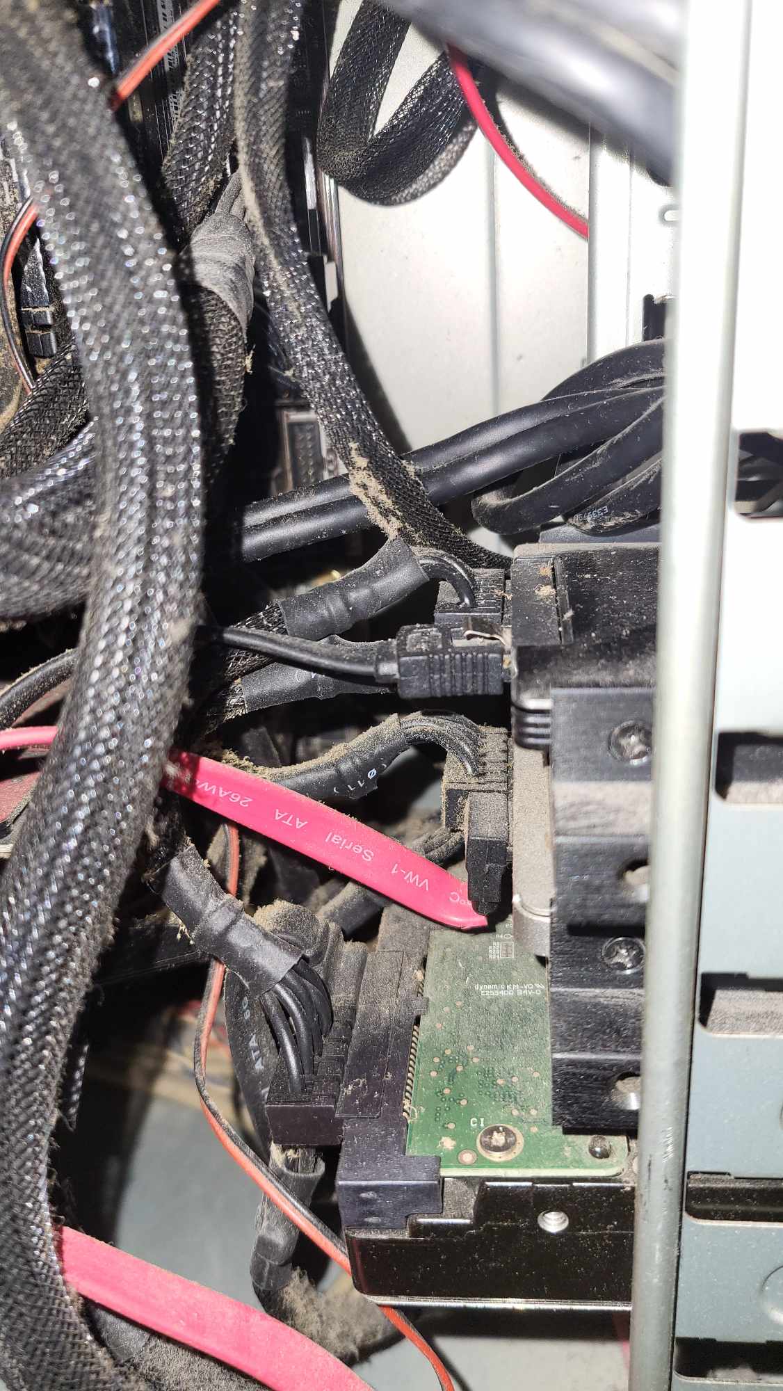

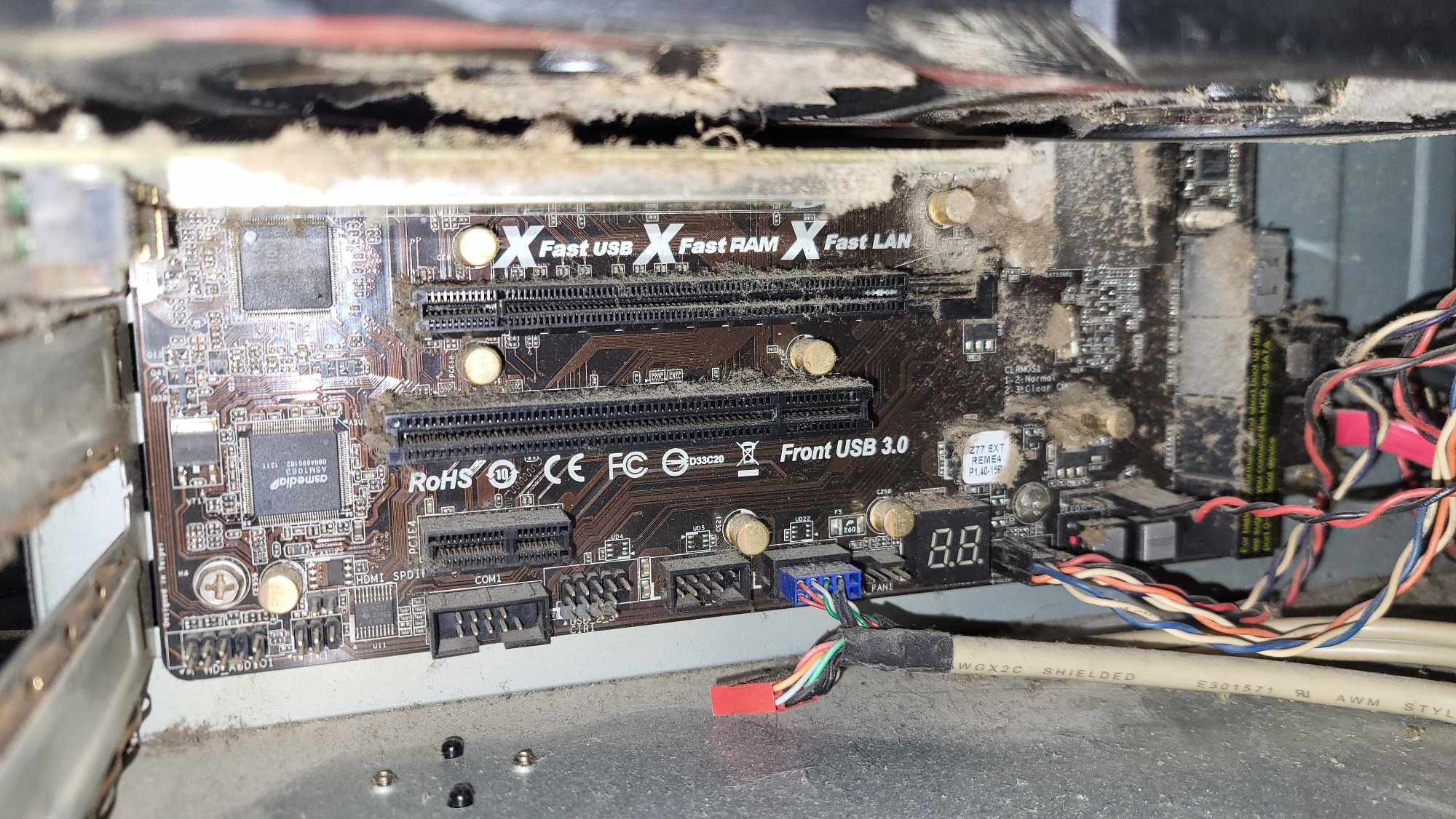

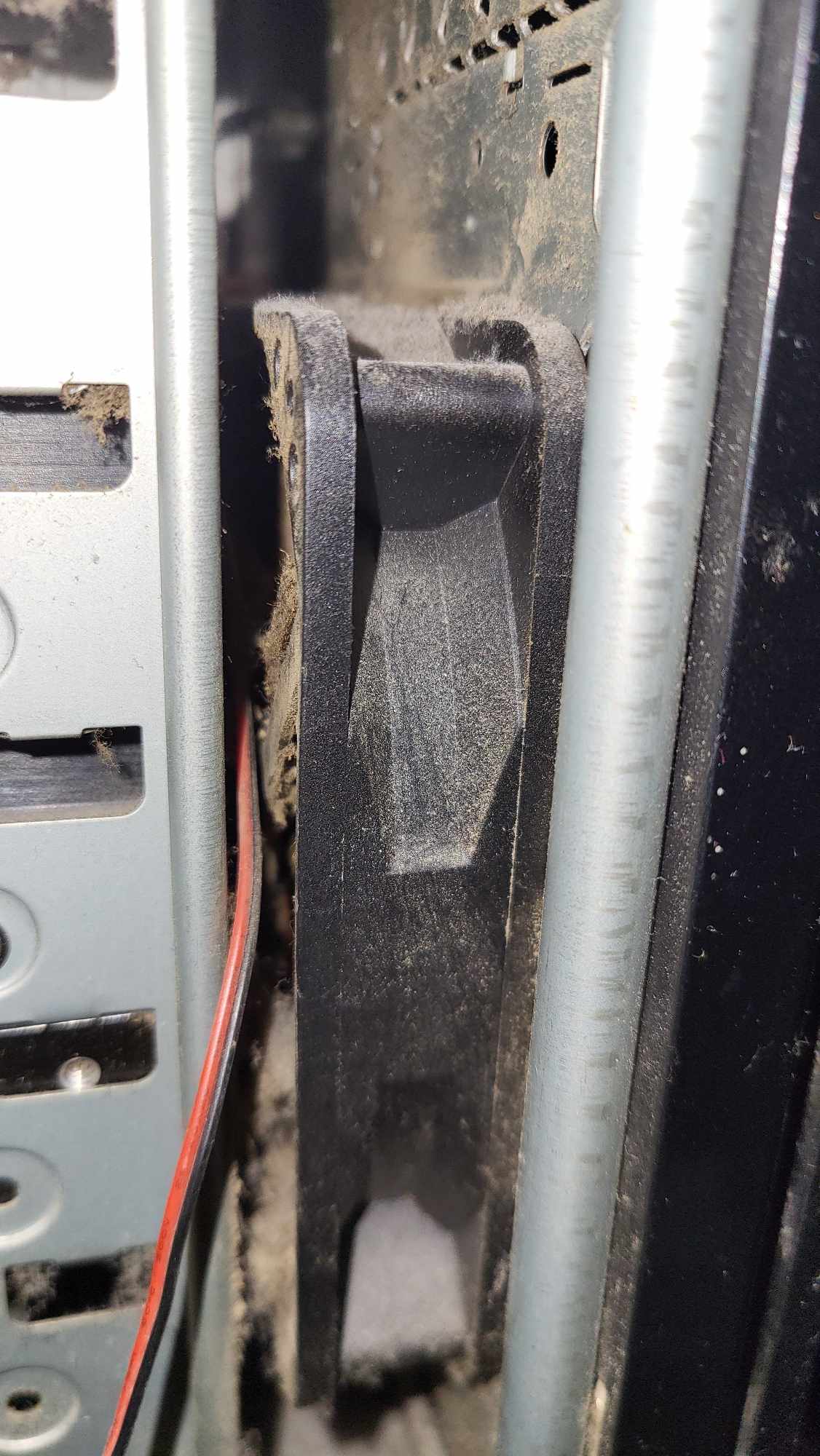

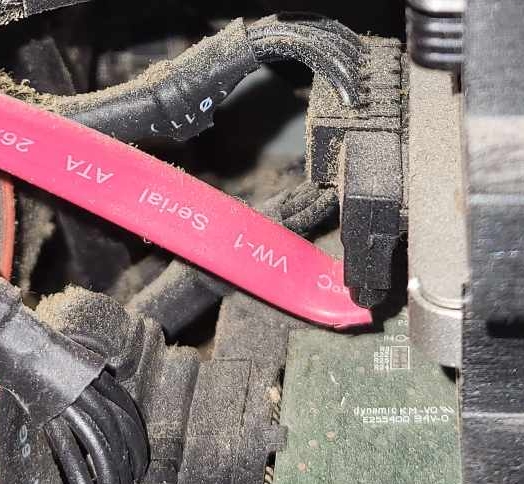

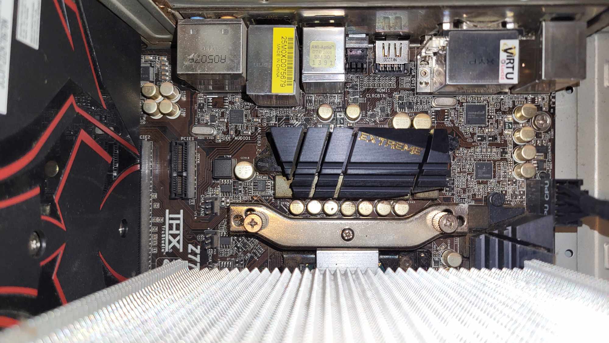

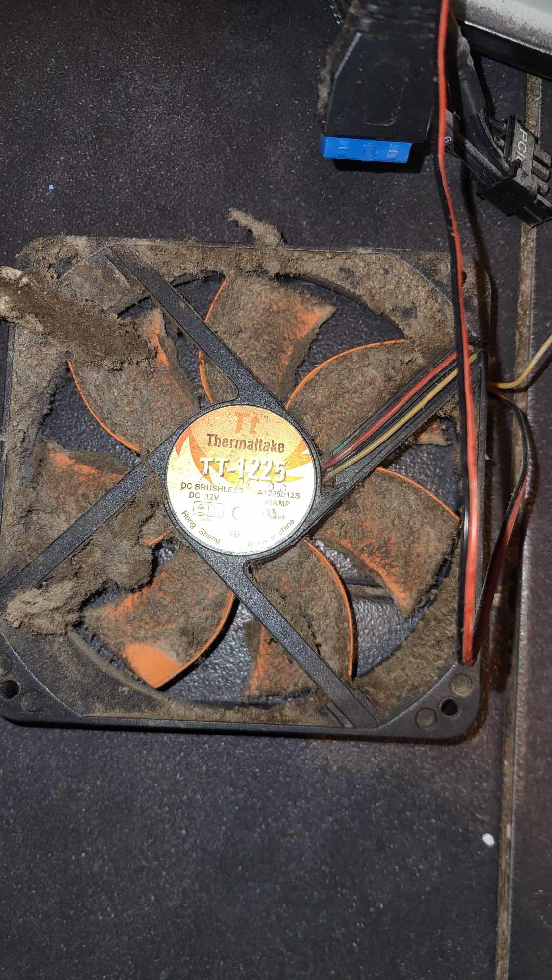

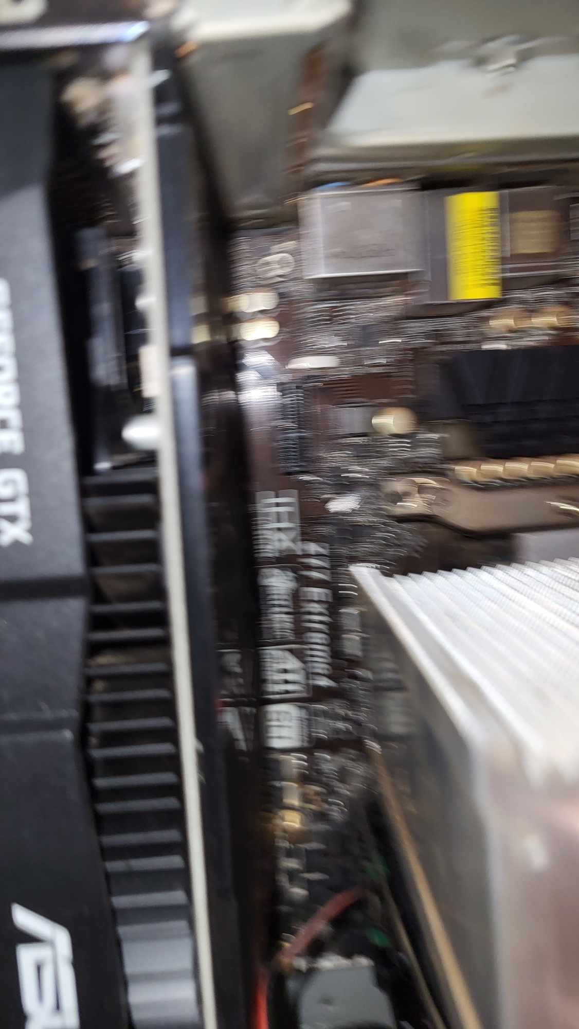

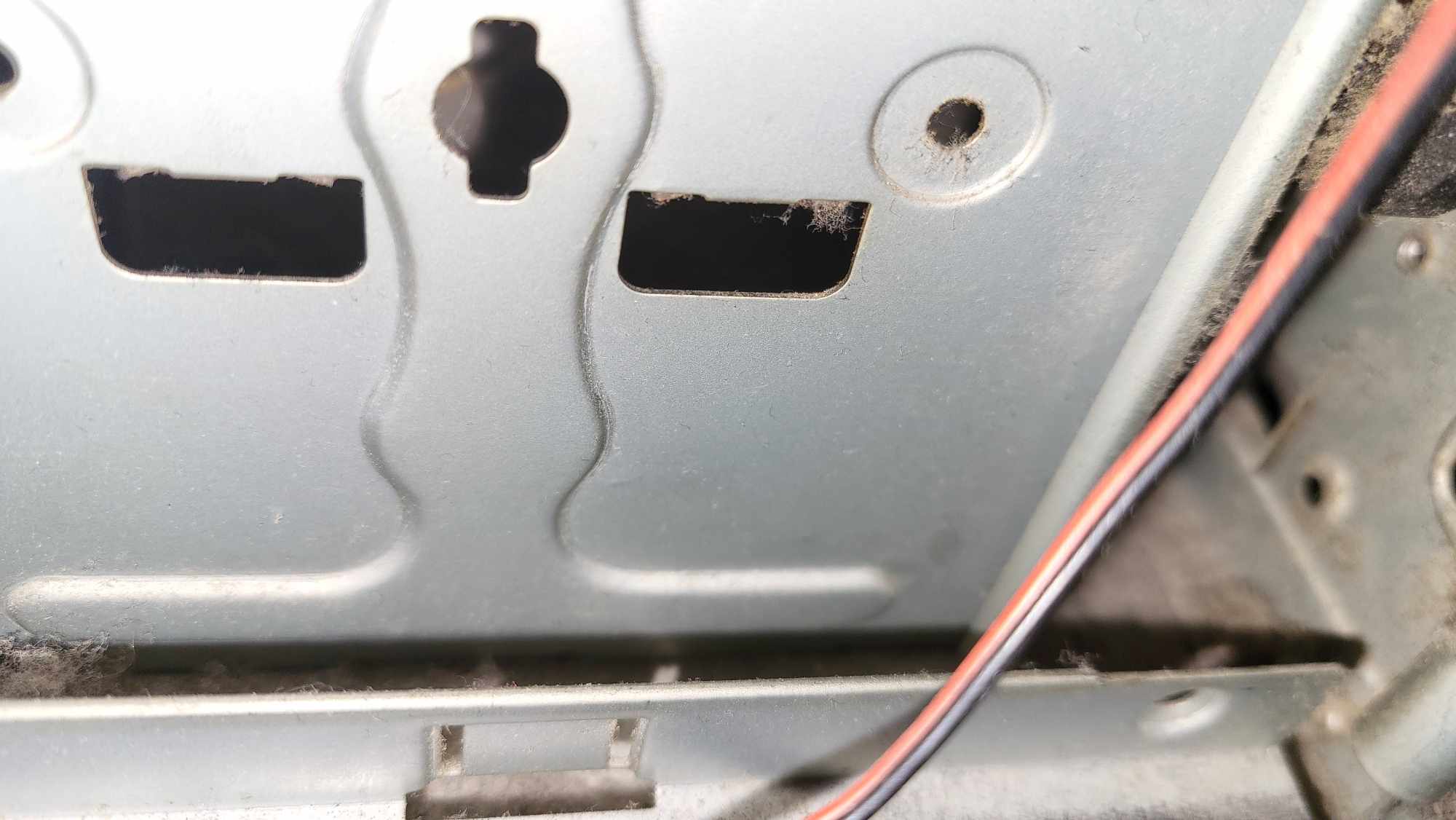

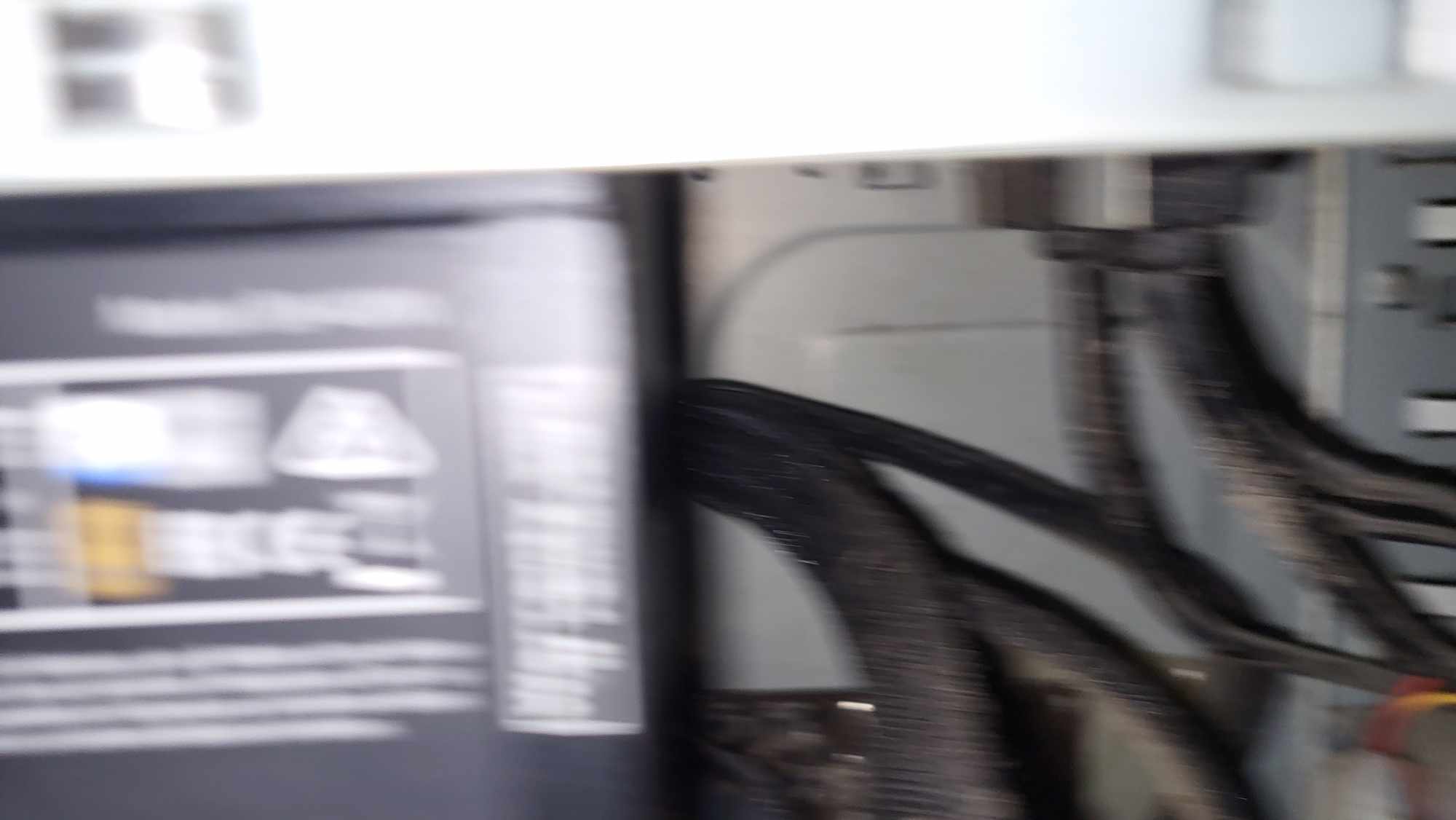

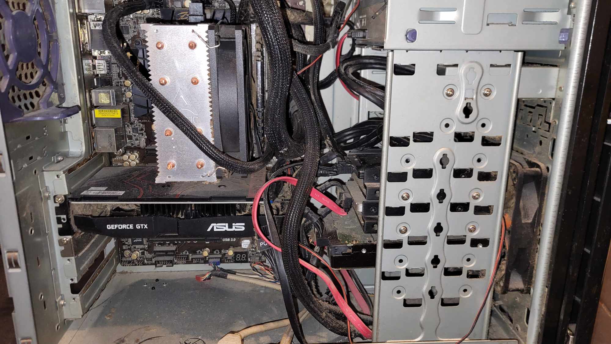

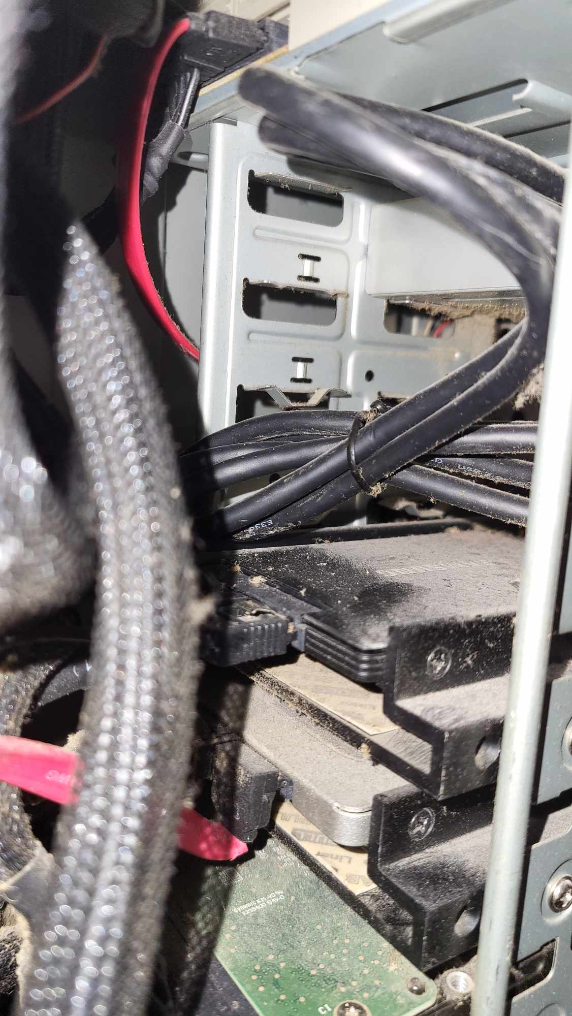

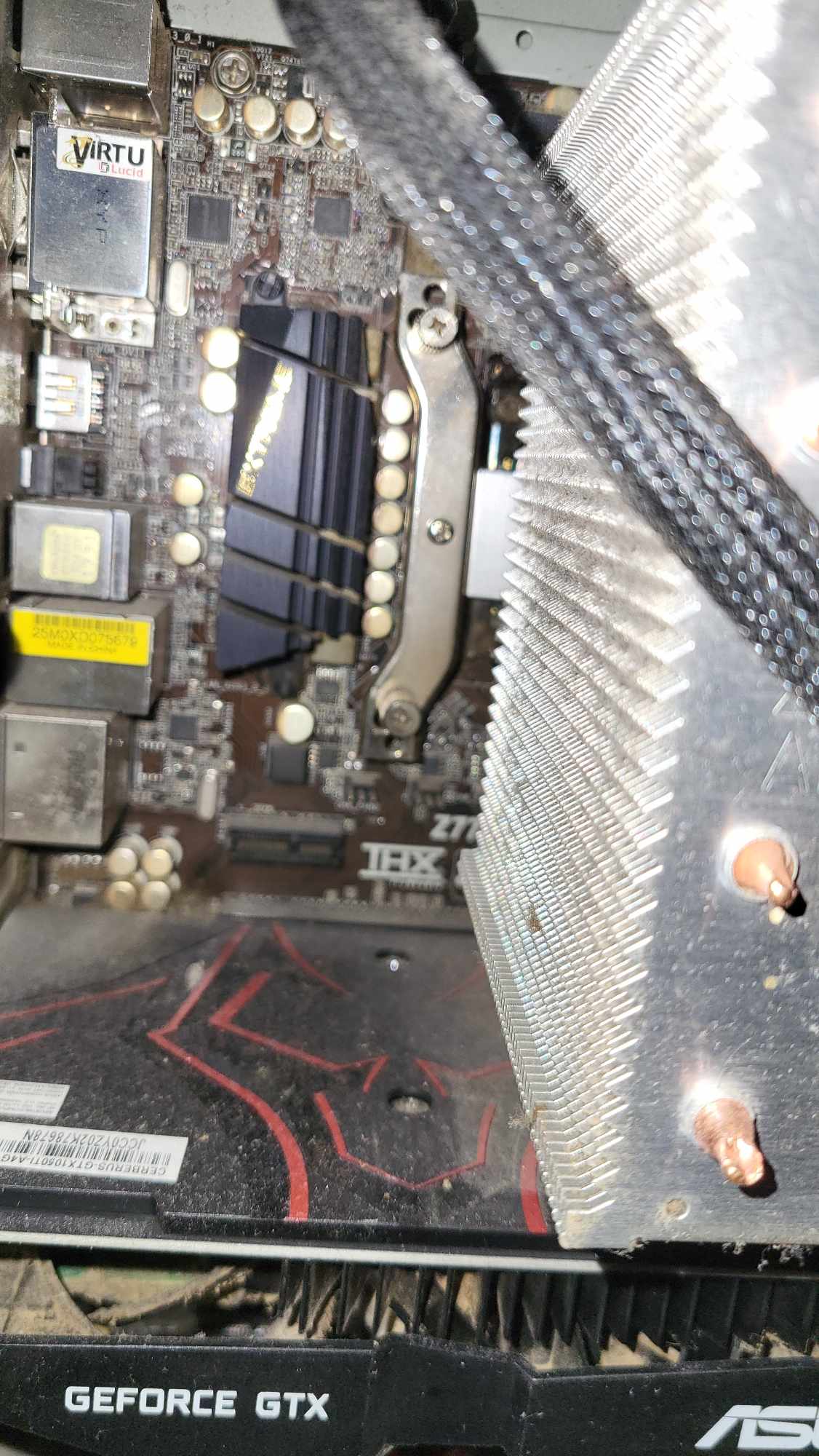

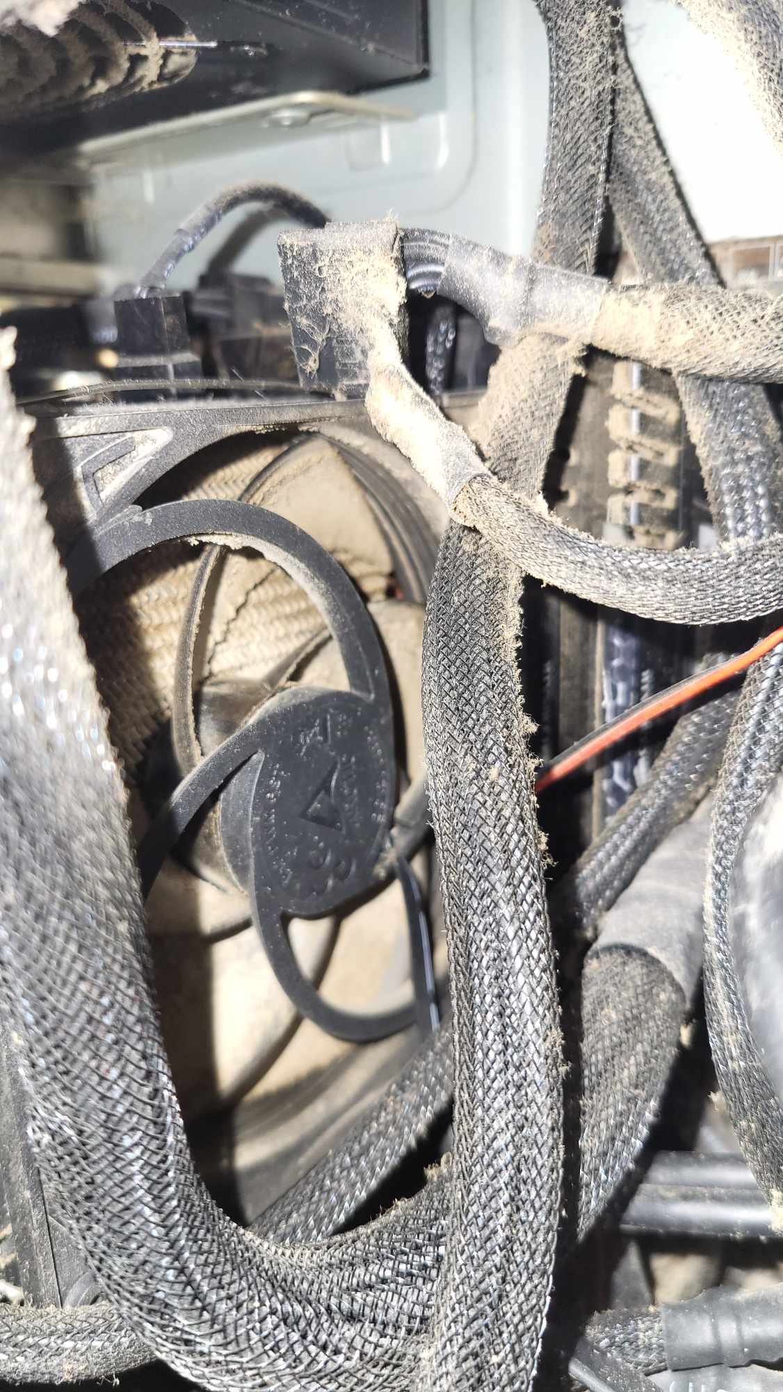

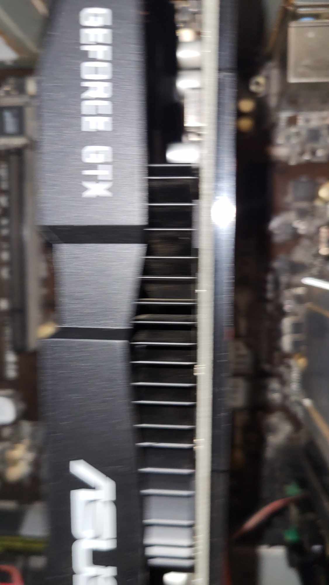

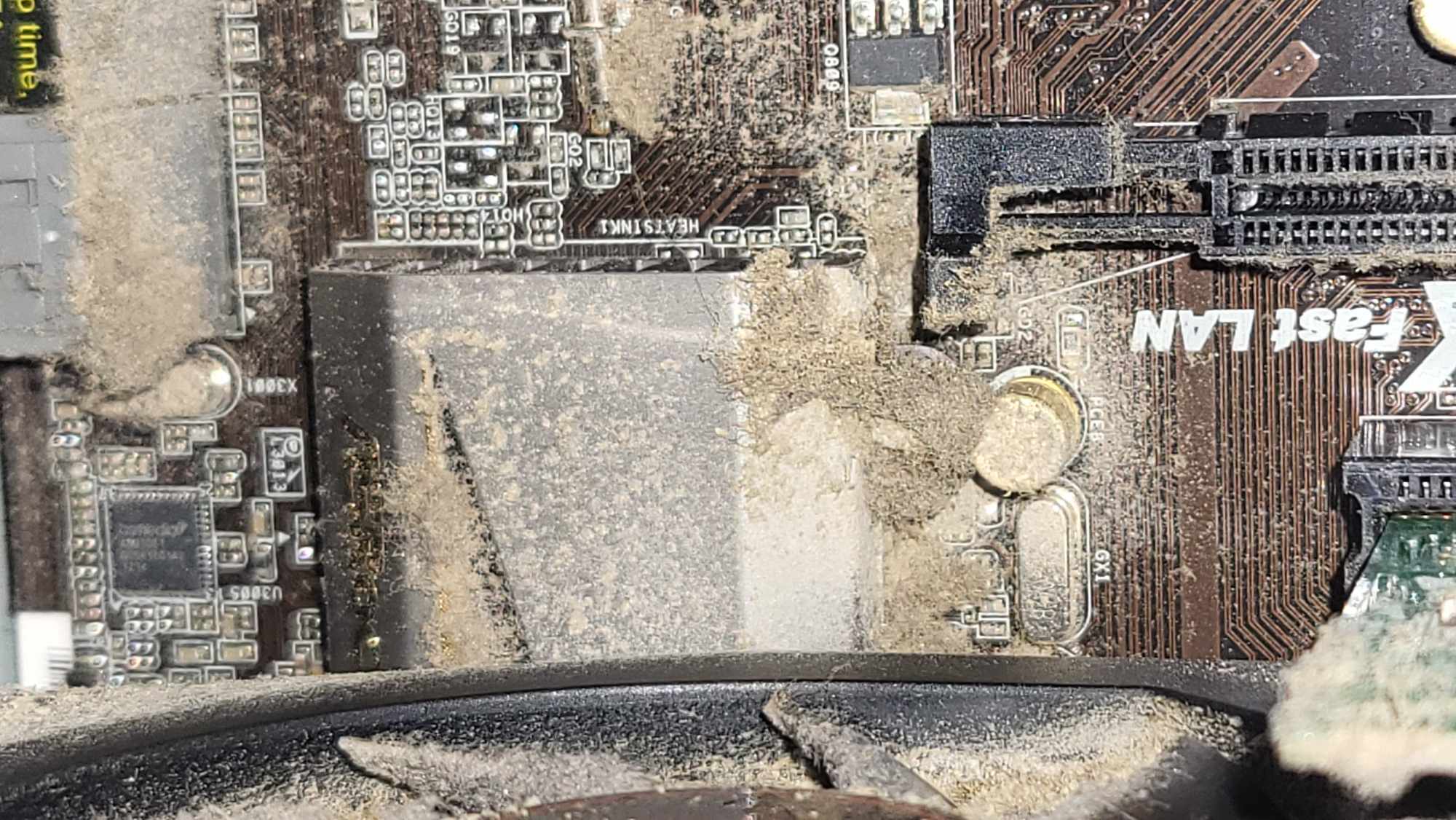

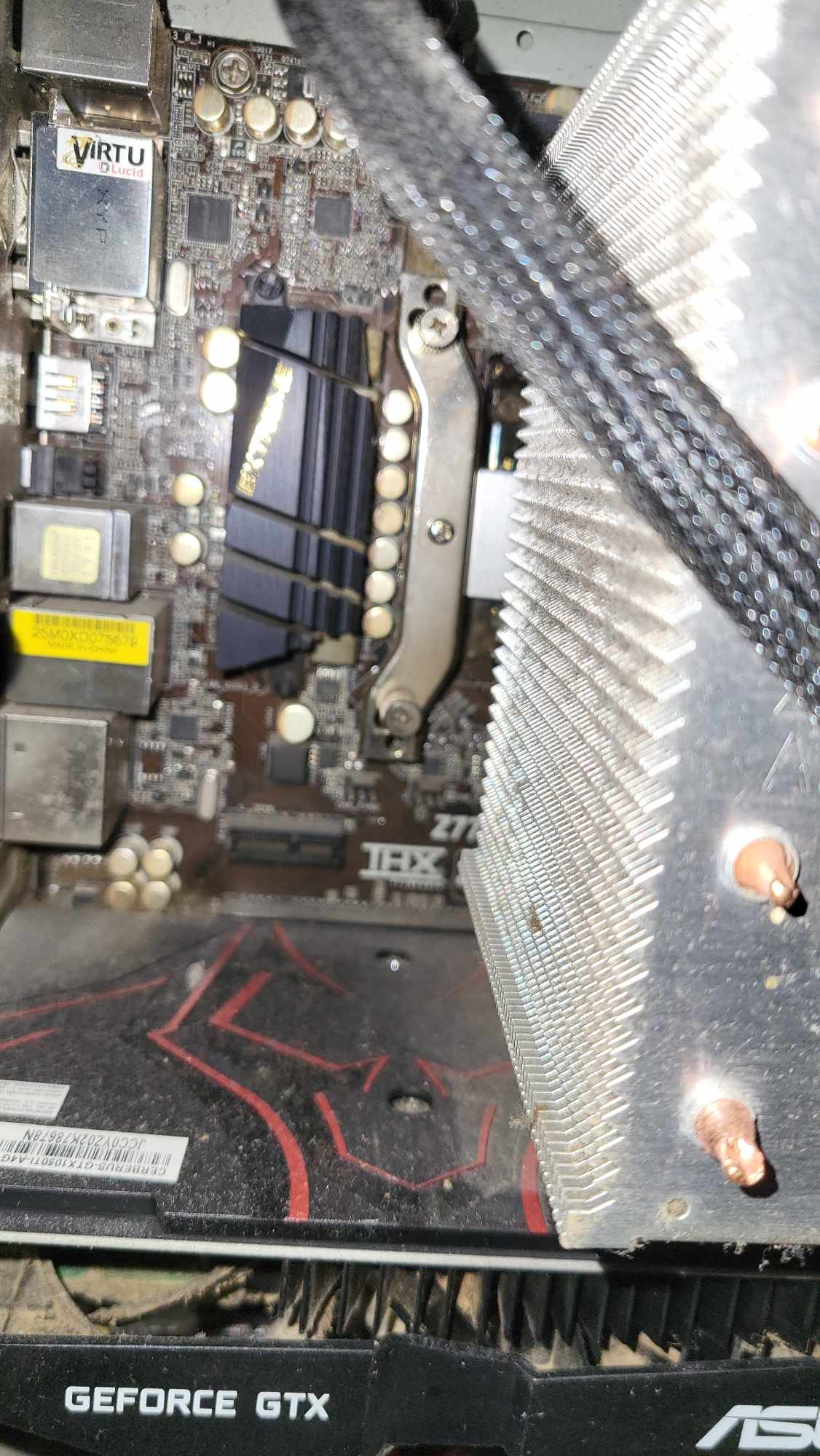

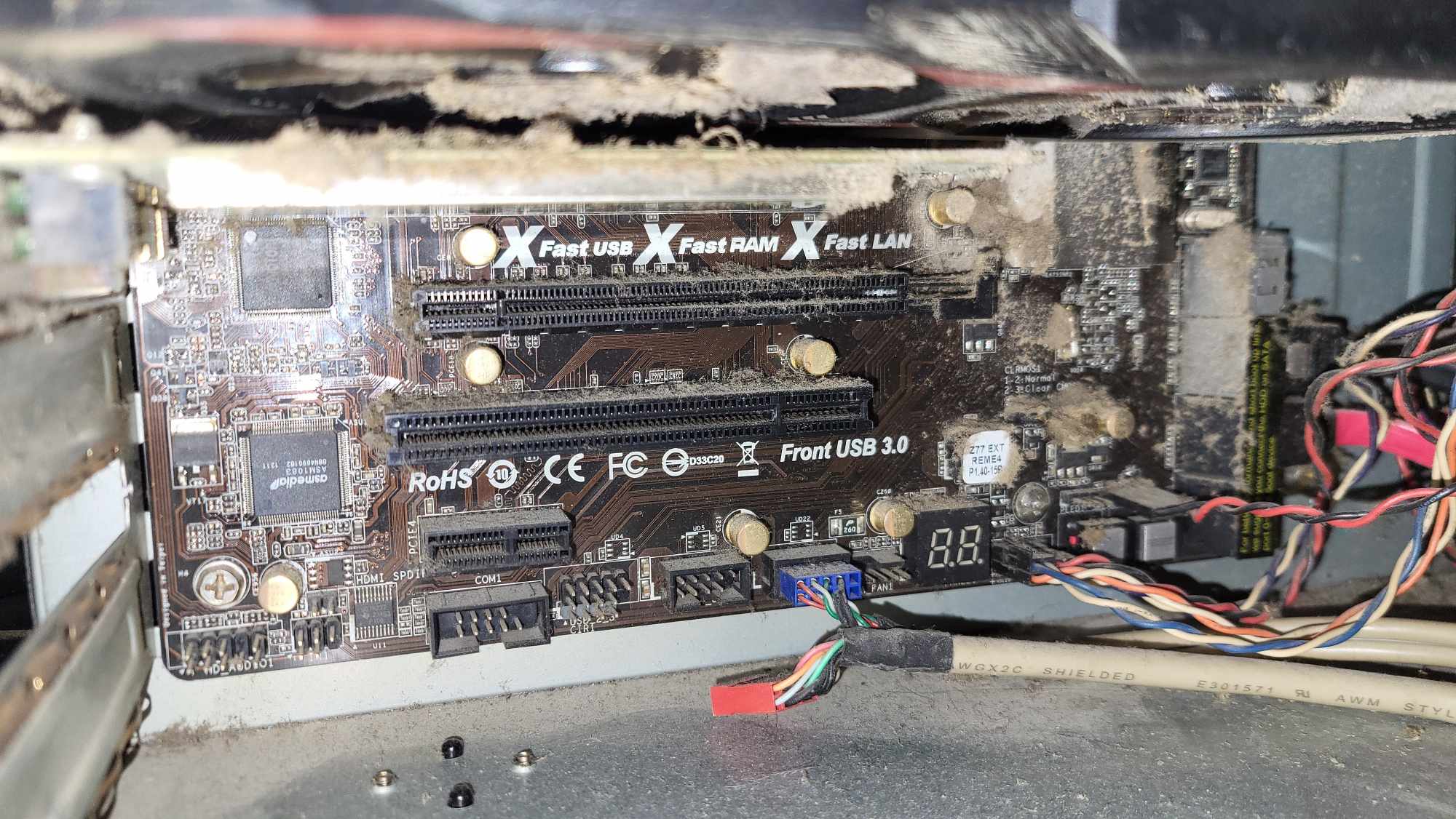

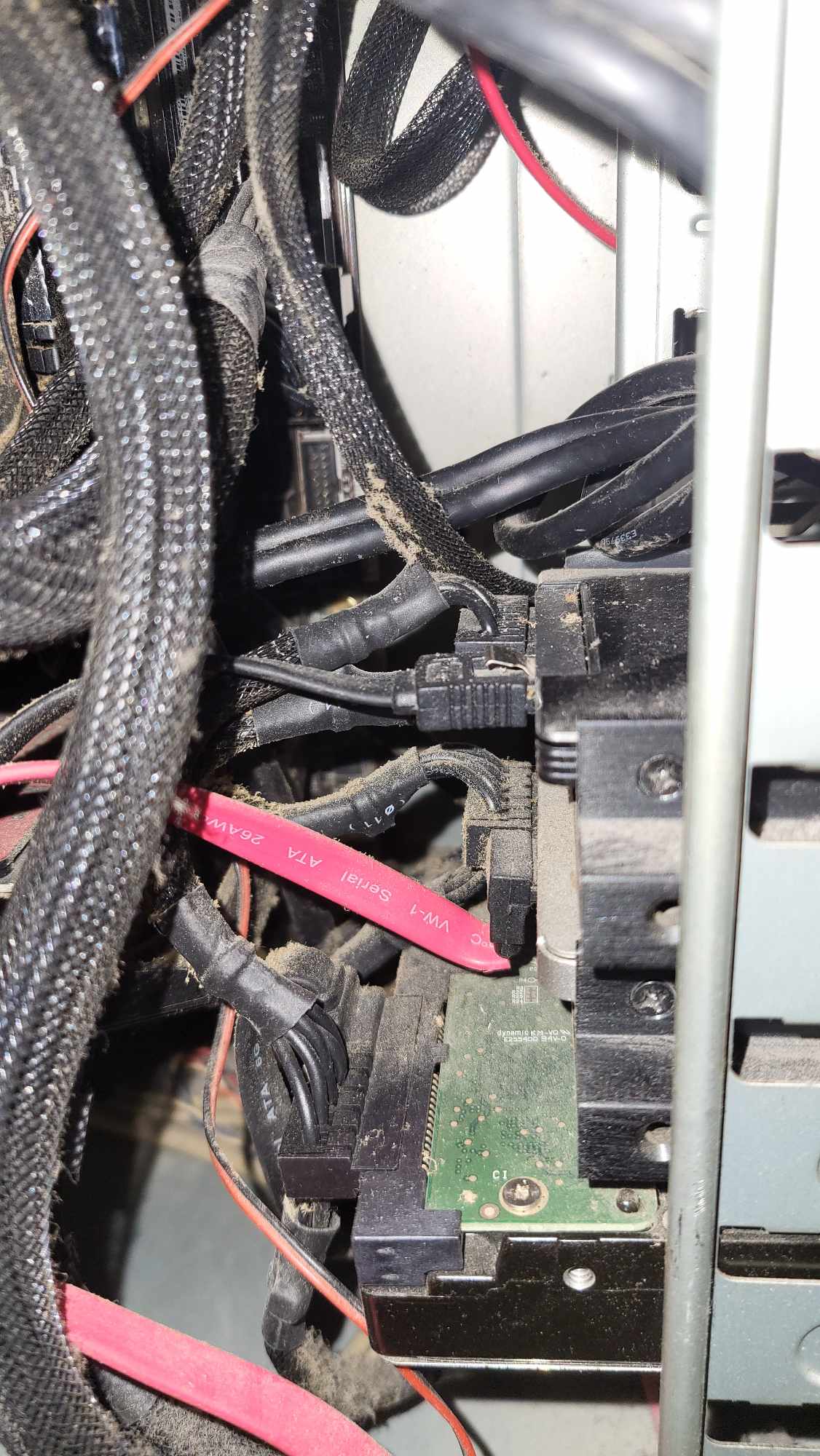

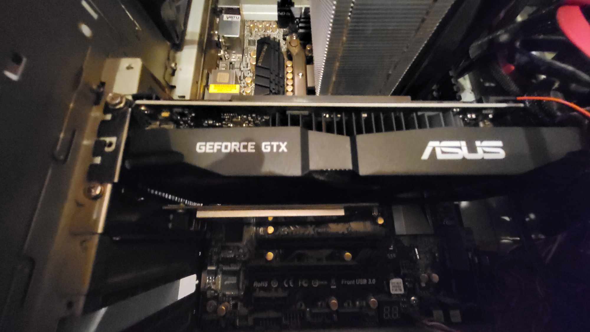

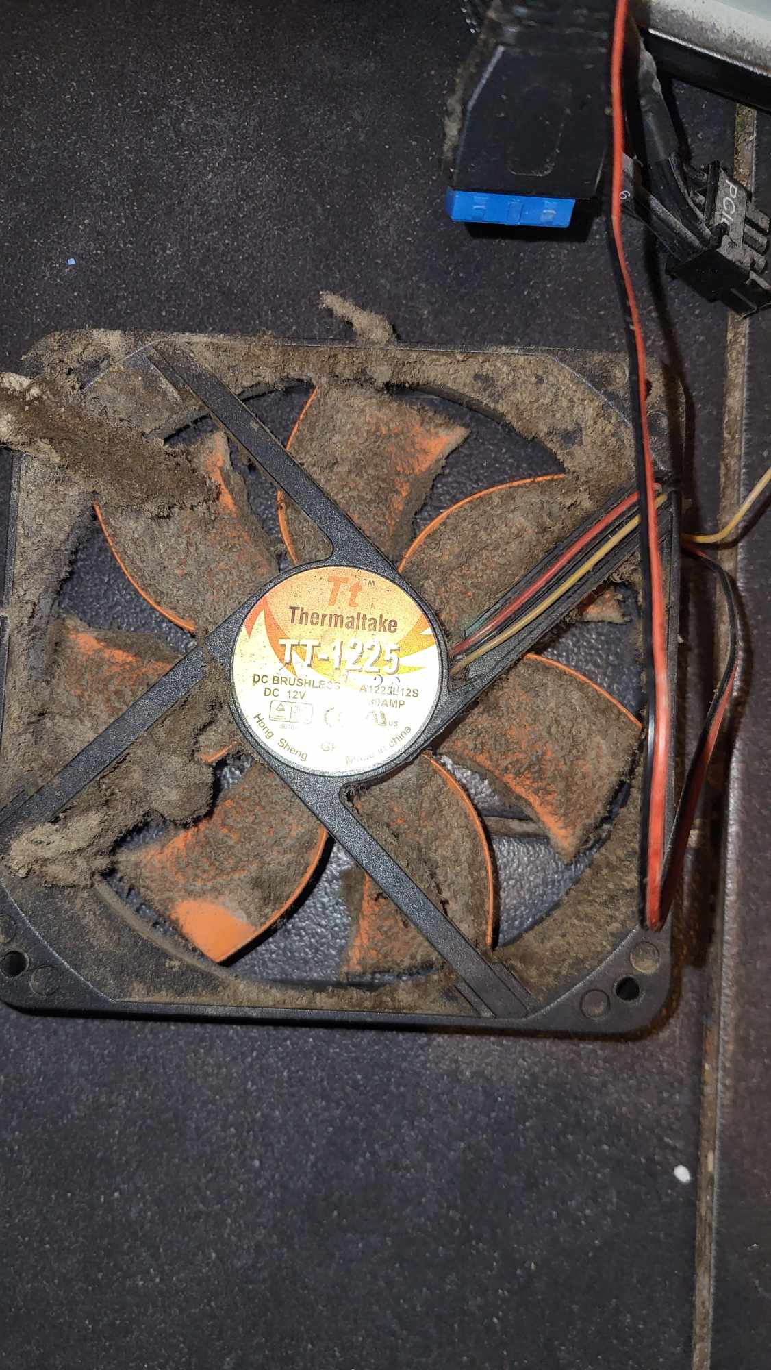

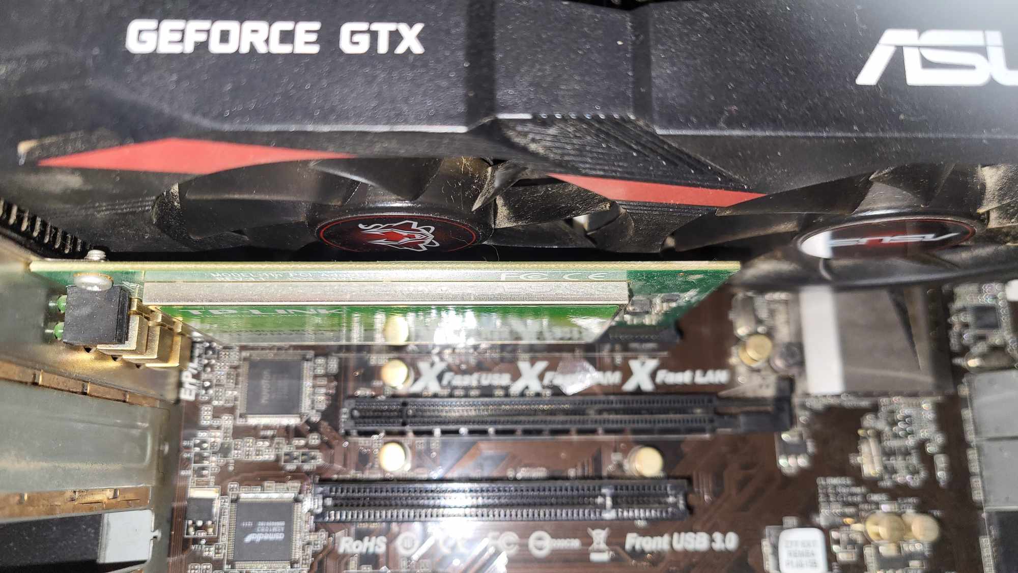

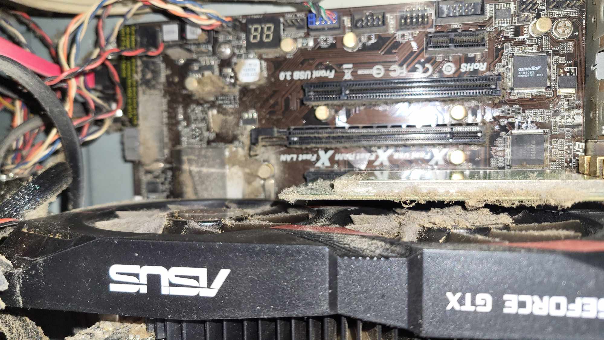

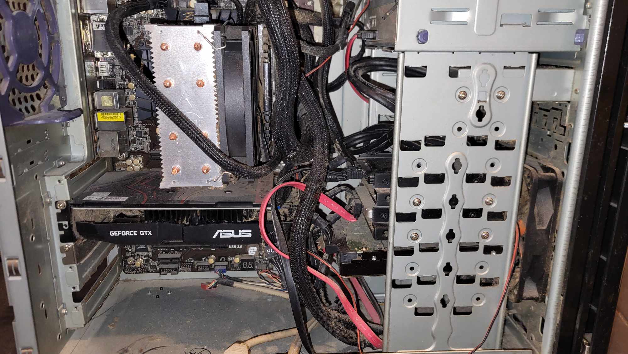

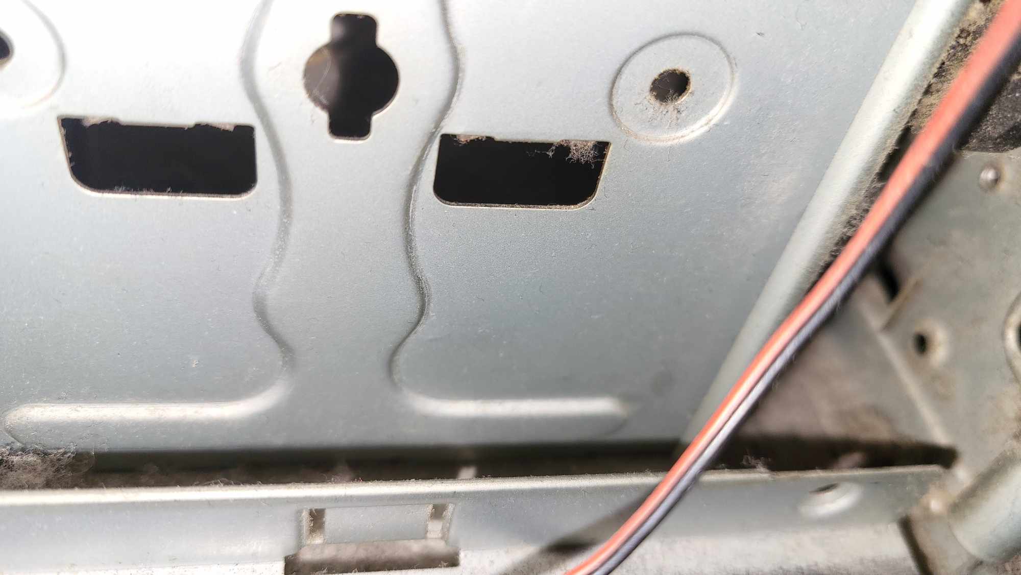

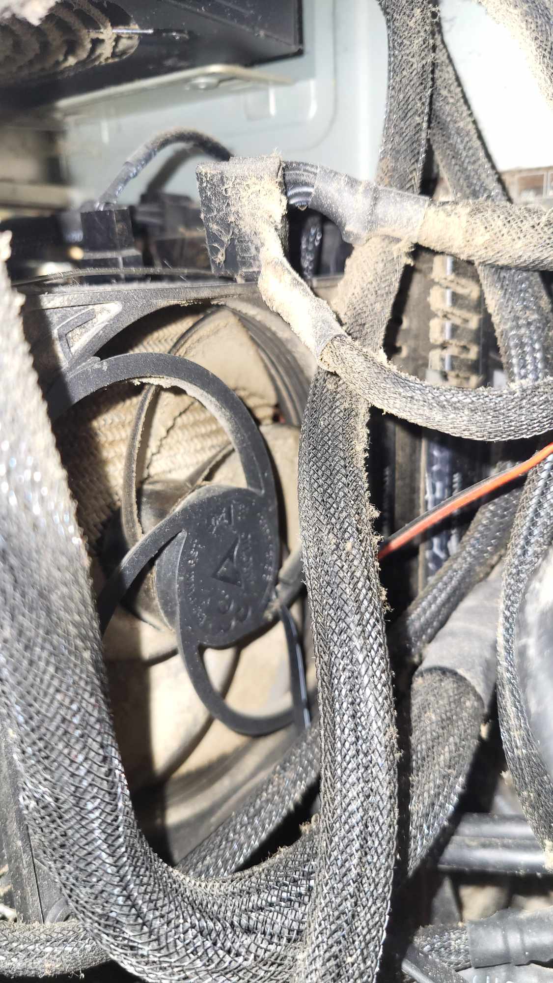

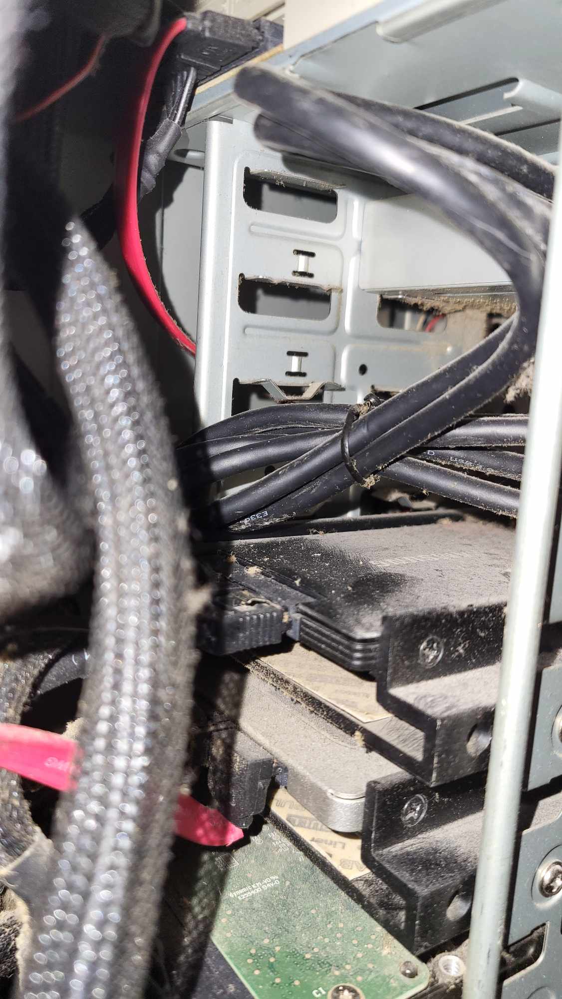

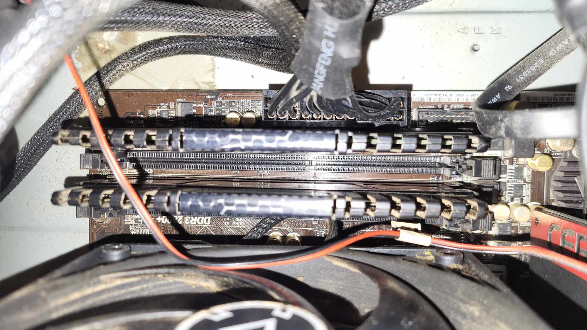

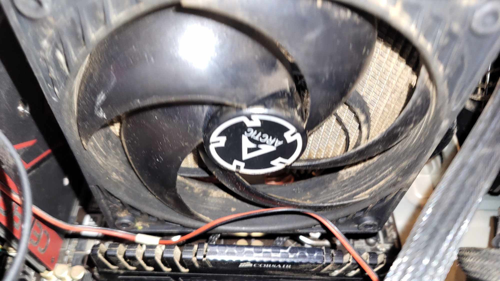

so nun aber die Bilder vom versauten PC ... schäme mich auch... dann hatte ich den RAM noch in der Eile nicht korrekt eingesteckt und da heute mein Trockner kam musste ich den auch noch in Betrieb nehmen... aber nun gehts los
hier die Bilder nach der Extrem-Säuberung mit Lüfter,- Grafikkarten- und Ram-Ausbau... alles abgesaugt... zum ausblasen hatte ich leider nichst
edit: sorry der hat die Bilder alle zusammengeschmissen
sollte aber ersichtlich sein wie er nach der Säuberung aussieht

Und die Kiste springt wirklich noch an?
Hast Du auch alle Kühlerlamellen sauber gemacht?
Das SATA-Kabel (rosa) sieht abgeknickt und angeschnitten aus:
Ich würde alle richtig putzen (Pinsel, Staubsauger, Glasreiniger, Küchentuch), die Teile neu einbauen und das obige Kabel wechseln.
Die Staubbeläge auf den Festplattenplatinen sind auch nicht gerade günstig.
Da würde ich nicht mit Flüssigkeiten ran gehen, sondern nur mit Pinsel und Sauger.
Wenn das alles wieder hübsch im Gehäuse sitzt, sehen wir weiter.
Das könnte eine Weile dauern.

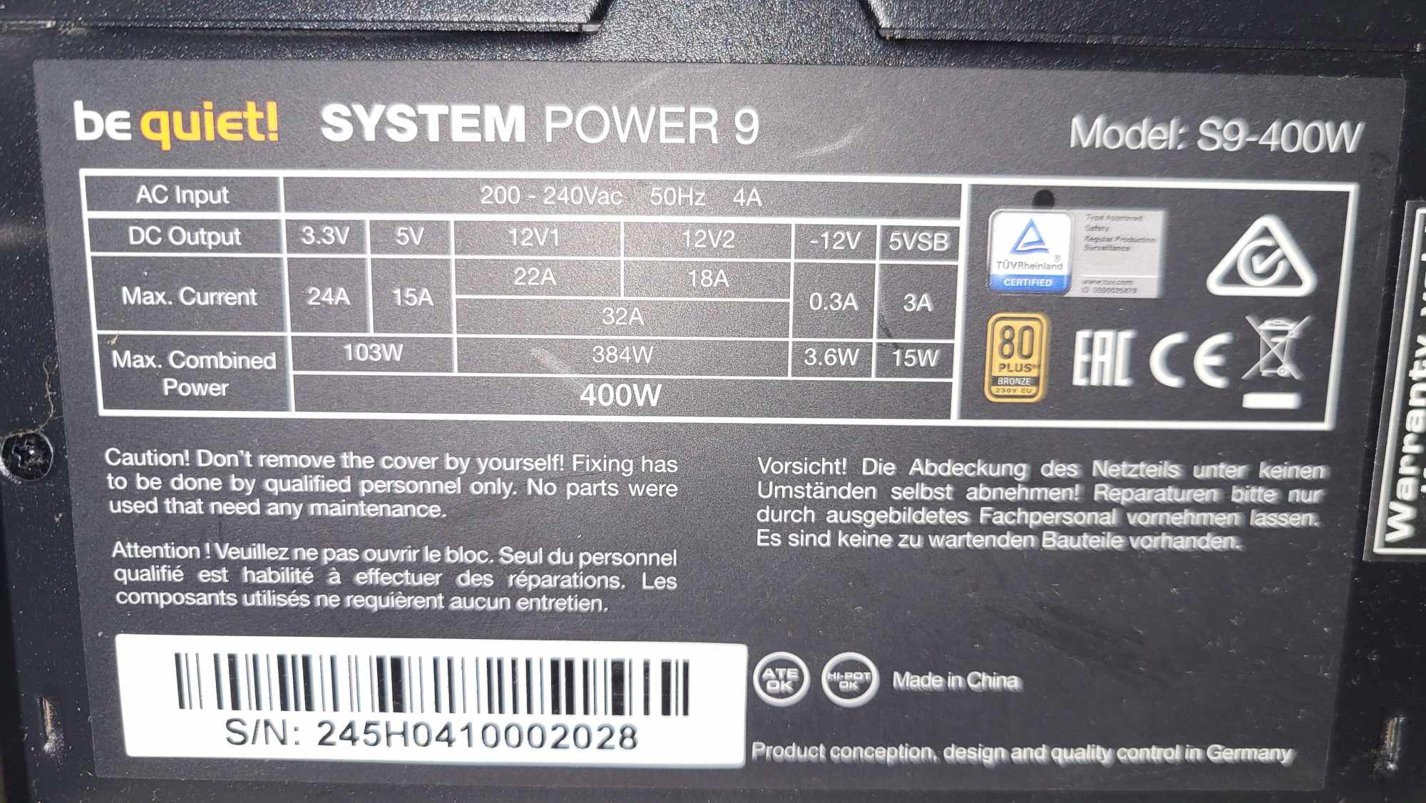

Ich erlaube mir mal zu raten was auch oben schon Erwähnung fand: USB bockt erratisch. USB braucht Strom zum Leben. Das Netzteil lässt nach.
Frage… Lohnt die Reparatur noch? Ich hab ja auch Schätzehen, aber so viel Staub nun auch noch nie gehabt… (Nur Laptops an der Lüftrtaislassöffnung, da fand ich bei diversen Kisten echte »Matten« 😉)
Eine Investition in ein bescheidenes System samt Umtopfen der Laufwerke und damit WIN [Image vorher machen!] dürfte eine sinnvolle sein.

USB Treiber deinstallieren und neu Installieren, , falls da nicht hilft, Hardware macht mucken
Edit: die Bilder habe ich beim erstellen nicht gesehen... wow, und da wunderst du dich?
Kauf dir Druckluftspray oder Gebläse und mit Staubsauer erst mal säubern, der Staub kann Kriechstrome verursachen
