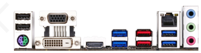

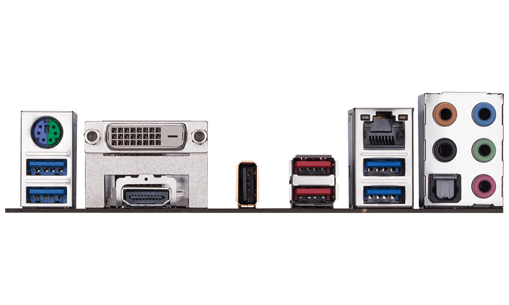

Musst schon das M bei AB350M beachten. Der TE hat das ATX Board, nicht das mATX.
Oder andersherum. Auf jeden Fall unterscheiden sich die Anschlüsse an den beiden Varianten ;)
