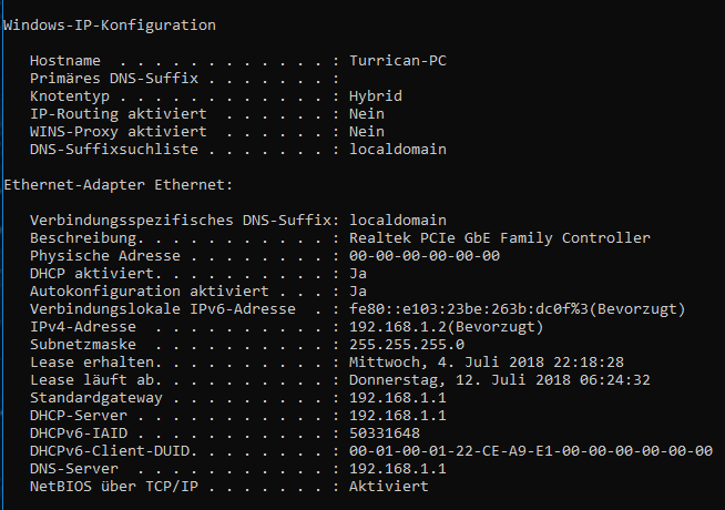

Router ist von O2 auf 192.168.1.1 mit DHCP ab x.x.x.2 (die ich ja auch zugewiesen bekommen habe). Manuell hab ich auch andere Werte benutzt, ändert aber nix. Ipconfig scheint für mich ok zu sein, nur die physische Adresse macht keinen Sinn. Ping zum Router kommt auch nicht durch.
Finde ich auch komisch, dass der Adapter einfach nur "Ethernet" heißt und keine richtige Bezeichnung hat. Denke da ist irgendwas mit dem Netzwerktreiber doof, der Fehler war schon beim Windowssetup, nach Installation von der Mobo-CD auch und mit den aktuellen Treibern hat sich auch nix geändert.

Jo Fehler gefunden. Laut nem anderen Forum trägt Realtek scheinbar standardmäßig immer "Netzwerkadresse: nicht vorhanden" ein und mit 00-00-usw. gibts dann halt oft gerne Probleme. Was eigenes eingetragen, zack, geht.
