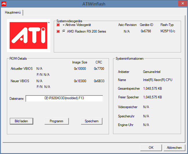

habe mein VGA BIOS mit einem Hex editor gemodded und die Spannungen angepasst.

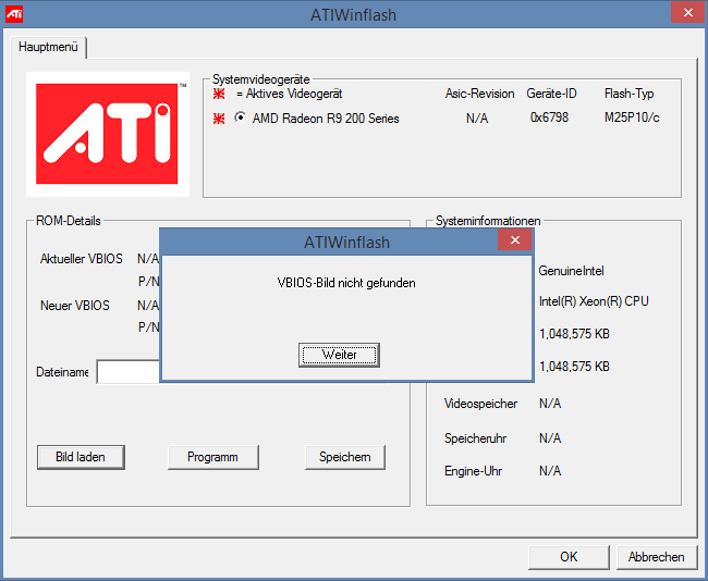

Nun ist aber die Prüfsumme unterschiedlich und atiflash meckert.
Der Parameter -f brachte nichts.
Wie kann ich das BIOS erfolgreich flashen?
Die Dateigröße beider BIOS files ist übrigens identisch, beide 122.880 Bytes.

natürlich meckert er wegen der Prüfsumme, du hast die Datei ja manipuliert. Flash unter DOS wenns denn unbedingt sein muss
würde dir auch dos empfehlen. und im normalfall geht das ohne den Behfehl "force" bei nvflash ist es -4 -5 -6.
lese dich mal in sachen Dos tool für amd s ein müsste ohne probleme gehen
Wenn die checksumme unter Windows nicht passt, dann lässt sich das unter DOS aufspielen jedoch womöglich mit dem Ergebnis eines Schwarzen Bildschirms!
Womit hast du an deinem VBIOS rumgepfuscht ;) ?

ich würde auch im Dateinamen keine Sonderzeichen verwenden. Am besten nach alten DOS-Vorgaben verfahren.
VBE7 lässt die Spannung im Idle nicht senken und die max. Spannung nicht erweitern.
atiwinflash unter Windows hat mir noch nie Probleme gemacht, des Weiteren habe ich auch Dual BIOS, das eine kann ich gefahrlos schrotten. Mit oder ohne Klammern im Dateinamen macht keinen Unterschied, auch nicht der Speicherort.
Schön, dass ihr euch Sorgen macht, aber, abgesehen davon, dass ich nicht weiß, wie ich ein BIOS mit falscher Prüfsumme drüberbügeln soll, weiß ich genau, was ich mache, wie großkotzig das auch klingen mag.
Werde dann mal die umständliche Variante über DOS versuchen.
Das Flashen immer unter CMD, z.B.: ATIWinflash.exe -f -p 0 NAME.bin
Um die Prüfsumme zu korrigieren, mit VBE7 öffnen und wieder speichern.
Damit spart man sich den Parameter -f.
@Sid Thx, sry @andere, aber das war der erste sachdienliche Beitrag.
Nun kommt zwar nicht mehr die Meldung, dass es ein UEFI BIOS ist, dafür passt aber die Prüfsumme, bzw. sie ist anders, aber VBE und atiwinflash nehmen es kommentarlos an.
