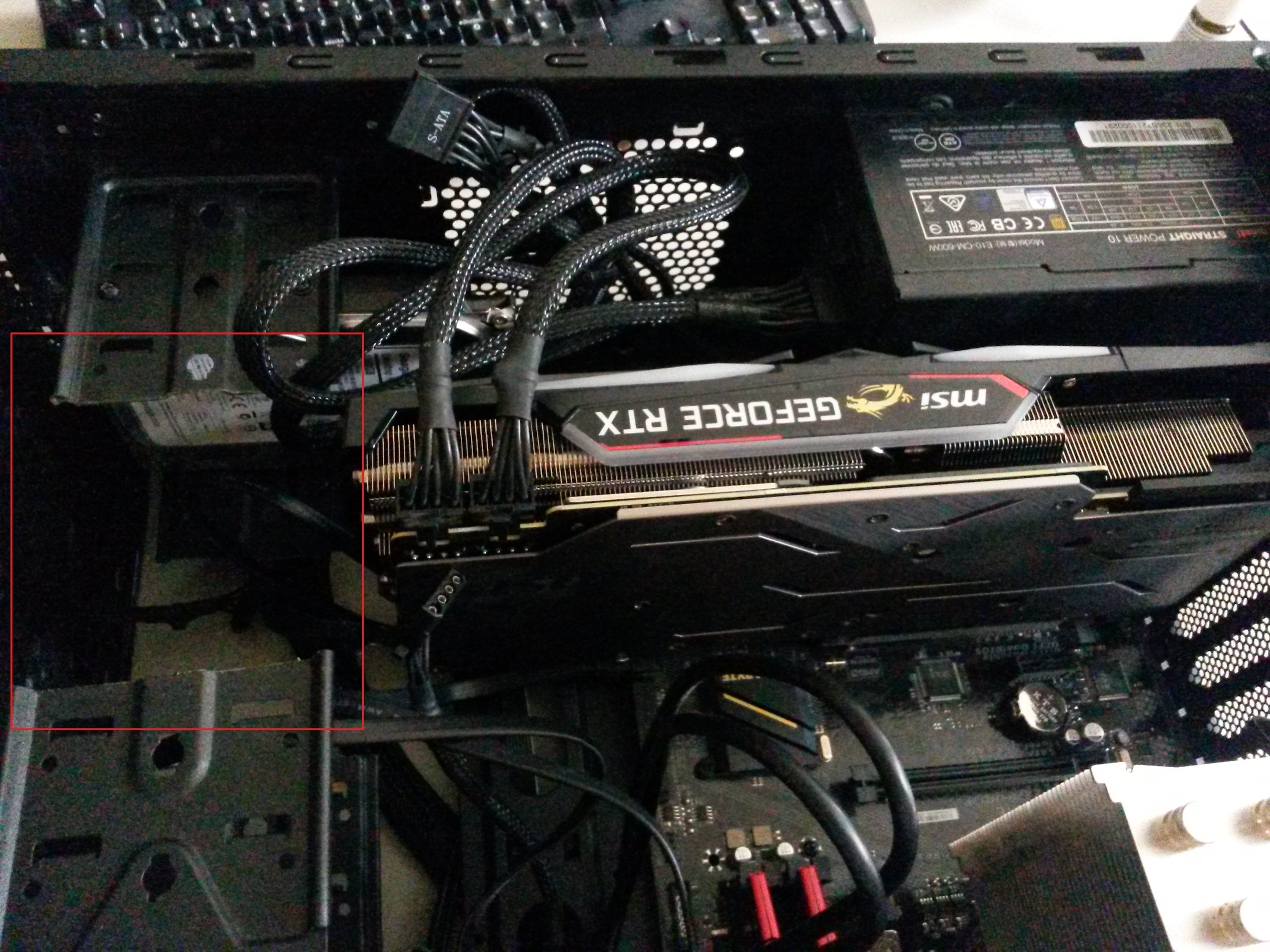

Also die Karte ist da. Erstes Problem war dann doch der Platz; hab das Teil um Gottes Willen nicht hinein bekommen, auch wenn es wenige mm waren. Alsoe rstmal schnell ohne groß nachzudenken zum nächsten Händler gefahren; alle PC Gehäuse waren zwischen 95 und 110 Tacken, dann auch noch mit so einem unnötigen Sichtfenster. Da ich so einen Kram nicht brauche und ich finde die Preise echt mal zu krass sind für ein Gehäuse, wurde die Flex ausgepackt:

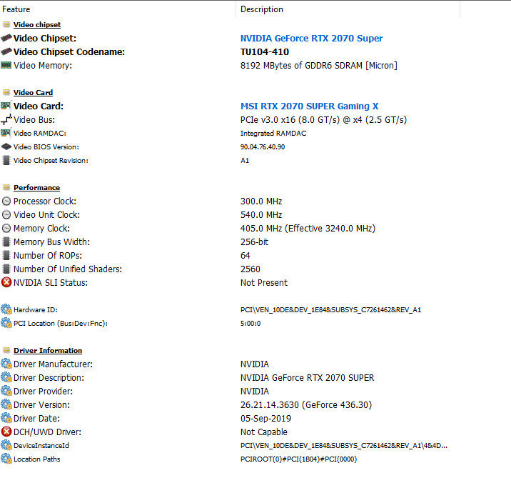

hattest du dir nicht ne 5700XT Nitro+ gekauft? warum steckt die graka im zweiten x16-slot? welches MB ist das?

. Sieht eher wie eine Gaming X 2080 Super Trio aus....
Und ja, im falschen Slot steckt sie glaube ich auch. Wenn der auch x16 macht kann es auch so bleiben.

Falscher Slot? Hmm habs einfach da reingesteckt wo es vorher drinnen war. Ist das falsch? Also Treiber ist installiert und sie wird sauber im GeräteManager aufgeführt.

Da steht x16 @ x4. Glaube das sie in dem Slot nur mit x4 angebunden ist.
Hmm ich kenn mich da nicht so recht aus. Dachte ich muss das in diesen Slot packen wo die alte Rx480 auch war und gut ist? o0Kleptomanix schrieb:Da steht x16 @ x4. Glaube das sie in dem Slot nur mit x4 angebunden ist.

ja, ist falsch, da dieser slot bei dem MB nur mit 4 lanes am chipsatz hängt. die graka gehört, zumindest bei den mainstreamplattformen, immer in den ersten x16-slot, da nur dieser mit den vollen 16 lanes an der CPU hängt.zapatista schrieb:Ist das falsch?

heißt ich muss nochmal flexenDeathangel008 schrieb:ja, ist falsch, da dieser slot bei dem MB nur mit 4 lanes am chipsatz hängt. die graka gehört, zumindest bei den mainstreamplattformen, immer in den ersten x16-slot, da nur dieser mit den vollen 16 lanes an der CPU hängt.
es schadet nicht die graka mit beiden PCIe-kabelsträngen ans NT anzuschließen. zwingend notwendig ist es nicht.
Also habs jetzt geändert. Treiber wird nochmal sauber drauf gemacht. Ein Glück konnte ich die zwei Metallreste der Aufhängung einfach nach oben klappenDeathangel008 schrieb:ja, ist falsch, da dieser slot bei dem MB nur mit 4 lanes am chipsatz hängt. die graka gehört, zumindest bei den mainstreamplattformen, immer in den ersten x16-slot, da nur dieser mit den vollen 16 lanes an der CPU hängt.

PCI-e x4 über den Chipsatz könnt bei dieser Auflösung vielleicht mehr Leistung kosten als man denkt. Ich würde auf jeden Fall richtigen x16 Slot verwenden.

Naja das Gehäuse is ansich OK. Jetzt extra noch n Haufen Geld ausgeben.. Dann lieber die Flex. Eine HD und eine SSD reicht mir ja und ne zweite HD und ne zweite SSD bekomme ich da drinnen trotzdem noch unter ^^
