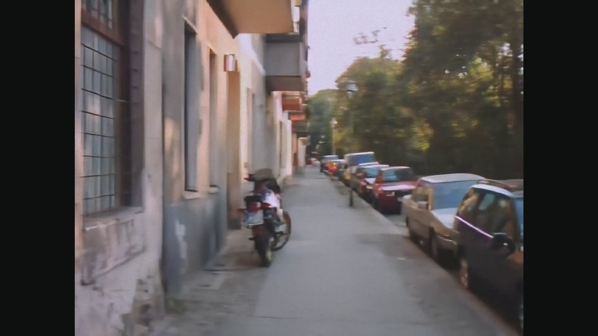

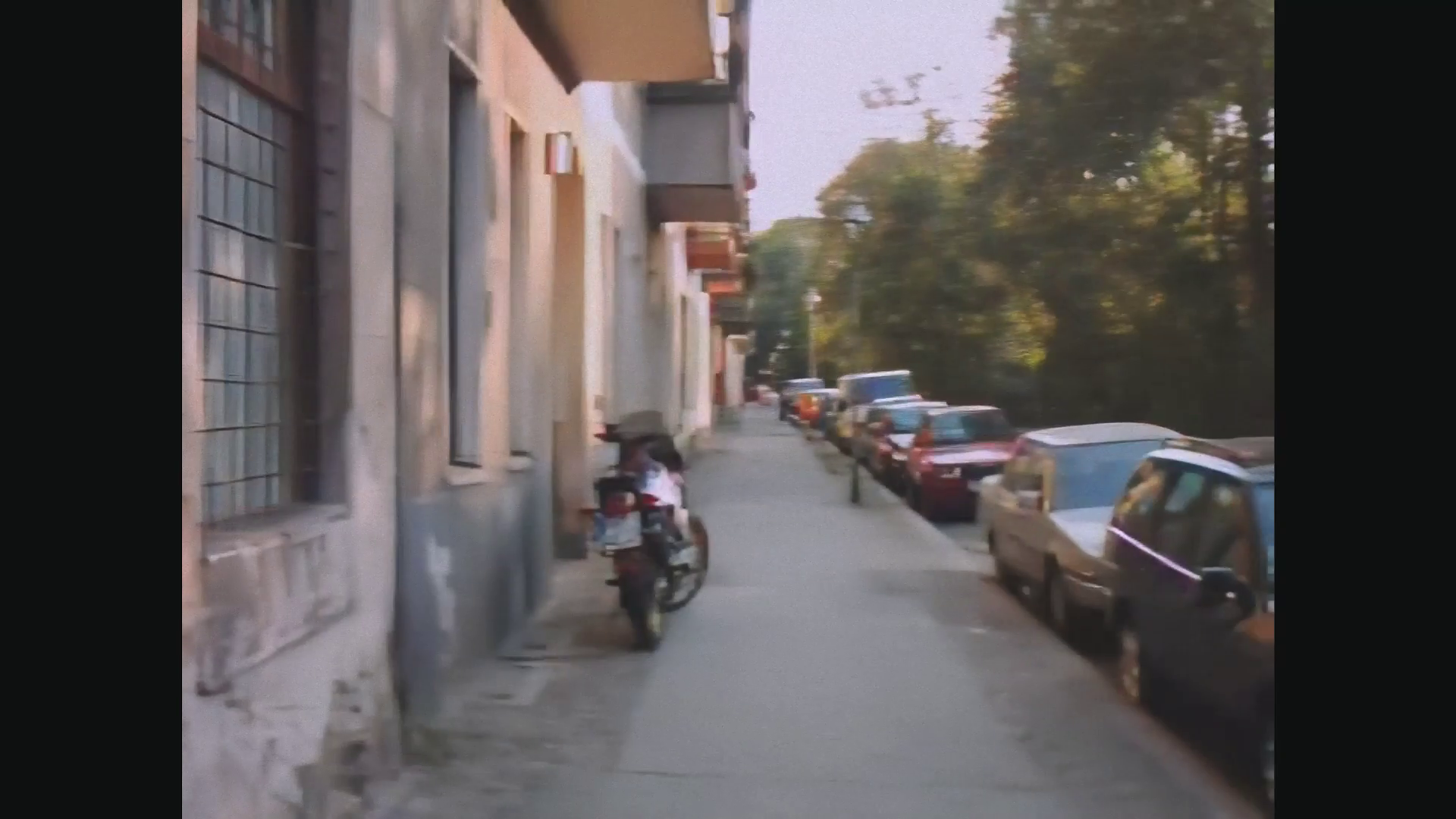

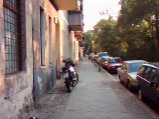

Wenn man Topaz in mehreren Vorgängen selbst voreingestellt aufbessern lässt, dann kommt in Videos beachtliches raus. In Bewegung sogar sehr überzeugend.
Billig Discounter Digitalkamera aus den ersten 2000 Jahren und die Filmqualität. Links ist die Originalauflösung, kein Thumbnail.:D Bei VHS kann Topaz durchaus zaubern.

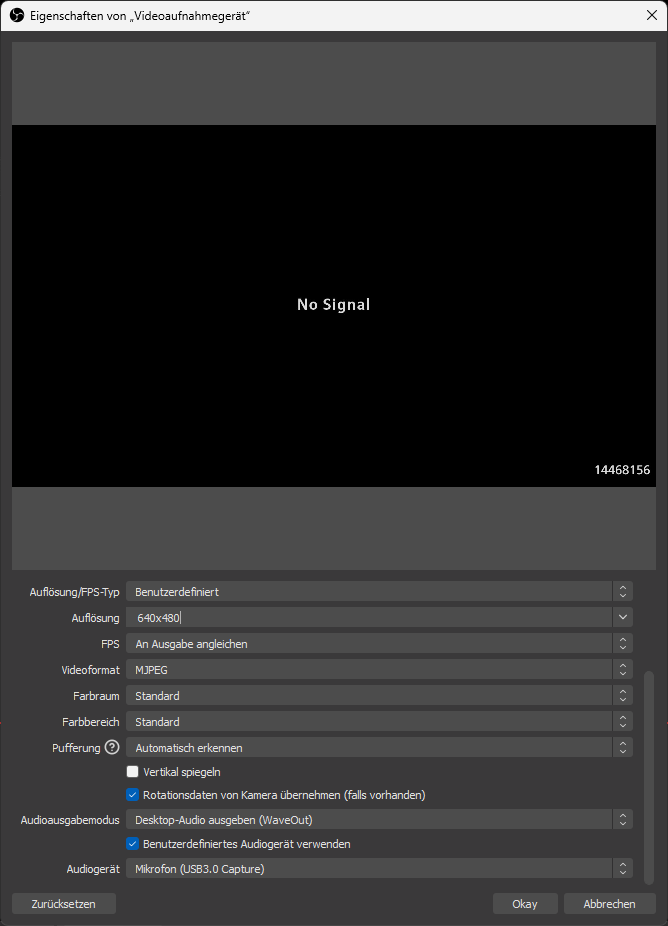

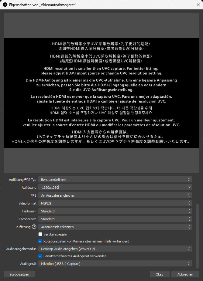

Ich bin im Streaming und OBS nicht sehr bewandert. Ich bekomme einfach kein Signal von der Quelle auf meinem Laptop oder PC in OBS angezeigt (schwarzer Bildschirm in der Vorschau, "no signal"). Als Quelle habe ich sowohl den VHS-Rekorder zu Laptop/PC versucht, als auch von PC zu Laptop. Ersteres gibt mir gar kein Signal aus, bei letzterem erkennt der PC die Capture Card als zweiten Monitor - ein Signal wird aber auch hier nicht übertragen.
Anbei einmal die Einstellungen in OBS.
Ich bin über jede Hilfe dankbar!

Und welche Auflösung und Bildwiederholrate zeigt der Monitor an? 640x480 sind es mit Sicherheit nicht, eher irgendwas zwischen 576i und 1080i (oder mit viel Glück auch 576p oder 1080p).
Mir fallen spontan zwei denkbare Probleme ein:
  • der Rekorder gibt bei VHS-Video ein 576i (oder 576p) Signal aus, vermutlich als 50Hz. Ob hier "an Ausgabe angelichen" ein übersetzungsfehler ist und "an Eingangssignal angelichen" heißen müsste, weiss ich nicht.
  • der Rekorder gibt (u.U. auch nur bei der verwendeten Kassette) einen Kopierschutz mit aus, den das USB-Captureding erkennt und seine Zusammenarbeit verweigert.
Im ersten Fall mag es nötig sein, exakt die richtige Auflösung in der SW einzustrellen. Ich nkenne das nur anders herum (warum ich HDM bis heute hasse). der Fernseher meiner Eltern akzeptiert nur 50 Hz, was aber entwder mein Win-Tablet nicht erkennt oder der Fernseher nicht korrekt per HDMI meldet. Da muss ich am Tablet die Auflösung und Bildwiederholrate korrekt einstellen, damit der Fernseher ein Bild anzeigt.
Im zweiten Fall musst Du halt eine garantierte TV-Aufnahme nutzen, ein analoges TV-Signal zum Testen wirst Du vermutlich nicht mehr haben.
Das billigst Teil unterstützt obs Studio.
Hast du auch korrekt angeschlossen (nicht den Grafikkarten Ausgang) sondern vom recorder out zum dongle? Ist beim Hersteller dieses dingens noch Treiber zum herunterladen?

Der Rekorder ist via HDMI an meinem 1440p Monitor angeschlossen. Das Benutzerhandbuch verrät jedoch, dass man mehrere Auflösungen ausgeben lassen kann (Fernbedienung leider nicht vorhanden zum durchswitchen der Auflösungen):
576p (PAL) = 720 x 576
480p (NTSC) = 720 x 480
720p = 1280 x 720
1080i = 1920 x 540
1080p = 1920 x 1080
Habe in OBS alle Auflösungen durchprobiert (sowohl nur für die Quelle, als auch für die Leinwandauflösung). Bei keiner wird mir ein Bild angezeigt.
