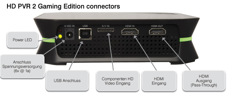

danke leute ! Habe nun das Hauppauge pvr 2 und bräuchte nun hilfe mit den anschlüssen :(

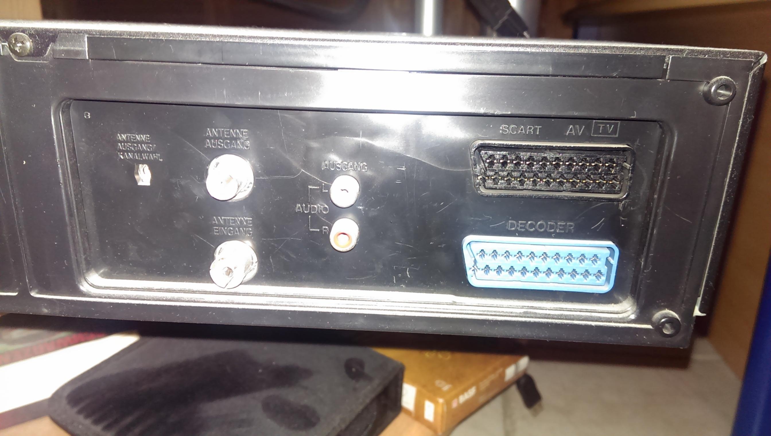

das sind die am VHS Rekorder : IMAG1605.jpg

Ich verstehe irgendwie nicht so ganz, warum dir niemand von der Hauppauge HD PVR2 abgeraten hat, wo das doch eine Capture-Lösung für HD-Videosignale(!) ist und daher von Haus aus keinen Anschluss eines VHS-Players erlaubt :eek: !?
Jetzt müsstest du noch ein Zusatzgerät kaufen, dass dir erstmal das analoge Composite-Video-Signal des VHS-Geräts in ein passendes digitales Signal konvertiert! Und: NEIN...
