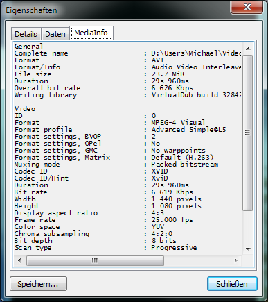

Das Programm Mediainfo sieht etwas kompliziert aus. Alternativ installier Media Player Classic https://mpc-hc.org/. Dann öffne die eins von den Videos und gehe auf Datei/Eigenschaften und wähle den Reiter Media Info. Sieht dann so aus:
Kopiere den Text, der bei Dir angezeigt wird.
