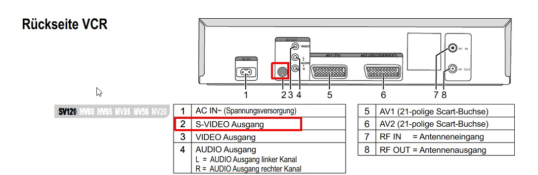

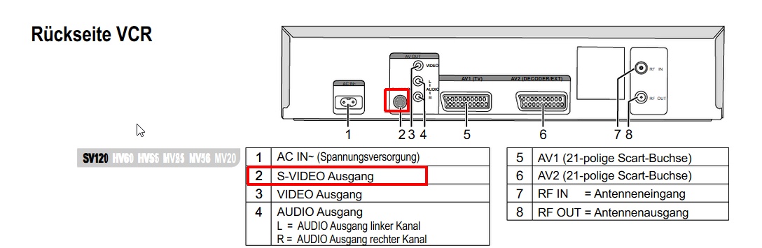

Du hast die Bedienungsanleitung nicht richtig gelesen. Schau' noch mal genau auf S. 5 noch!
Dieses Manual bezieht sich auf mehrere Typen!
Der S-Video-Anschluss ist nur am S 121, dem S-VHS-Modell.
