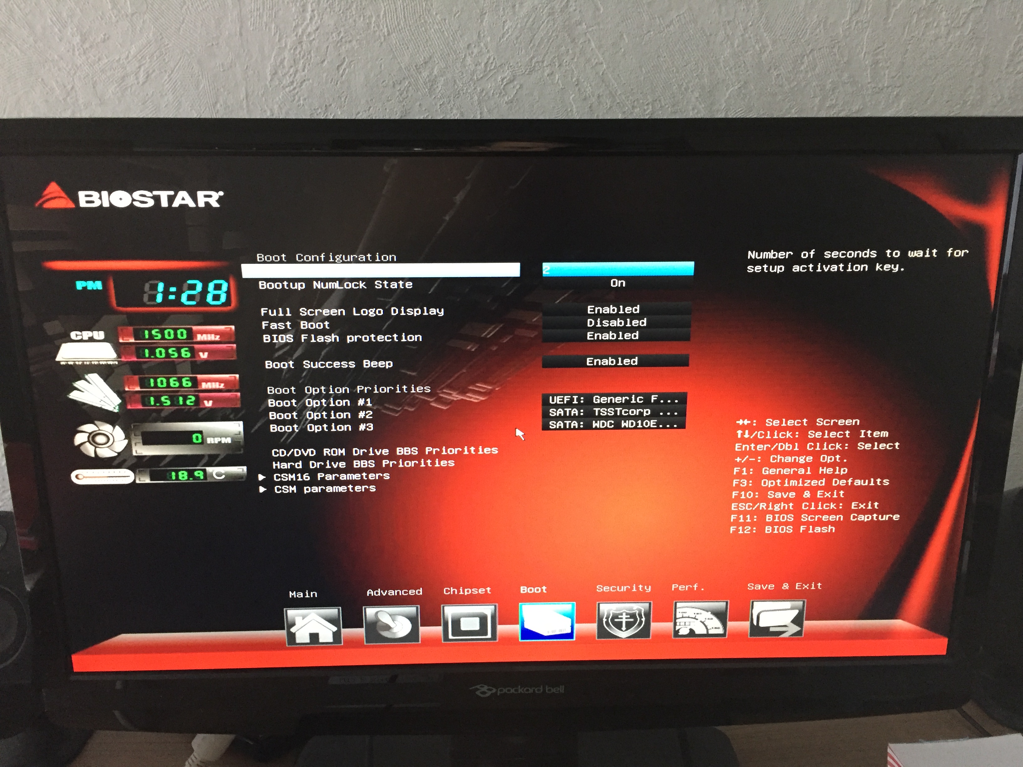

Und zwar, habe ich mir DBAN gedownloaded um meine HDD komplett von allen Daten zu befreien und mir "UNetbootin" geholt um den USB-Stick mit der ISO Datei von DBAN zu beschreiben. Nun habe ich mir ein ausführliches Video angeschaut wie das möglich ist, eigentlich auch kein Hexenwerk nur bei mir im Biostar BIOS komme ich nicht dazu den Rechner über den USB-Stick zu starten...
Kennt sich da einer besser aus? Ich kann bei der Boot Option nicht den USB-Stick finden, der ist aber unter den Hard Disk Drives aufgelistet unter "CSM16 Parameters" nehme ich mal an, denn es handelt sich um einen Spaceloop by CN Memory USB-Stick in der 16 GB Version.
Weiß einer, wie ich den Stick nun in die Boot Option #1 bekomme?

Zuerst unten "Hard Drive BBS Prioritys" dort muss der Stick dann entsprechend angepasst werden dass er danach im Menü dieser Seite ausgewählt werden kann in dem du auf 1# einfach klickst.

Alles schon durchprobiert, wenn ich auf Hard Drive BBS Prioritys" gehe, dann wird mit Boot Option #1 und Boot Option #2 angezeigt, wenn ich da den "Platz" ändern möchte, was durchaus möglich ist, finde ich wieder nur die SATA, also ODD und Generic Flash Disk 8.07
Einen Stick kann ich da irgendwie nicht auswählen :/

F9 ist es bei mir, aber auch da gibt es keine Möglichkeit den Stick auszuwählen...
