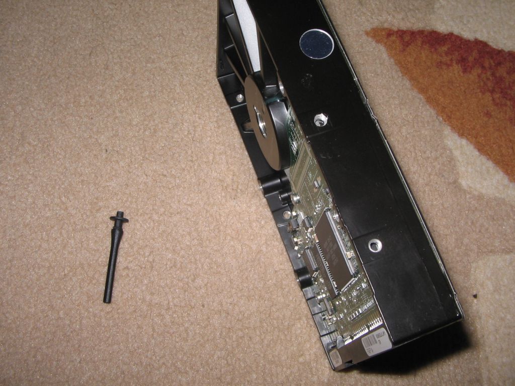

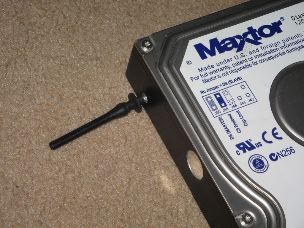

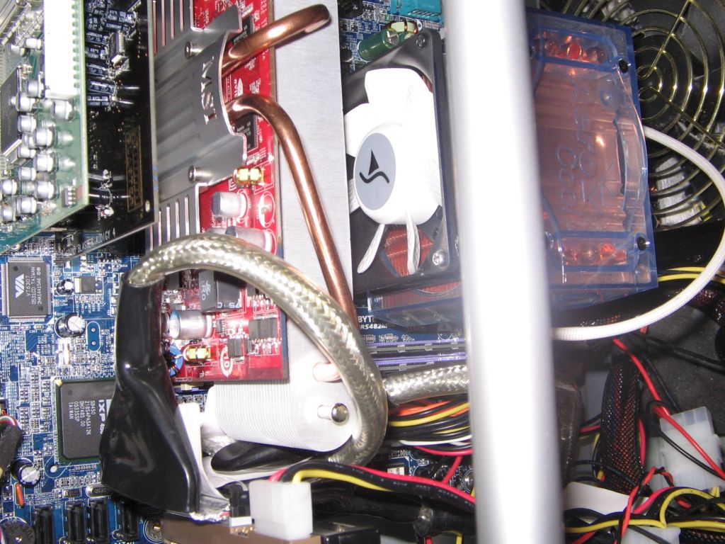

hi also ich hab meine Festplatte durch Vibrationsaufnehmer für Lüfter entkoppelt,
hab sie einfach mit Sekundenkleber in die Schraublöcher geklebt und dann zurück in den Laufwerks schacht gehängt!
Desweiteren hab ich alle Lüfter an 5Volt geklemmt.
- CPU Kühler Aerocool HT102 mit Sharkoon Silent Eagle 1000 80er 8,9dB
- Grafikkarte MSI 8600GT passive
- Festplatte wird durch einen 120 Cooler Master @5Volt gekühlt der auch gleichzeitig
als Luftzufur dient
- Luftabzug hinten durch 120er Yate Loon @ 5Volt
- Luftabzug durch NT LC-Power mit einem 140er @ 5Volt
dadurch ist der Rechner sehr leise bis nicht höhrbar, ich kann ihn nur hören wenn ich den Rechner Nachts an lasse

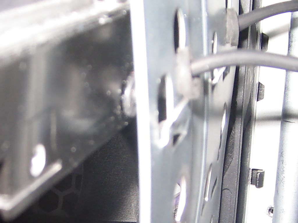

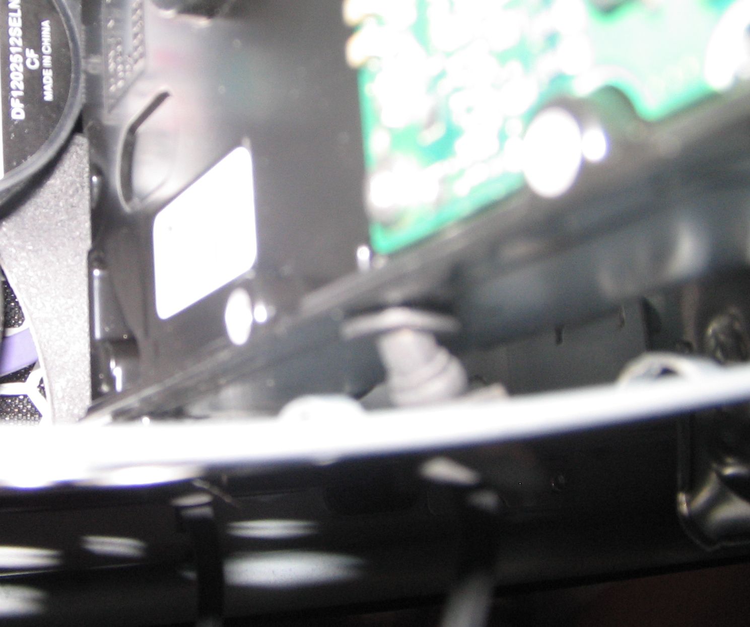

Das kommt mir allerdings wie eine recht endgültige Lösung vor...bekäme ich die Festplatten denn dann wieder unversehrt raus?
jup kein problem einfach raus ziehen und fertig, geht innerhalb von einer Minute!
das einzige was nervig ist,ist das einbauen ist einwenig fummelig aber dafür komplett entkoppelt.
So ich hab dir nochmal ein paar Bilder gemacht anhand einer anderen Festplatte, der schwarze Nippel ist so ein Lüfterentkoppler den ich in so einem Schraubloch der Festplatte geklebt hab, und dann hab ich den laufwerkskäfig ein wenig auseinander gebogen und dann dei festplatte mit den Lüfterentkopplern aufgehängt( sieht man auf dem einen Bild weiter oben)
mfg Kai

Und das Gewinde bei der Festplatte für die Schrauben ist dann nicht "besudelt"?
doch ein kleinwenig aber man kann nachher einfach eine schraube wieder reindrehen, also alles kein Problem
