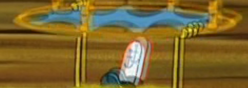

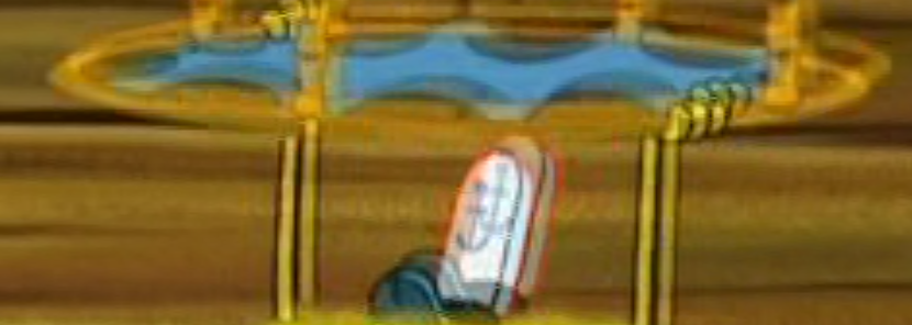

Ich hoffe, ich bekomme wegen Spongebobs Hut hier keins auf den Deckel. Wirkt irgendwie wie interlaced und zum Teil sieht man bei bewegungen auch den "Kamm". Das lässt sich aber nicht mit dem Filter (x264 Einstellungen unter Bild -> Zeilensprungverfahren auf bff/tff) entfernen, bzw. die Aufnahme wird dann ruckelig.

Dein Schwammbild hat keine Kammeffekte. Das sieht eher nach blending aus. Um Kammeffekt zu sehen muss man aber auch im Softwareplayer(VLC etc.) das automatische Deinterlacing deaktivieren.
Ich habe eigentlich selbst schon am Interlace gezweifelt, da das Bild dafür eigentlich so richtige Balken haben müsste. Sowas sehe ich nur hin und wieder und auch nur in kleinen Bereichen und nicht über das ganze Bild.
Nick strahlt ja auch verschlüsselt in HD, also mit 720p50, aus. Ich vermute, dass die für SD einfach von der Originalen 2 Bilder zu einem Mischen und die Effekte daher rühren.
