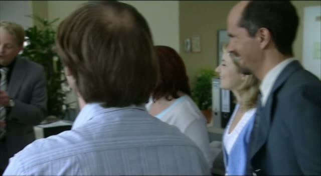

Nein, die Bilder sind nicht verfranst, das ist ein anderes Bild.
Mach mal ein Bild und lade es hoch.
Auf den Bildern sieht man es nicht, nur dann, wenn ich die Schnappschussbilder in Serie ablaufen lasse.
Was ich meine ist, dass die Gegend um Ernie (der Typ im karierten Hemd) zb. bei Bewegungen so aussieht, als wäre es zerschnitten und wieder zusammengefügt.
Deinterlacing wäre nötig, wenn die Ränder einer Figur zerfranst wirken, bei mir ist aber bei Bewegungen und helleren Tönen das Bild in jenem Bereich durchgehend in mehrere Streifen "zerschnitten".
hmm, wozu machst du das?
Schon möglich, dass es dann zu Problemen kommt. Welches Programm?
Ohne deine Serienbilder läuft aber alles normal, ja?
Das Bild wirkt zerschnitten, wenn ich es mir am PC anschaue. Schaue ich es über ein S-Video-Kabel am Fernseher, wird es sogar unerträglich.
Die Serienbilder machte ich ja nur, um dann ein Bild zu erwischen, wo es zerschnitten wirkt, doch keines der Bilder konnte das Problem einfangen. Nur in Serie sieht man es ganz wenig. Und als Video abgespielt eben etwas mehr.
