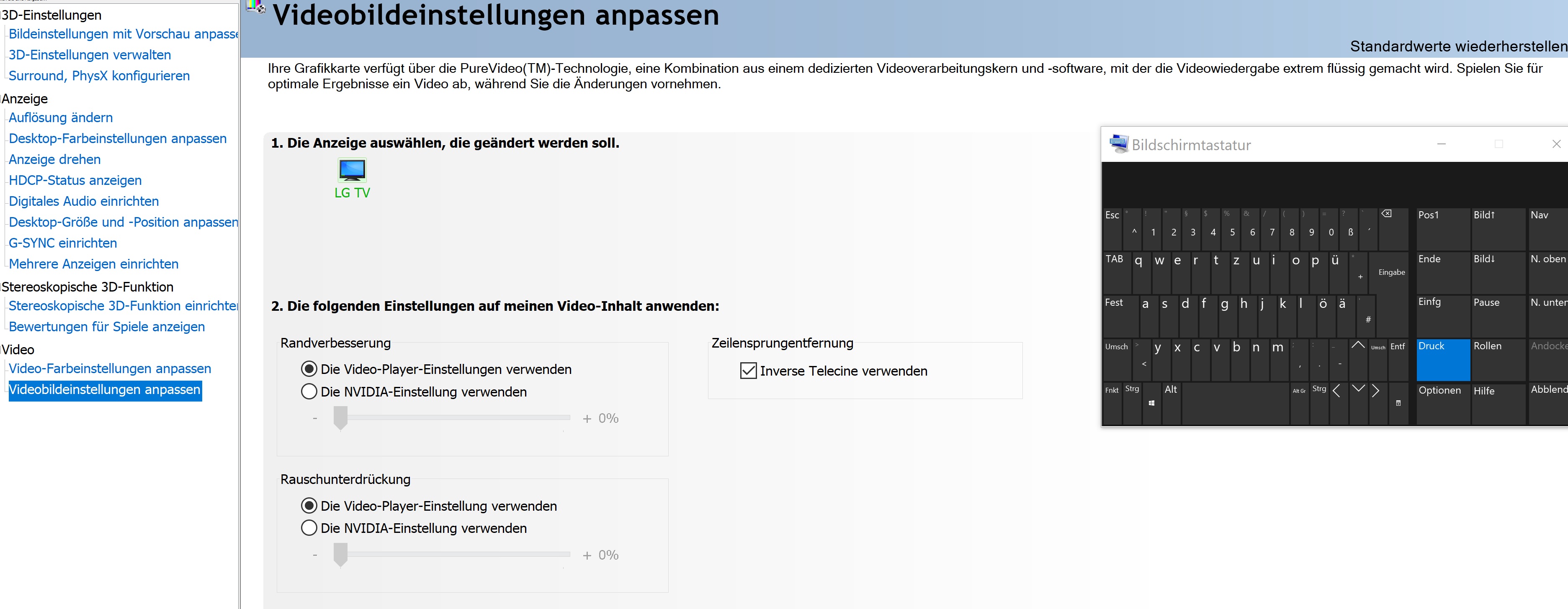

Ich spiele am Fernseher LG OLED 4k bei hitman habe ich Z.b überhaupt keine ruckler. Bei forza Horizon 4 sehe ich diese ruckler vsn ist bei mir an. Unter Grafikeinstellungen habe ich auch vsn " schnell" eingestellt sehe kein Unterschied
Bei der Playstation habe ich so was nieee

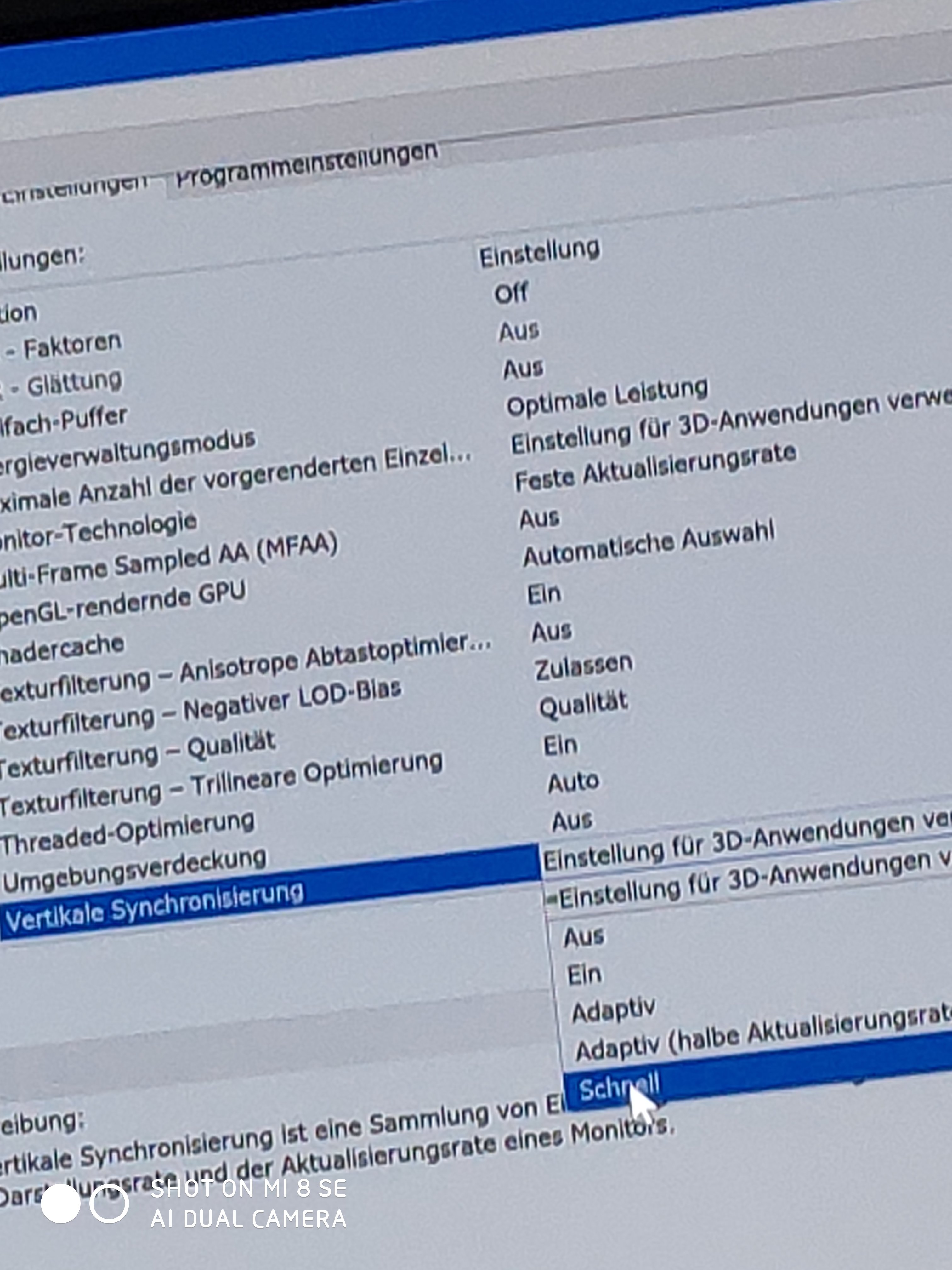

Hast du Vsync im Spiel oder im Treiber aktiviert?
Vsync ist im Treiber und im Spiel aktiviert.
Also über die Systemsteuerung habe ich bei den einstellngen keine vorteile im Spiel?
Old Knitterhemd schrieb:
Lass es im Treiber auf Anwendungsbasiert und nutze die Einstellung aus dem Spiel.
Kann ich hierbei einstellung verändern, um die striche weg zu kriegen?
