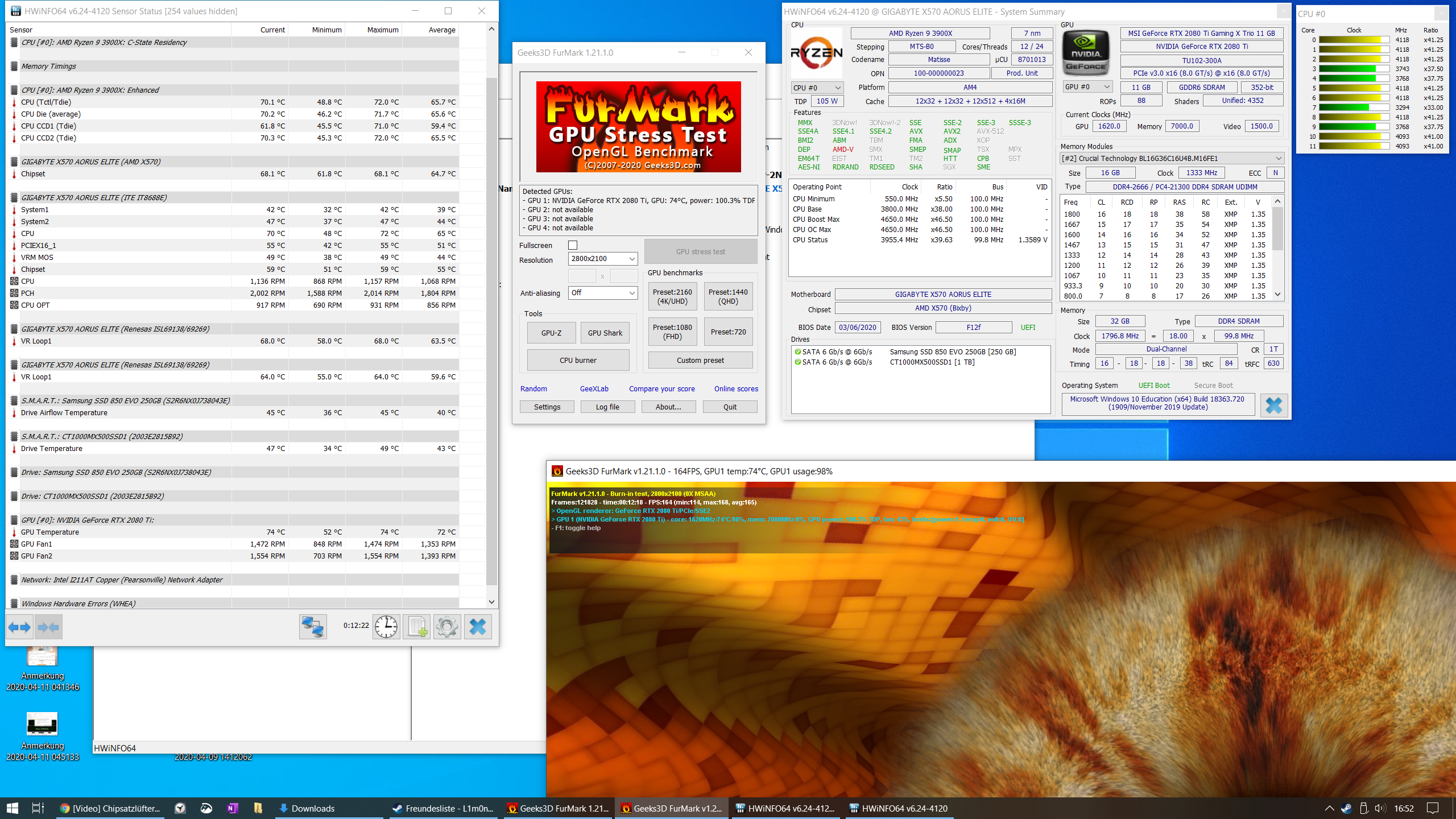

Hier mal die Temps nach 12min Furmark. Die Furmark Settings sind auf dem Screenshot ersichtlich:

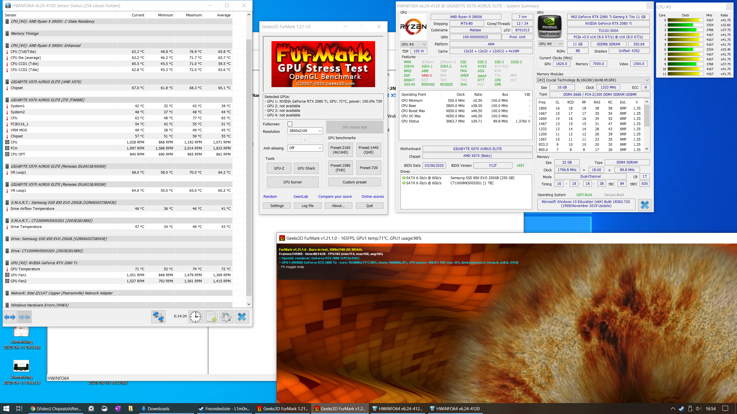

Nach diesen 12min habe ich mal für ca. 2min die Gehäusewand geöffnet um zu schauen was passiert. Die CPU Temp ist innerhalb der 2min um 7°C auf 63°C gefallen. Also ich habe nur Furmark laufen gehabt, kein AIDA oder sonst etwas anderes was die CPU belastet.

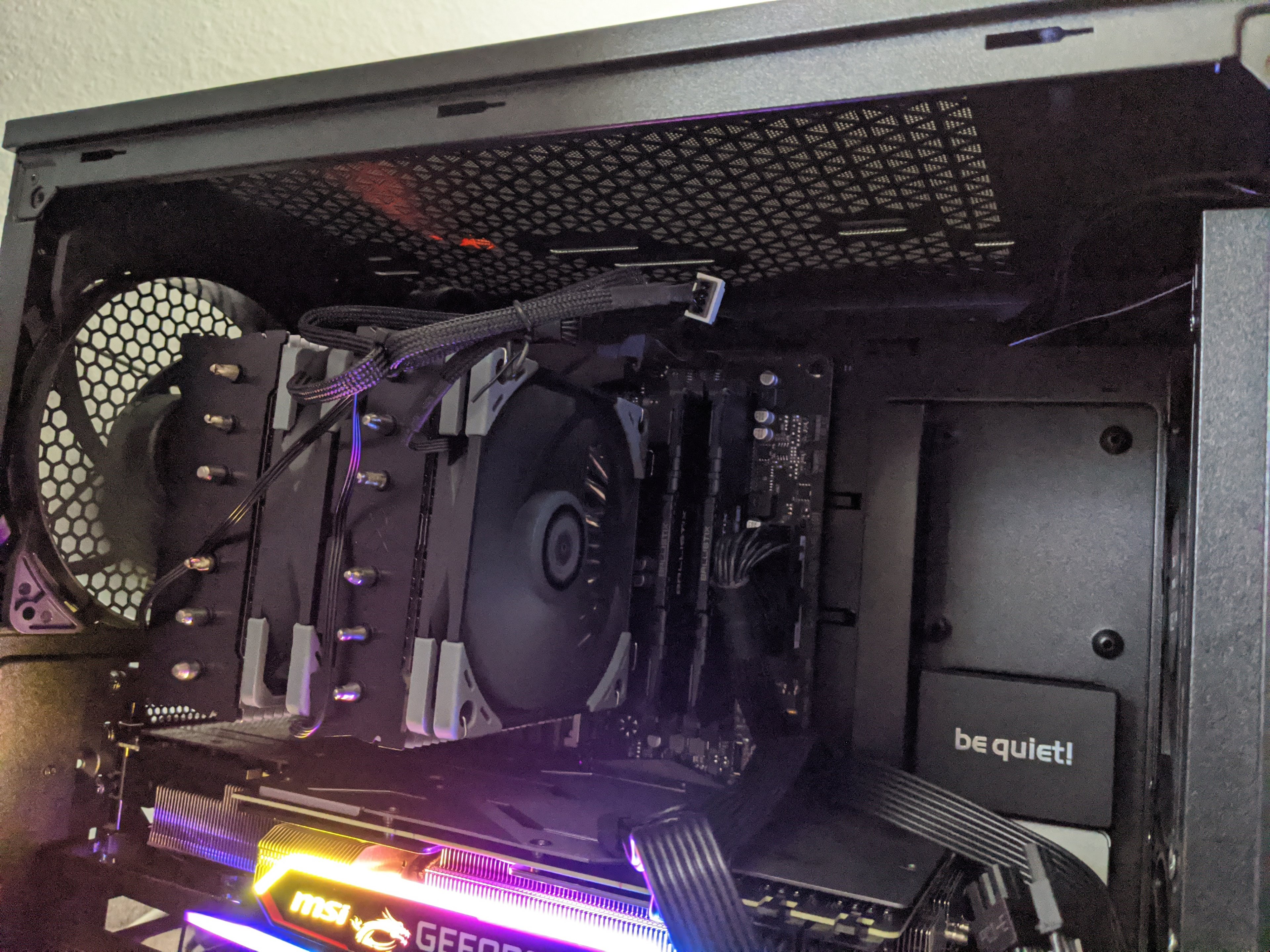

Ich denke mein Airflow im Gehäuse ist suboptimal.
Soweit ich weiß sollten alle Gehäuselüfter und der CPU Lüfter möglichst genau die gleiche Drehgeschwindigkeit haben, damit keine Verwirbelungen entstehen.
Nun habe ich die drei Gehäuselüfter am Mainboard angeschlossen an Sys_Fan1, Sys_Fan2 und CPU_OPT.

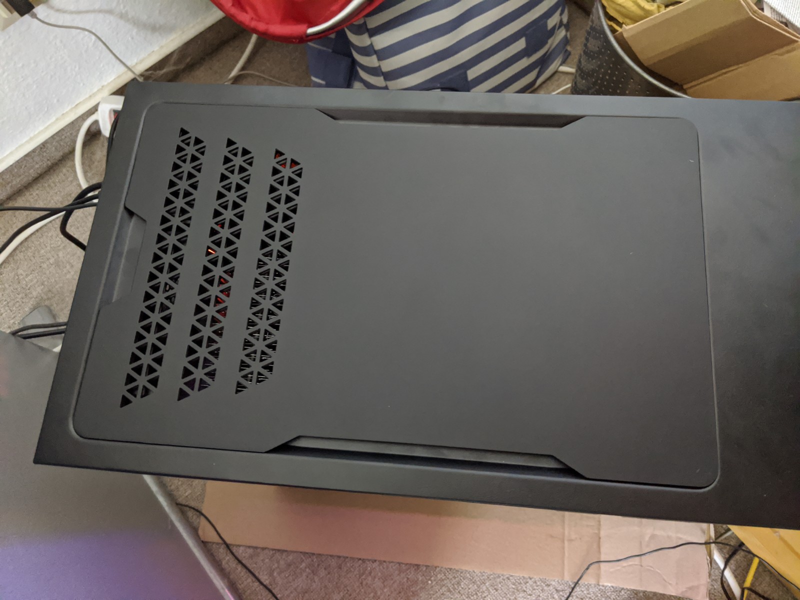

Mein Deckel sieht zurzeit von oben so aus:
Dem Gehäuse lag noch ein alternativer Deckel bei:
Leider verrät mir die Bedienungsanleitung nicht für welche Zwecke welcher Decke benutzt werden sollte. Was denkt ihr? Welchen Deckel würdet ihr nehmen?

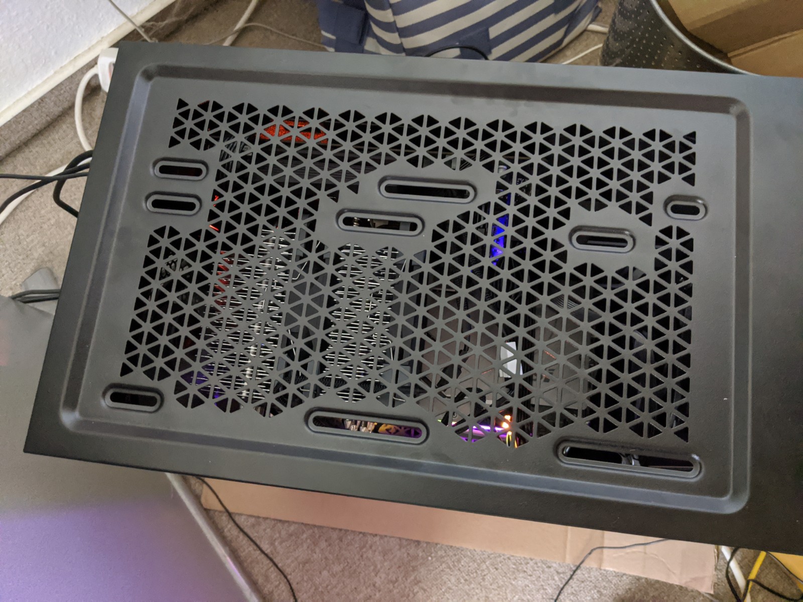

Und ganz ohne Decke schaut es so aus:
Es ist vom Gehäuse her nicht vorgesehen oben einen Lüfter zu installieren, mit ein bisschen Bastelei könnte es aber trotzdem gehen.
Die beste Wärmeabfuhr dürfte ja sein, wenn ich gar keinen Deckel drauf habe. Würdet ihr es in Erwägung ziehen das Gehäuse ohne Deckel zu betreiben? Also bspw. so, dass immer wenn ihr den Rechner über längere Zeit voll auslastet, ihr den Deckel runternehmt?

Ich denke ich schmeiß nochmal Furmark an. Welche Settings würdet ihr mir empfehlen? Soll ich mal die GPU auf 85°C hochdrücken?
Für mich sieht es so aus, als könnte man oben sogar 2 Lüfter montieren.
Die techn. Daten sprechen von 6 Lüftermontageplätzen. Wenn man davon ausgeht, daß vorn 3 und hinten einer montierbar sind, dann müssen da noch irgendwo 2 Montageplätze sein. Es erscheint mir sehr logisch, daß sich diese beiden hinten oben befinden. In vielen Gehäusen ist es auch sinnvoll, nicht belegte Montageplätze irgendwie abzudichten, so daß kein unerwünschter Luftstrom entsteht. Die Luft sucht sich - wie allg. bei Gasen und Flüssigkeiten üblich - den Weg des geringsten Widerstands. Das gilt es dabei zu bedenken. Ich habe i.d.V. häufig einen defekten Lüfter mit passenden Maßen einfach in Folie eingewickelt (Frischhaltefolie z.B.), und dann den Lüfter am abzudichtenden Platz eingebaut. Das Lüfterkabel habe ich auch noch abgeschnitten, das stört da nur. Wenn man allerdings viel Wert auf Optik legt, gibt es sicher auch noch schönere Methoden.
Die Schlitze im Deckel sind dafür da, Lüfter zu befestigen und möglichst variabel zu bleiben. Wenn Du mal einen 120/140mm-Lüfter drauflegst, siehst Du, dass die Halterungslöcher des Lüfters auch einen Schlitz am Gehäusedeckel finden werden :)
Die Lüfter werden übrigens intern verbaut - das ist bei ausladenden CPU-Kühlern zwar etwas Fummelei, ist aber machbar. Ich würde ganz hinten im Deckel einen Lüfter verbauen, der rausbläst. Den originalen Deckel kannst Du weiter nutzen. Das große Mesh-Gitter kannst Du nutzen, wenn Du im Deckel einen Radiator einer Wasserkühlung verbaut hättest.

@Firle ah interessant. Ich verstehe aber noch nicht genau warum es problematisch ist, wenn Luft durch nicht belegte Montageplätze entweicht.
Wenn ich bspw. die Löchter am Deckel nicht abdichte, nimmt dann die Luftmenge ab, die durch den CPU Kühler strömt?
Falls ja, warum ist es dann aber hilfreich, wenn ich einen Lüfter dort montiere? Jetzt entweicht am Deckel aktiv Luft, statt passiv. Aber warum ist aktives Luftentweichung hier gut, und passives Luftentweichen schlecht?
@sz_cb wie meinst Du "die Lüfter werden intern verbaut"? Meinst Du damit, dass der Lüfter nicht oben aufs Gehäuse draufkommt? Das sollte klar sein.
Ich stelle mir das Verbauen gerade recht einfach vor. Ich halte den Lüfter von unten an den Deckel dran und schaue von oben, dass die Löcher des Deckels und die Schraublöcher des Lüfters übereinstimmen.
Und dann von außen festschrauben. Oder nicht?
Beispiel: Dein Gehäuse ist nur hinten mit einem Lüfter bestückt, der die warme Luft absaugen soll. Weitere Lüfter sind gehäuseseitig nicht montiert. Aber oben hinten hat das Gehäuse quasi ein offenes Scheunentor, wo Frischluft gezogen werden kann. Dann hast du einen nicht unerheblichen Luftstrom von hinten oben nach hinten unwesentlich weiter unten. Deine Grafikkarte und auch der CPU-Kühler sieht dann keine bzw. deutlich weniger Frischluft, als wenn die Frischluftzufuhr über den Deckel blockiert ist und die Frischluft hauptsächlich von vorne unten in das Gehäuse strömen kann. Umgekehrt, wenn du nur vorn unten einen einblasenden Lüfter montierst, sollten die diagonal entgegengesetzt befindlichen Öffnungen offen sein, um einen geeigneten Luftstrom durch das Gehäuse zu gewährleisten. Ich hoffe, ich konnte mich verständlich ausdrücken.
Reaktionen: sz_cb und Cinematic

Dann werde ich wohl einen weiteren 140mm Lüfter hinten oben montieren.

Ich würde halt überhaupt keinen Deckel nutzen wenn die Lüfter rausblasen. Staubfilter macht da auch keinen Sinn.
