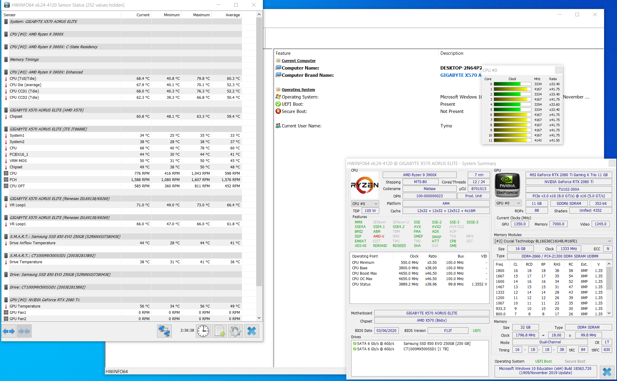

Lass die Sensorentabelle von HWiNfo doch einfach mal laufen, während Du streamst/zockst, dann werden die Maximalwerte geloggt, was ganz hilfreich bei der Fehlersuche sein kann.
Viele X570-Mainboards starten den Chipsatzlüfter erst ab ~ 60 °C. Wenn er beim Start von HWiNFO nicht dreht, wird er nicht angezeigt, weil das Programm davon ausgeht, dass das sozusagen ein toter Sensor ist.
Du kannst im BIOS die Lüfterkurve ändern, sodass er bspw. bereits bei 40 °C anläuft.

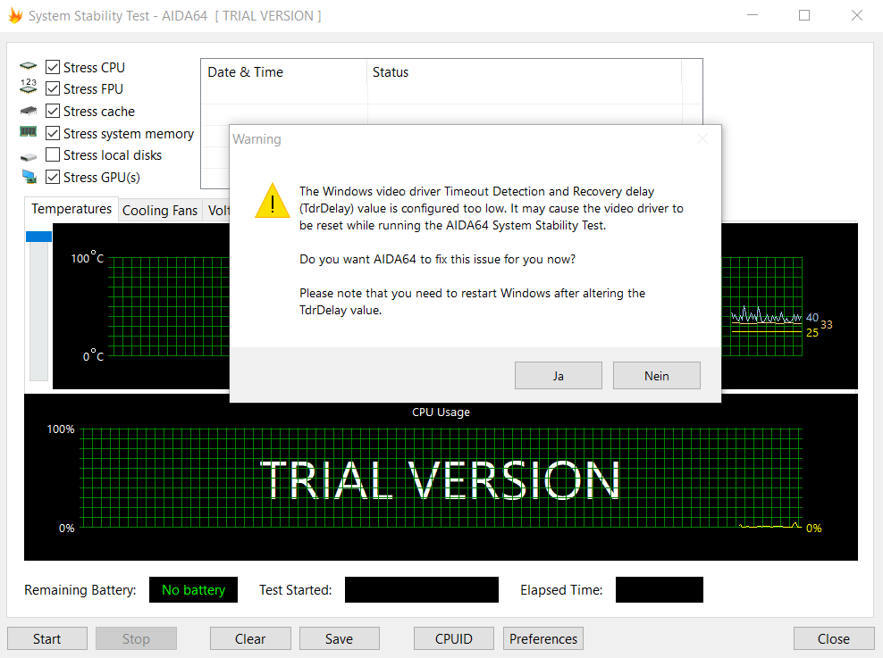

Die Meldung kam als ich das Häkchen bei "Stress GPU(s)" gesetzt habe.
Sollte ich das machen? Hab grad dummerweise schon auf Nein geklickt und nun kommt diese Meldung nicht erneut, wenn ich das Häkchen wieder setze; auch nicht nachdem ich AIDA64 neustarte.
Falls ich hätte auf Ja klicken sollen, was mach ich nun? Manuell den TdrDelay Value höher stellen? (Keine Ahnung wie das geht).
Oder AIDA64 neuinstallieren in der Hoffnung, dass die Meldung dann wieder erscheint?

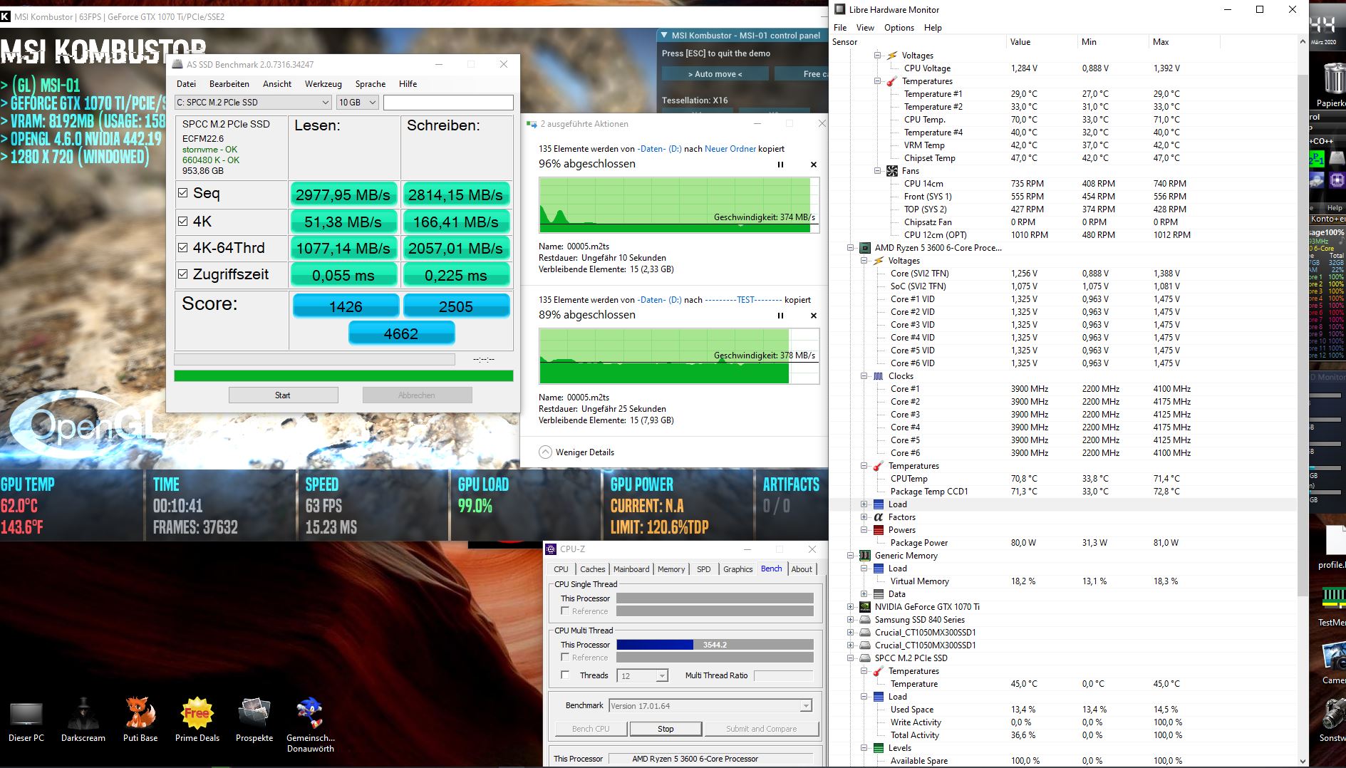

Alles heizen ist bei mir noch mehr: Furmark+CPUz Stresstest+2x 10GB Test mit ASssd und danach 2 gleichzeitige 80GB kopien von der NVMe auf 2 SSDs gleichzeitig, um den Chipsatz auch zu beschäftigen.
