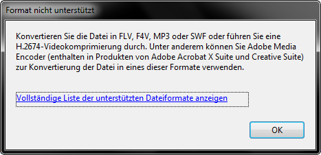

Ich fände es schon toll, wenn das alles innerhalb einer Datei passieren würde. Nun habe ich mir die Demo des Programms installiert. Nun wollte ich eine .avi Datei enfügen und bekam eine Fehlermeldung (siehe Bildanhang). Wie wandle ich das am besten in ein passendes Format um - und welches Format ist das beste, i.e. die Qualität nicht verschlechternde?
du must ein flash-video erzeugen. teste mal den Riva FLV encoder. 720x576 bzw. 800x600 kann mit einer 1600bitrate erstellt werden. das program ist einfach und intuitiv zu bedienen.
