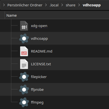

Bei mir sieht es jedenfalls auch so aus wie beim TE. VDH ist als Addon in Firefox installiert. Die CoApp befindet sich im selben Verzeichnis wie beim TE und enthält auch alle Objekte wie im Bild gezeigt.
