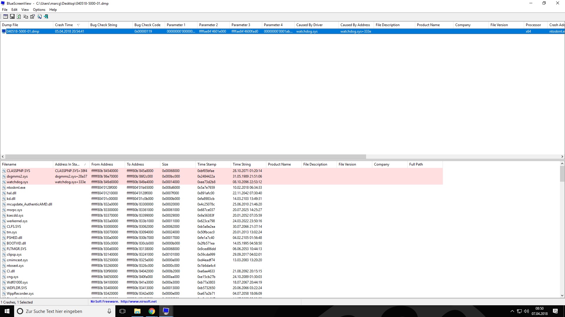

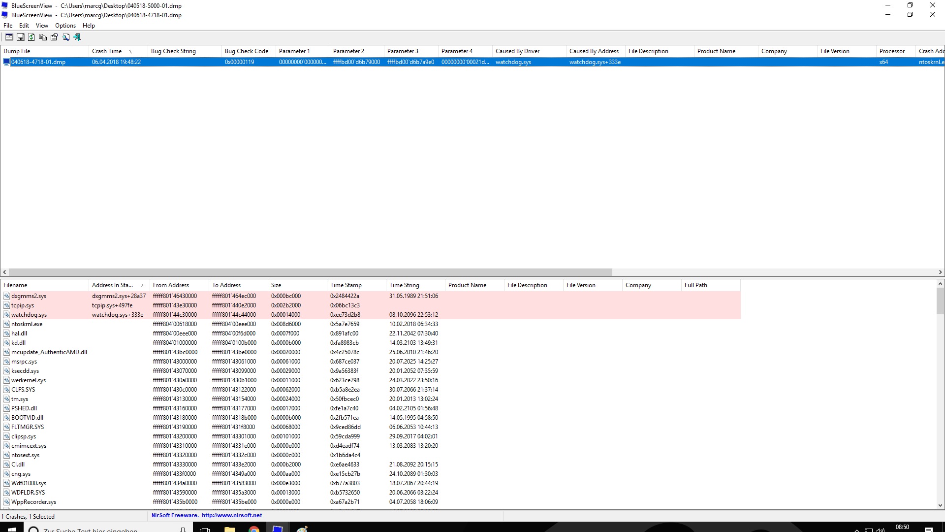

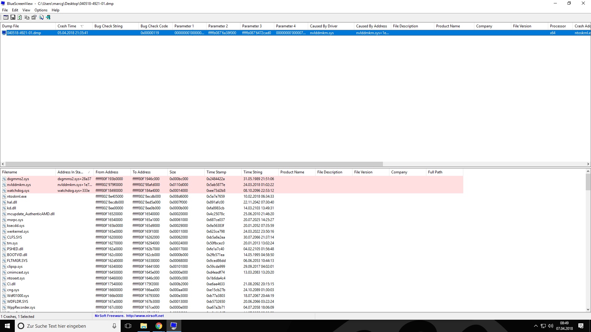

habe ein problem mit oben genannter fehlermeldung
es tritt auf bei overwatch und beim furmark stresstest( nach ca 2 min bei 69 grad)
artefaktbildung dann absturz
es tritt nicht auf bei far cry 5,3dmark tmespy/firestrike
windows 10 hab ich auf neusten stand geuppt
nvidiatreiber mit ddu im safemode deinstallt und 3 verschiedene versionen getestet
387.92, 391.01, 391.35
immer das gleiche prob
bios und sonstige treiber aktuell
meine specs:
ryzen 1600x
16 gig ram ballistix elite @ 2667mhz
msi gtx 1080 x 8g
mobo: msi x370 gaming pro
windows 10 pro
NT 600 watt be quiet
nichts übertaktet
ram auf 2400mhz getestet....problem bleibt
win neu aufgespielt...prob bleibt bestehn
prime95test gemacht....alles ok
memtest....alles ok
ssd auch ok
grafikkarte gegen ne alte hd6850 ausgetauscht
(meine 380 hatte ich verkauft)
nun läuft alles stabil (furmark)
schließt natürlich nicht aus das es sich um ne treibersache(nvidia/amd) oder netzteil( spannungen waren aber stabil mit der 1080) handelt
danke für hilfe
