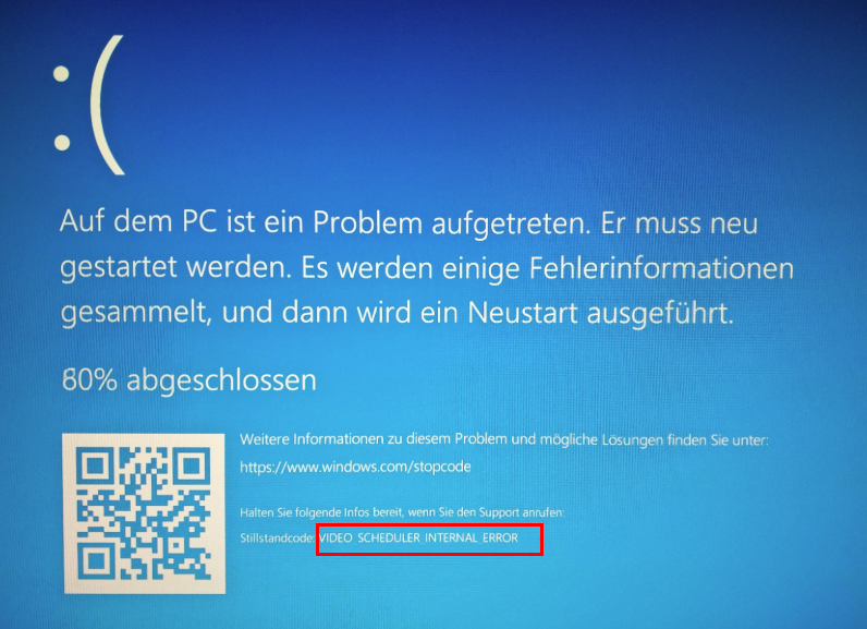

Moin,
vergangenen Freitag hab ich zum ersten mal einen PC zusammengebaut. Alles läuft soweit prima, Windows läuft und die Games genauso. Nur gibt es einen Haken, denn beim ersten mal Hochfahren jeden Tag dauert es immer nur eine oder 2 Minuten bis dann ein Windows Bluescreen mit dem Fehler "Video_Scheduler_Internal_Error" kommt. Nachdem der PC dann neugestartet wird läuft alles optimal, kein weitere Bluescreen, keine hohen Temperaturen, alles halt eben Perfekt.
Hat jemand vielleicht eine Ahnung wie ich dass ganze gefixt bekomme?
System:
Ryzen 7 3700x
Amd RX 5700 XT
MSI B450 Tomahawk Max
