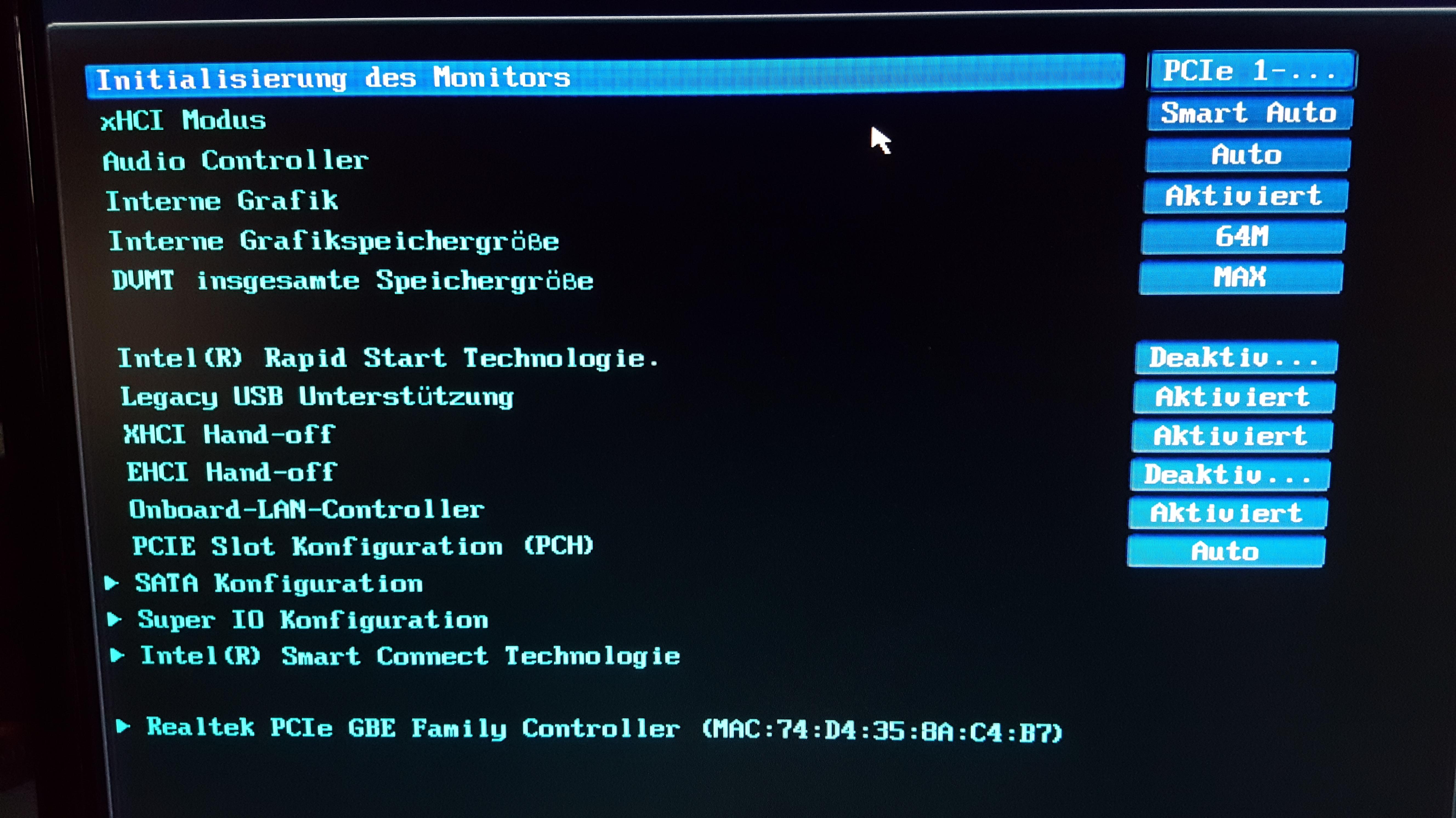

Ich möchte die Videoausgänge meiner Grafikkarte und die des Mainboards benutzen, da an meiner PowerColor AMD R9 280X nur ein HDMI-Eingang dran ist. Mein Mainboard ist das GigaByte H87-HD3, hab Windows 10 64bit und 8 GB Arbeittspeicher. Mein Prozessor ist ein Intel(R) Core(TM) i5-4670 CPU @ 3.40GHz.
Ich habe nun schon gehört, dass man das durchaus im BIOS aktivieren muss, doch eine solche Einstellung kann ich nicht finden.

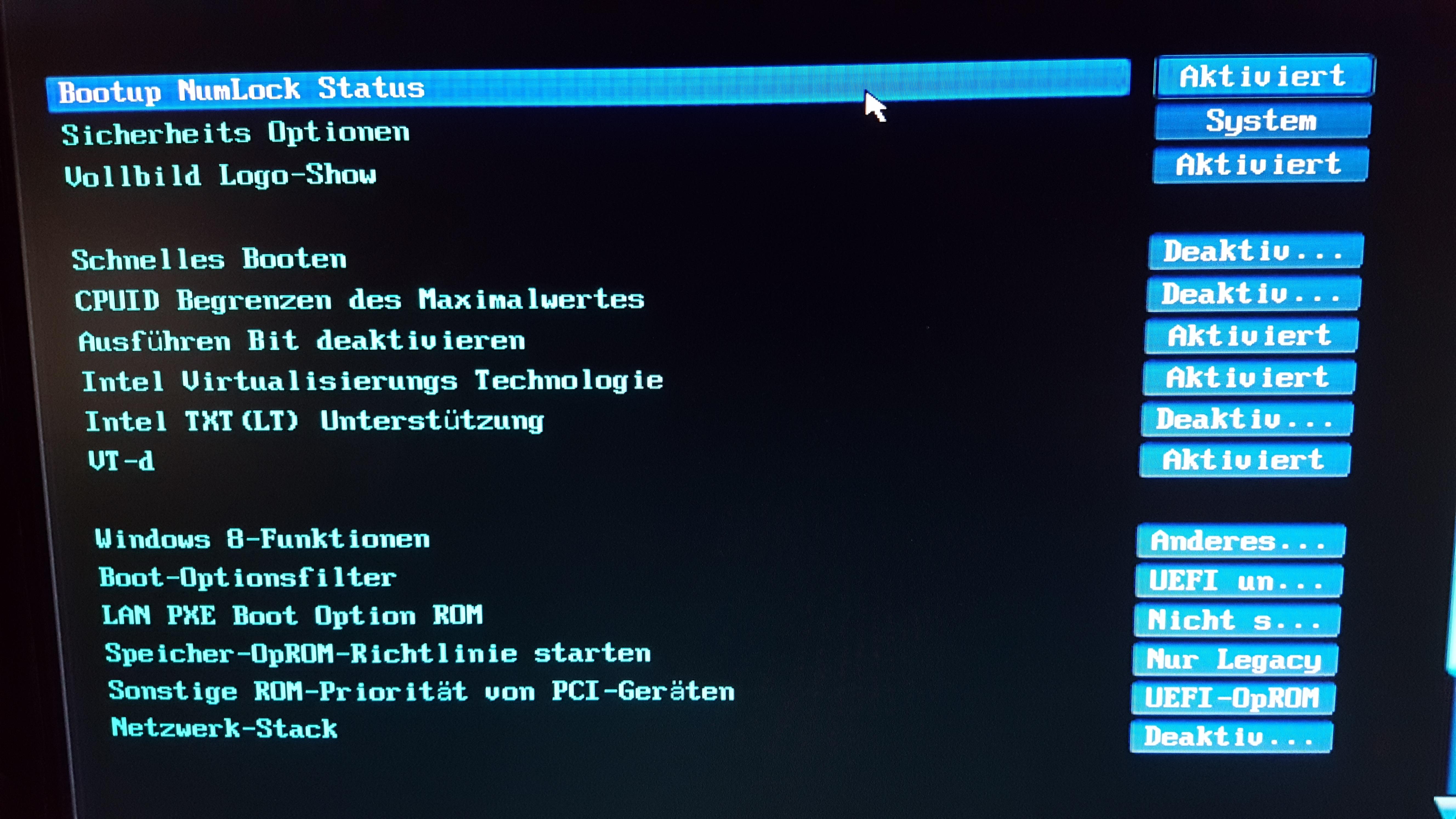

Meine BIOS-Einstellungen sehen so aus:

"interne Grafik". Ist doch aktiviert. Sollte jetzt im Gerätemanager auftauchen.
Ich hab bei mir die Grafik im UEFI eingeschaltet und mittles DVI-D einen Monitor dran gemacht. Bereits bei nächsten Start war der Monitor erkannt, Treiber geladen und ich musste nur noch die Reihenfolge der Monitore anpassen.

Prozessor wurde aber auch als Grafikeinheit erkannt:

Okay, interessant ist, dass wenn ich den zweiten Monitor über VGA an's Mainboard anschließe und den ersten über HDMI an der Graka lasse, funktioniert es.
