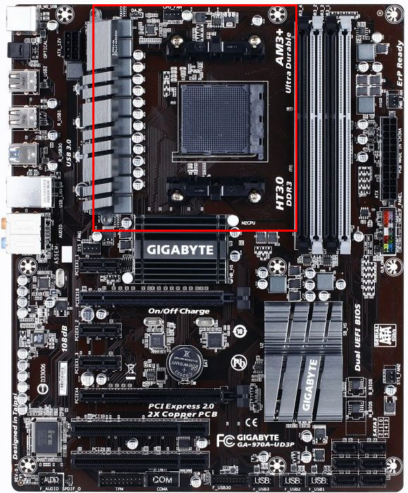

Die Kombination wird es schon (oft) geben, aber die müssen diesen Thread erstmal lesen.
Kompabilitätslisten gibt es für den Macho ... aber so alt, dass dort das GA-970A-UD3P noch nicht drin ist: http://www.pc-cooling.de/docs/downloads/macho_mcl_0613.pdf
Und wie gesagt: 2 RAM-Module klappen immer ...

Dann geh ich das Risiko auf Kosten eines neuen Kühlers ein. Wie hast du diese Grafik erstellt? Also woher weisst du wie der Kühler positioniert ist? Die CPU liegt ja nicht genau in der Mitte... Und so wie ich gelesen habe ist es auch kein Problem verschiedene RAM zu nehmen solange das DDR passt?

Wollte dir nur zeigen, wie knapp das mit dem ersten Slot ist ... der Lüfter des Macho liegt im Allg. am ersten RAM an (hängt auch ein wenig von der Dicke der RAM-Heatspreader ab) ... manchmal drückt er ihn ein wenig zur Seite, aber der RAM funktioniert trotzdem.
Der Rest ist Dreisatz!
Maße des Kühlers findest du unter thermalright.de ... Pixel-/Millimeterabstände kannst du den Bohrungen des ATX-Standards entnehmen.
Der Macho ist ein asymmetrischer Kühler ... der "hängt" nach hinten über ... daher ist das rote Kästchen nicht genau mittig über der CPU.
Wenn du eh deinen RAM nie aufrüsten willst, dann ist es eh egal ...
Was für ein Aufwand, danke! Dann ist ja jetzt alles sicher. Ich geb mal Rückmeldung ob das alles gepasst hat, wenn ich ihn zum laufen gebracht hab (könnte noch gehen, grade Klausuren).
Wer weiss, ob ich den nicht doch mal aufrüsten will, aber es scheinen ja alle 4 Slots benutzbar zu sein. Und von der Höhe her klappts dann eh, also auch kein Problem.

Stimmt, allerdings kommt auf der rechten Seite noch der Lüfter dazu - beim Corsair Vengeance Low Profile passt es knapp über den RAMs (selbst getestet).
