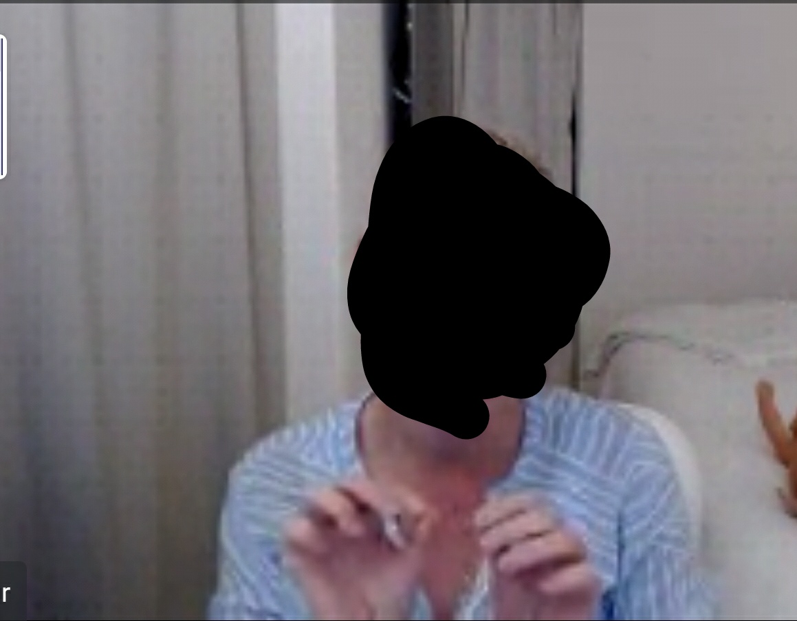

aktuell benutzt meine Frau für ihre Onlinekurse eine Logitech C920 Webcam inkl. des dort eingebauten Mikrofons, der Dell Monitor hat Lautsprecher. Habe ihren Arbeitsplatz mal als Bild angehängt.
Sie hält dabei Frontalunterricht für ca. 6 Stunden pro Tag und ihr Redeanteil beträgt 90%. Den Rest der Zeit herrscht Stille (Übungen) oder die Kursteilnehmer stellen Fragen und erzählen von sich.

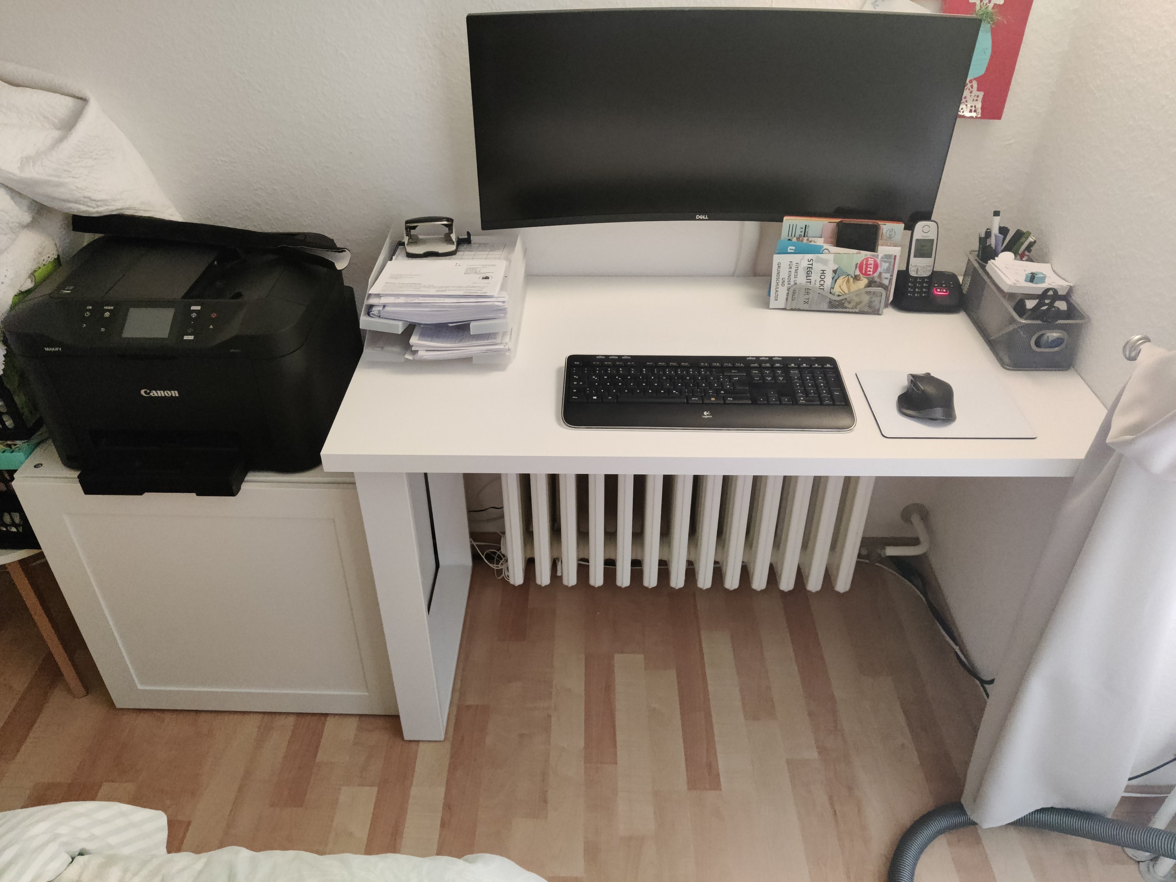

Sie braucht fast ausschließlich ihre Maus, alle Materialien zum streamen etc. sind bereits vorbereitet. Die Tastatur spielt eigentlich keine Rolle.
Ich würde die Webcam gerne upgraden auf eine Razer Kiyo Pro. Diese soll wohl gute Mikrofone haben, allerdings will ich gleich das Mikro mit upgraden, weil auch das beste Webcam Mikro sicherlich nicht mit einem richtigen Mikro mithalten kann.

Prinzipiell kann sie das Mikrofon hinstellen, es darf nur nicht vor ihrem Gesicht hängen (siehe Anhang, ist etwas geschnitten, aber man sieht, dass sie aufrecht am Tisch sitzt). Die Frage der Aufstellung wäre also vor oder hinter der Tastatur oder am Mikrofon-Arm oder vielleicht auf dem Monitor selber?

Ich würde das Mikro schon gerne irgendwie mittig (oben oder unten, Distanz wäre eher das Problem) stellen. Ist wahrscheinlich auch oft eine Frage des probierens. Was hält nicht passieren darf ist ein Echo durch die Lautsprecher, deswegen die Frage bzgl. des Sennheisers. Nierencharakteristik sollte ja zumindest grundsätzlich das Problem "normalen" Mikros ausschließen.

Es geht aber nicht. Mein Büro ist so klein, voll mit den Möbeln und daher kann kein Mikrofonarm angebracht werden, dass dieser ordentlich genutzt werden kann.
Bislang habe ich vier verschiedene (diverse Größen) hier gehabt und ausprobiert. Alle haben irgendwie nicht funktioniert.
Die einzige Örtlichkeit, wo ein Arm angebracht werden könnte, ist bei mir die Tischkante direkt an der Wand. Da funktioniert der Schwenk aber nicht mehr ordentlich.

So wie es momentan eingerichtet ist, geht es in diesem 3,4qm Raum einfach nicht.
