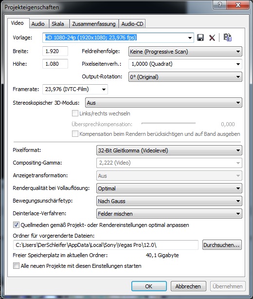

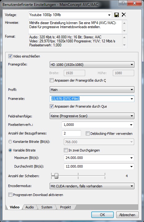

so, jetzt muss ich mich doch mal an euch wenden. Ich habe mit meiner EOS 550d ein Video in 1920x1080 24fps aufgenommen und in Vegas Pro 12 geschnitten. Hier meine Projekt- und Rendereinstellungen:
In Vegas selbst, also in der Vorschau ist alles sauber flüssig. Ist das Video nun gerendert, ruckelt es wie die Hölle. Ich hatte es vorher auf 30 fps gerendert und da hat es Schlieren gezogen. Jetzt ruckelt es.

versuche doch mal mit verschiedenen exporteigenschaften, (auf deinem zweiten screenshot hat es noch viele möglichkeiten, dein mainconcept avc zu ändern)

Es scheint tatsächlich am Mainconcept Encoder zu liegen. Das Video lässt sich auch auf anderen Rechnern nicht ruckelfrei abspielen. Diverse Rendereinstellungen und Veränderungen an der Vorlage brachten immer das gleiche Ergebnis mit sich.
Exportiere ich in AVI oder MPEG2 gibt es jedoch keine Probleme. Auch die erfahrensten Recken beißen sich daran gerade die Zähne aus und wissen keine Lösung.
Da YouTube die ruckelnde MP4 allerdings durch die Nachconvertierung ruckelfrei wiedergibt, bleibt mir wohl nur noch eins. Für den Hausgebrauch in MPEG2 renden und für YouTube in MP4.
