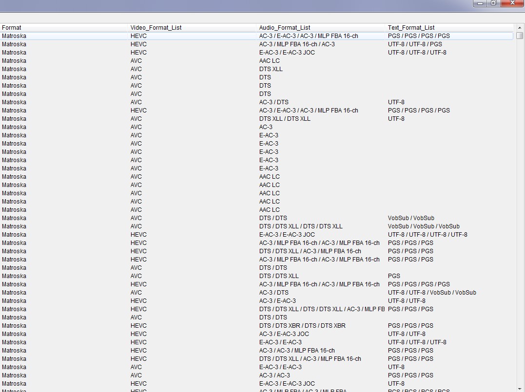

Dies wird mir von MediaInfo angezeigt, mit diesen vielen Daten bin ich ein wenig überfordert.
