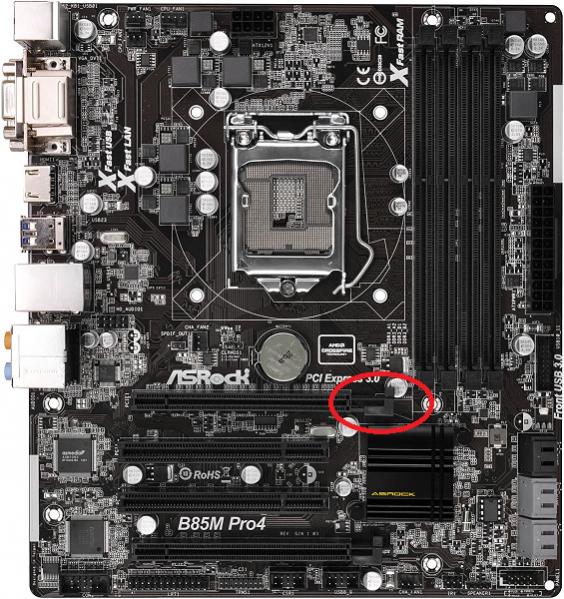

an dem PCI-E 3.0 Slot ist hinten ein Schieber, der muss nach dem Einbau der Grafikkarte zugeschoben werden, dann sitzt sie auch richtig und kann sich nicht lösen!
Siehe Bild:
Echt? Ist mit bisher noch nicht aufgefallen. Kucke ich gleich mal nach! :eek: Edit: Nicht gut, gar nicht gut!

Edit: Schieber zu -> Grafikkarte wir nicht mehr erkannt! Schieber auf und es geht wieder!
Was soll das jetzt?
