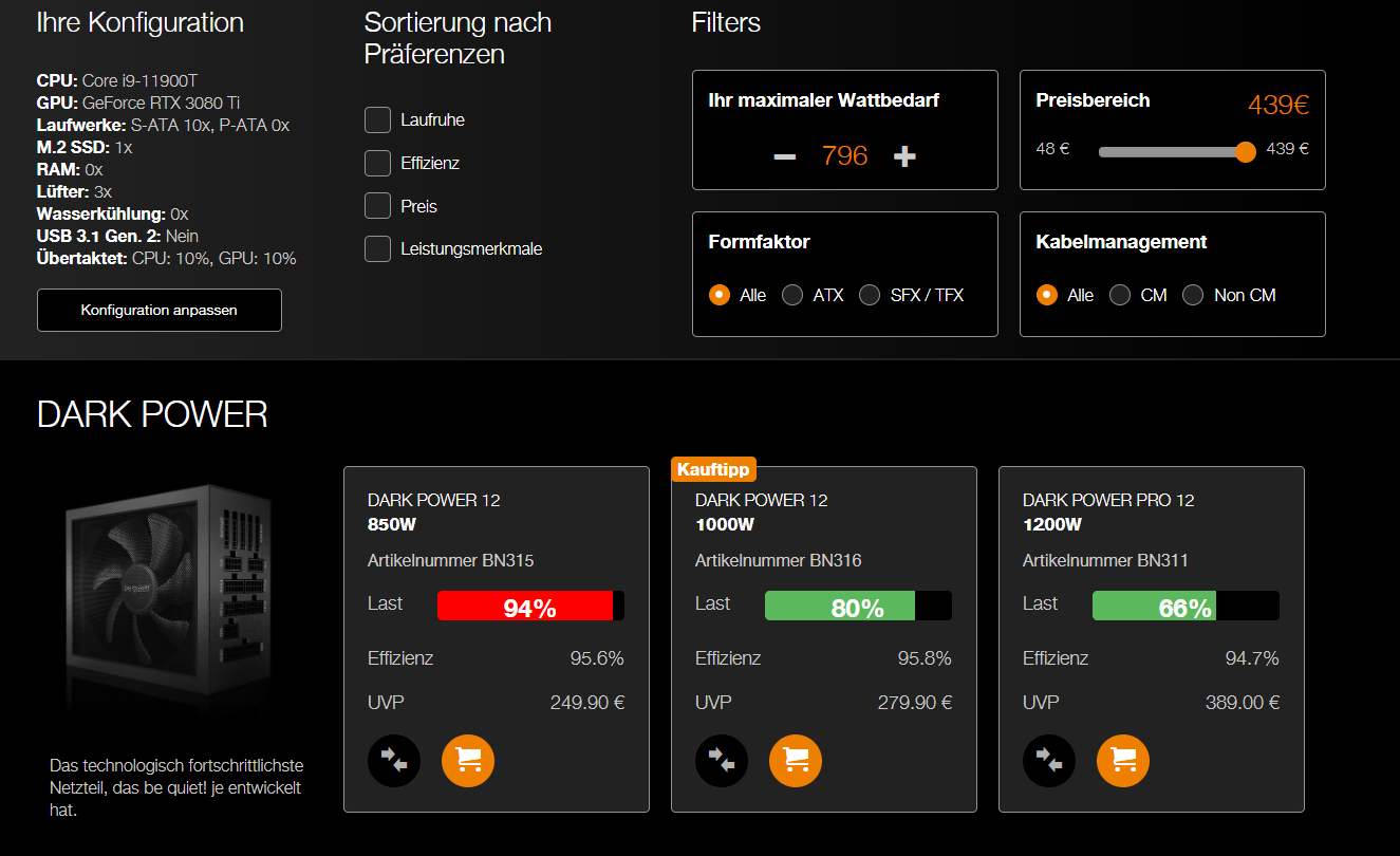

Hier zieht das Gesamt System rund 460 Watt
Im netz gibt es auch einige PSU Rechner
Siehe zum bsp. https://www.bequiet.com/de/psucalculator/expert
Oder den halt von Outervision
PSU calculator
Würde halt nicht immer mein Netzteil über 90 Prozent auslasten wollen.

i9-11900T
3080TI

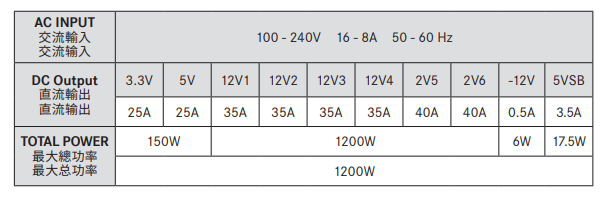

Aus dem BeQuiet! Dark Power Pro 1200W Handbuch:
Das bedeutet, im Multi-Rail (was bei Netzteilen mit hohen Wattzahlen dann doch empfohlen wird?) liefert die 12V1 Schiene für Mainboard und HDDs 35A... also 420 Watt.
Bei 14TB WD Reds lese ich in den Datenblättern etwas von 1.85A in der Spitze.
Bei 18 Platten wären wir da schon bei 33.3A. Und dann käme noch das Mainboard drauf.
Na schau doch mal an, geht doch. Bei 25A und 18 Platten hast du maximal 1.38A auf der 5V Schiene. Das sollte ausreichend sein. Je nachdem liefert dir das aber auch schon ein 500W Netzteil. 5V und 12V Aka Gesamtleistung sind heutzutage völlig entkoppelt im Allgemeinen.
Ich denke die 1.38A pro Platte sollten reichen, aber am Ende musst du halt schauen was sonst noch 5V braucht. Eventuell die HBAs für die Anbindung der Platten. Musst DU halt nachschauen was du verbauen willst.
