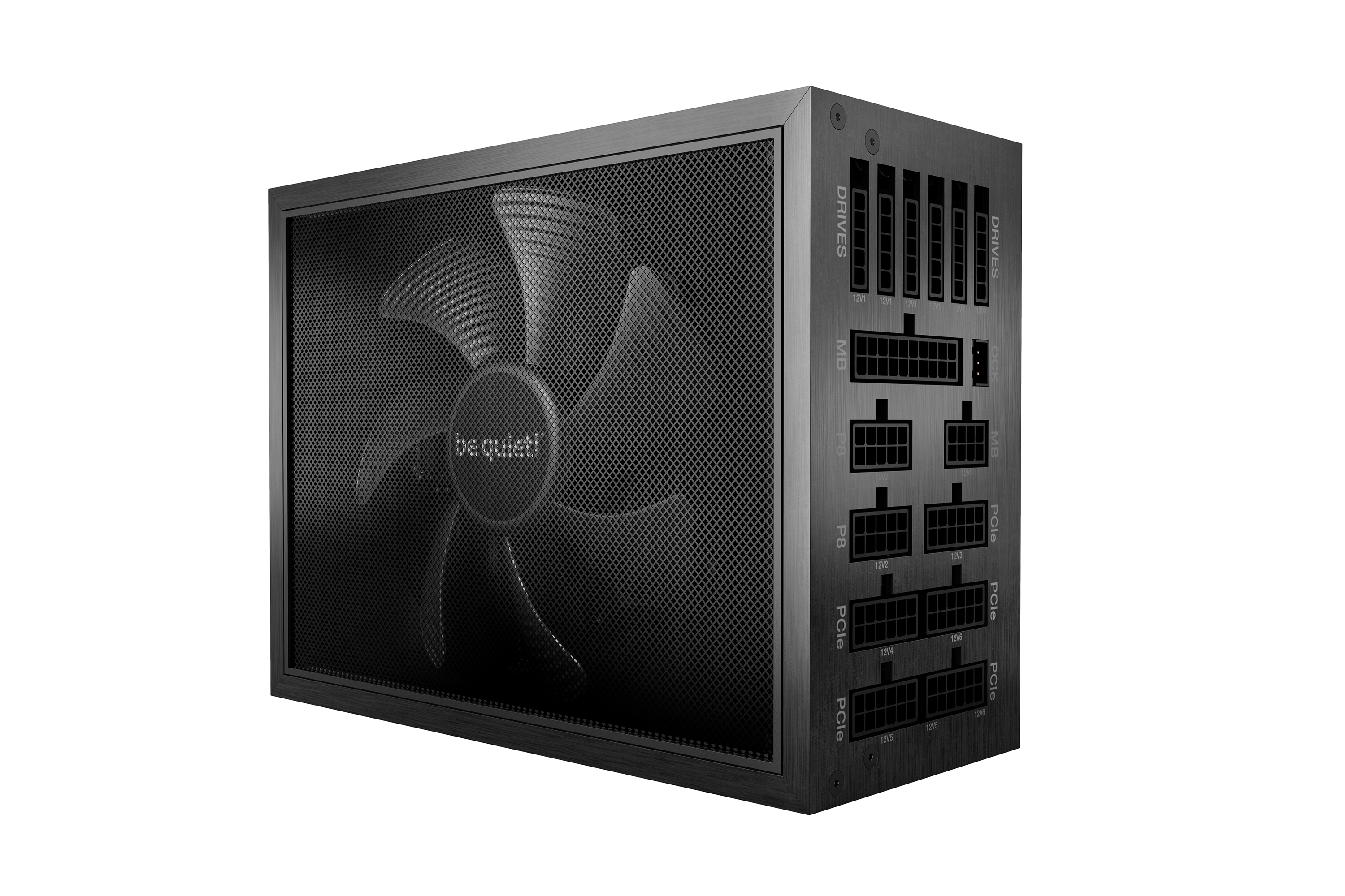

Das BeQuiet DarkPower Pro kommt ja mit 6 Laufwerksanschlüssen daher…
Ein Kabel mit 4 Anschlüssen kostet 3,90€.
Da gingen dann gar 6x4 = 24 Laufwerke. :alien_alt:

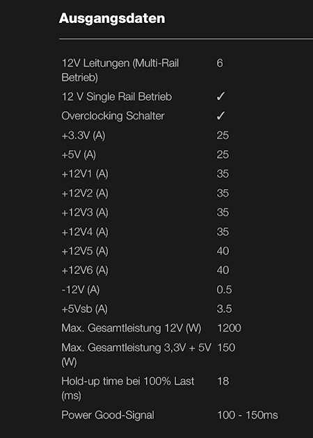

Festplatten brauchen nicht nur 12V sondern auch 5V.
Die Watt angaben von den meisten Netzteilen bezieht sich oft nur auf 12V nicht aber auf 5V + 3V

Die meisten Platten brauchen ca 0,5-1A auf 5v und ca 0,5-0,75A auf 12V
Reaktionen: Skysnake
Man kann grob googlen und findet bei WD oder Seagate Startup Current mit bis zu 1,7 bis 2 A. Macht 24 W oder bei 10 Platten 240 W, bei 20 Platten 480 W. Weiterhin können Netzteil kurze Lastspitzen, auch über ihre Nennlast hinaus, ganz normal leisten. Wenn du da ein 750 W BeQuiet hast, wird das laufen. Auch die CPU/GPU ziehen erst unter Last im Benchmarks entsprechend Leistung. Da sind die Festplatte schon längst an und im Idle mit 2 W oder ähnlich.

Netzteile liefern aber nicht beliebig viel Leistung auf jedem Strang/Rail. Du brauchst also 450W auf der Rail für die Laufwerke, das ist dein erstes Problem. Die meisten modernen Netzteile liefern ihren Großteil der Leistung für die GPUs.
Wenn du ein Single Rail Netzteil nehmen solltest können sich GPU und HDDs gegenseitig "stören", bei mehreren Rails ist klar verteilt wer wie viel bekommt. Der Rest ist ein bisschen Grundrechenarten anwenden. Maximalen Anlaufstrom pro HDD ermitteln und die HDDs entsprechend verteilt anschließen.

Ermittle den Verbrauch der einzelnen Komponenten unter Last, addiere die Werte (je Rail) auf, RAM, Mainboard, etc. nicht vergessen und dann packe noch etwas Puffer drauf oder runde auf und fertig.
Ansonsten bieten viele Netzteilhersteller auch entsprechende Kalkulatoren an wo du eingibst was du an Komponenten so haben willst und am Ende purzeln jeweilige Empfehlungen raus.
Hier sogar ein mehr oder weniger Herstellerunabhängiger Rechner: https://outervision.com/power-supply-calculator

Die Spitzenlast wird vom anlaufenden Motor auf 12 V erzeugt. 5V werden nur für die Datenverbindung genutzt und keine Lastspitze haben oder überhaupt nennenswert Strom ziehen. WD sagt da nun je nach Modell 1,85 A, gerundet 2 A, mal 12 V, mal Zahl deiner HDDs.
