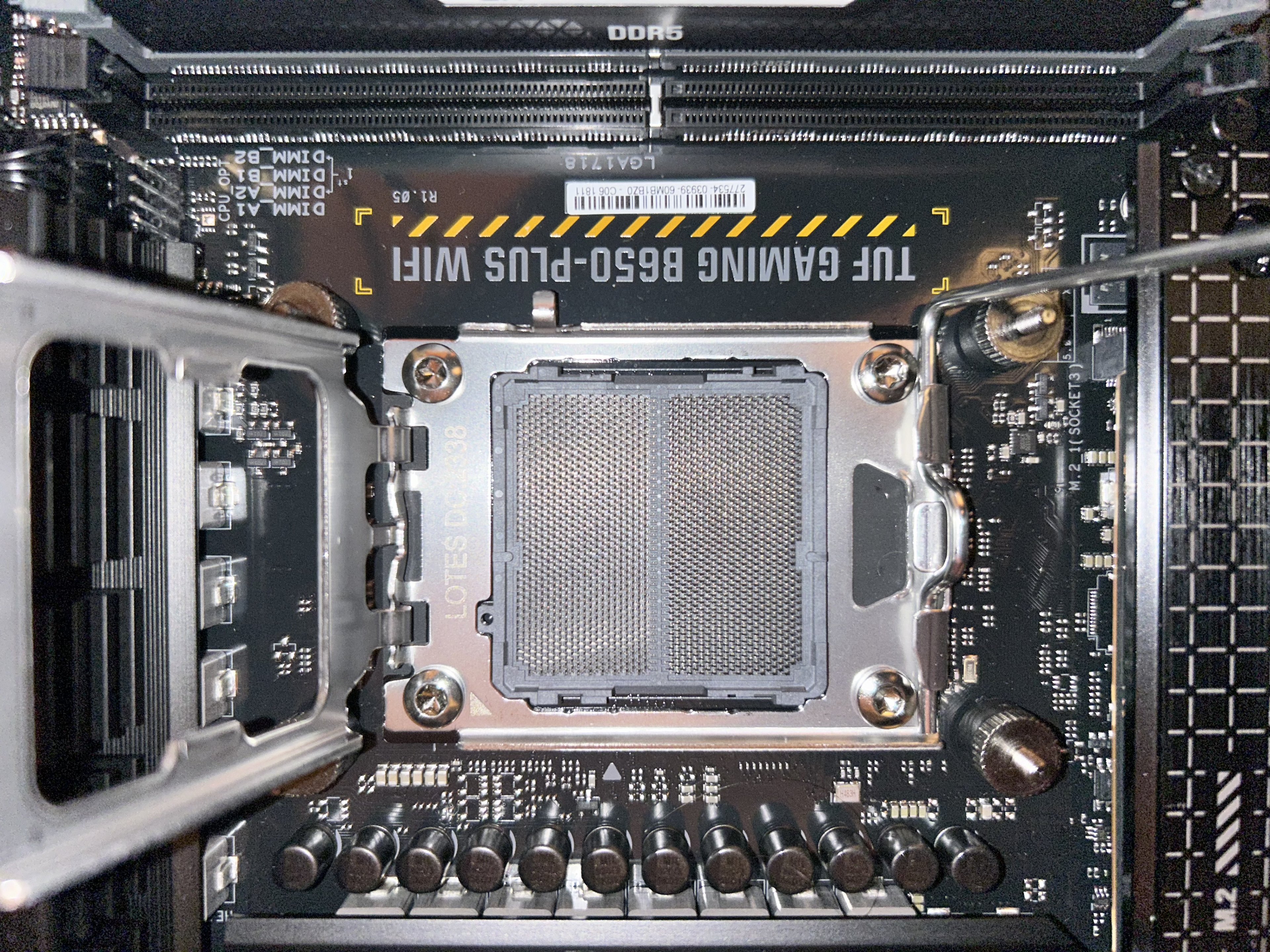

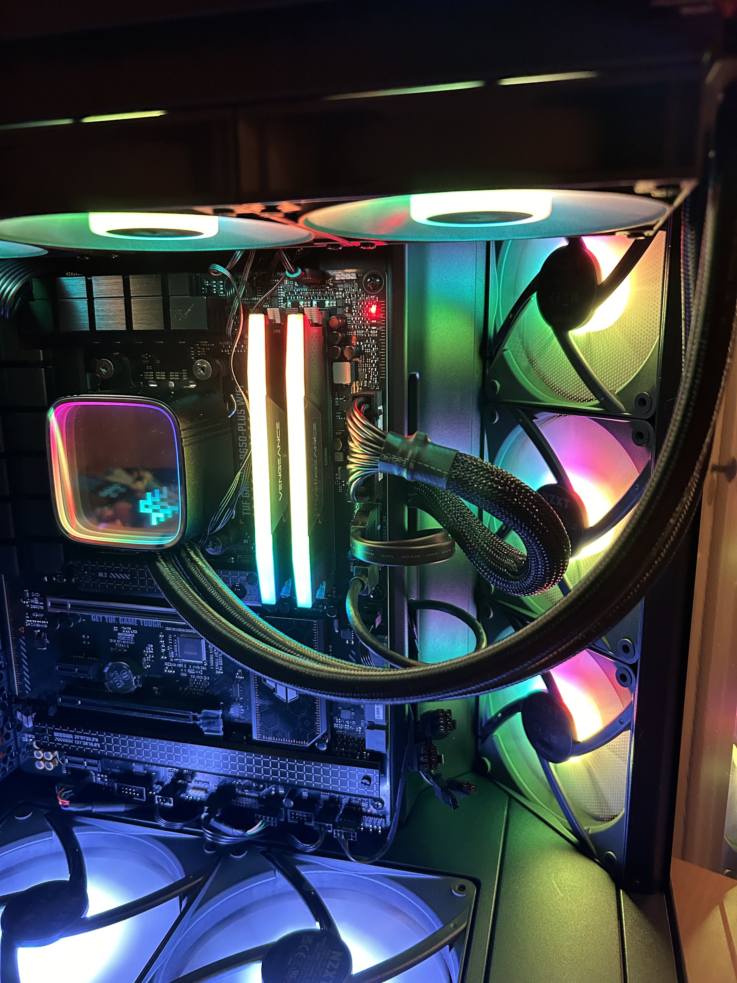

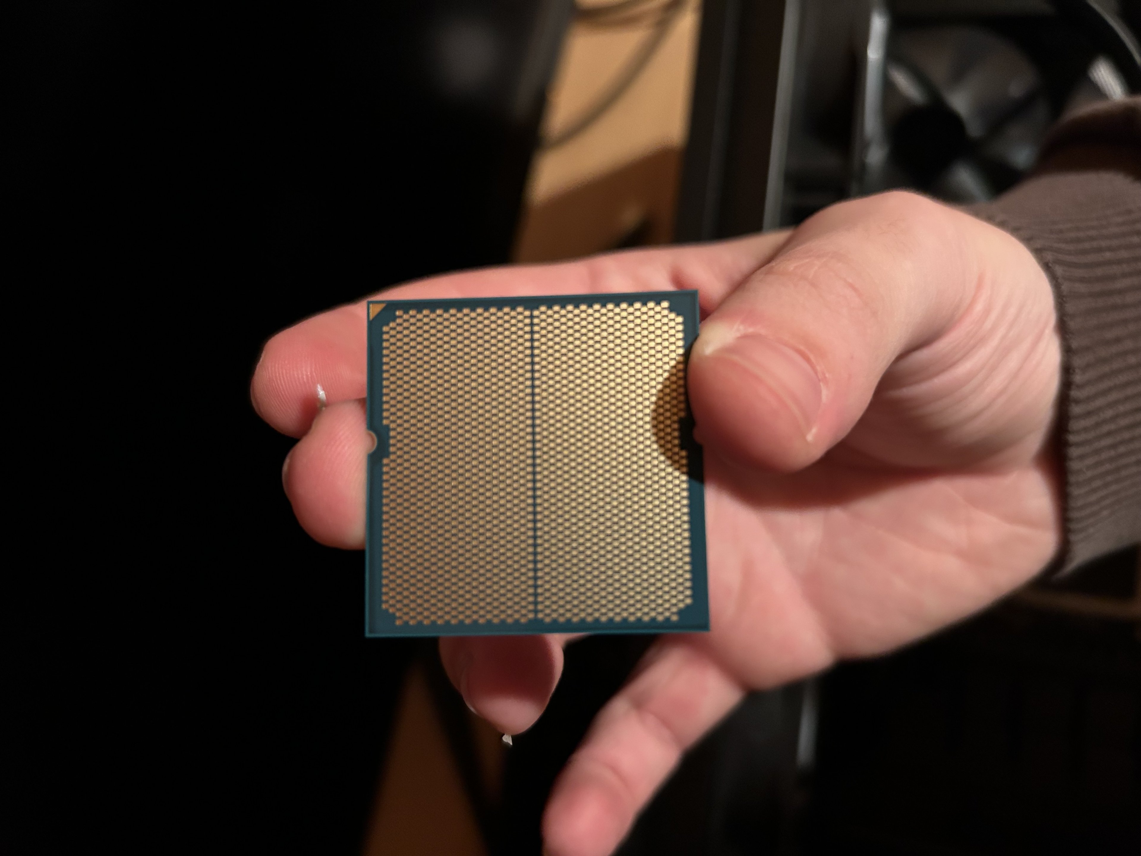

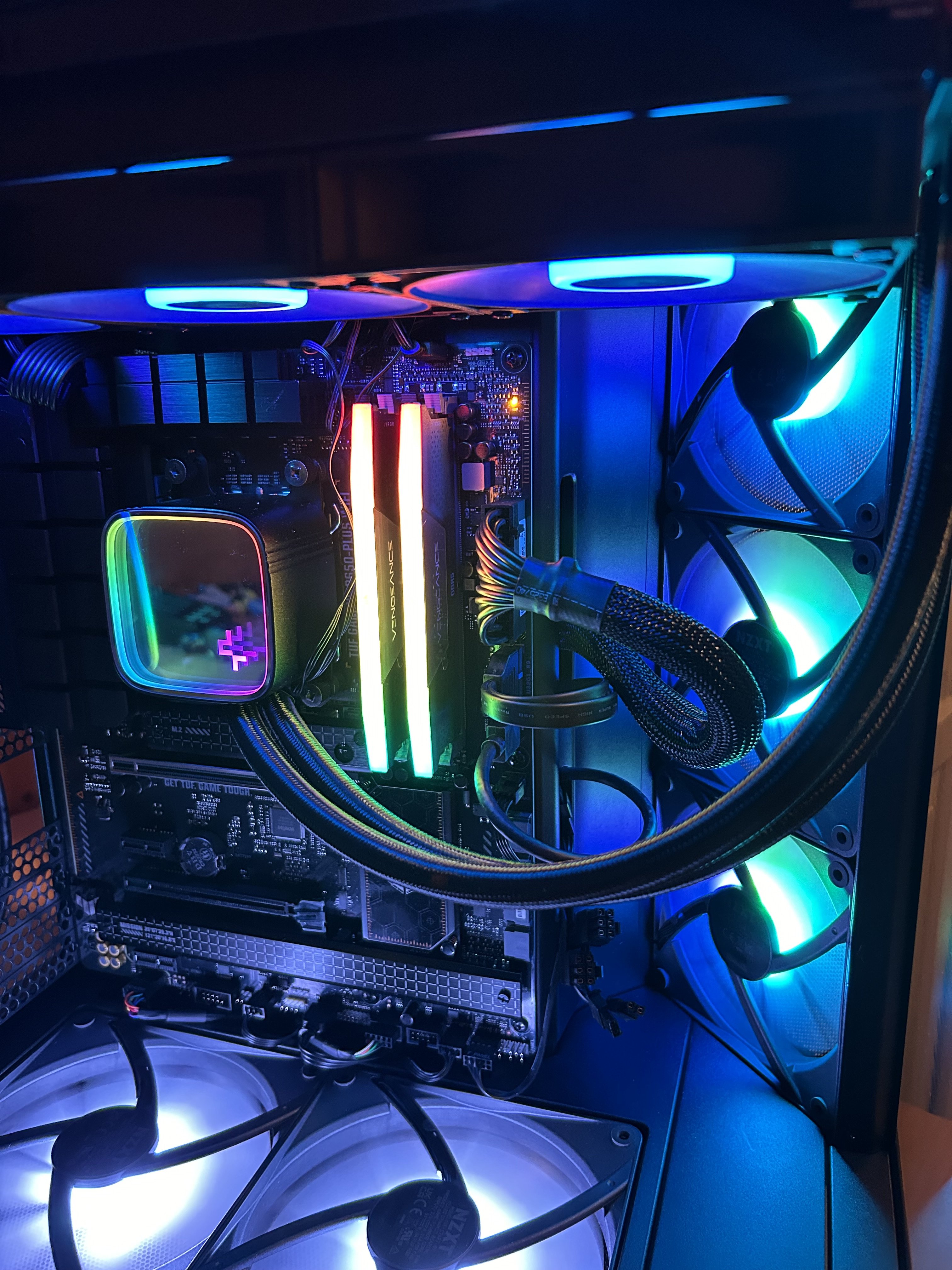

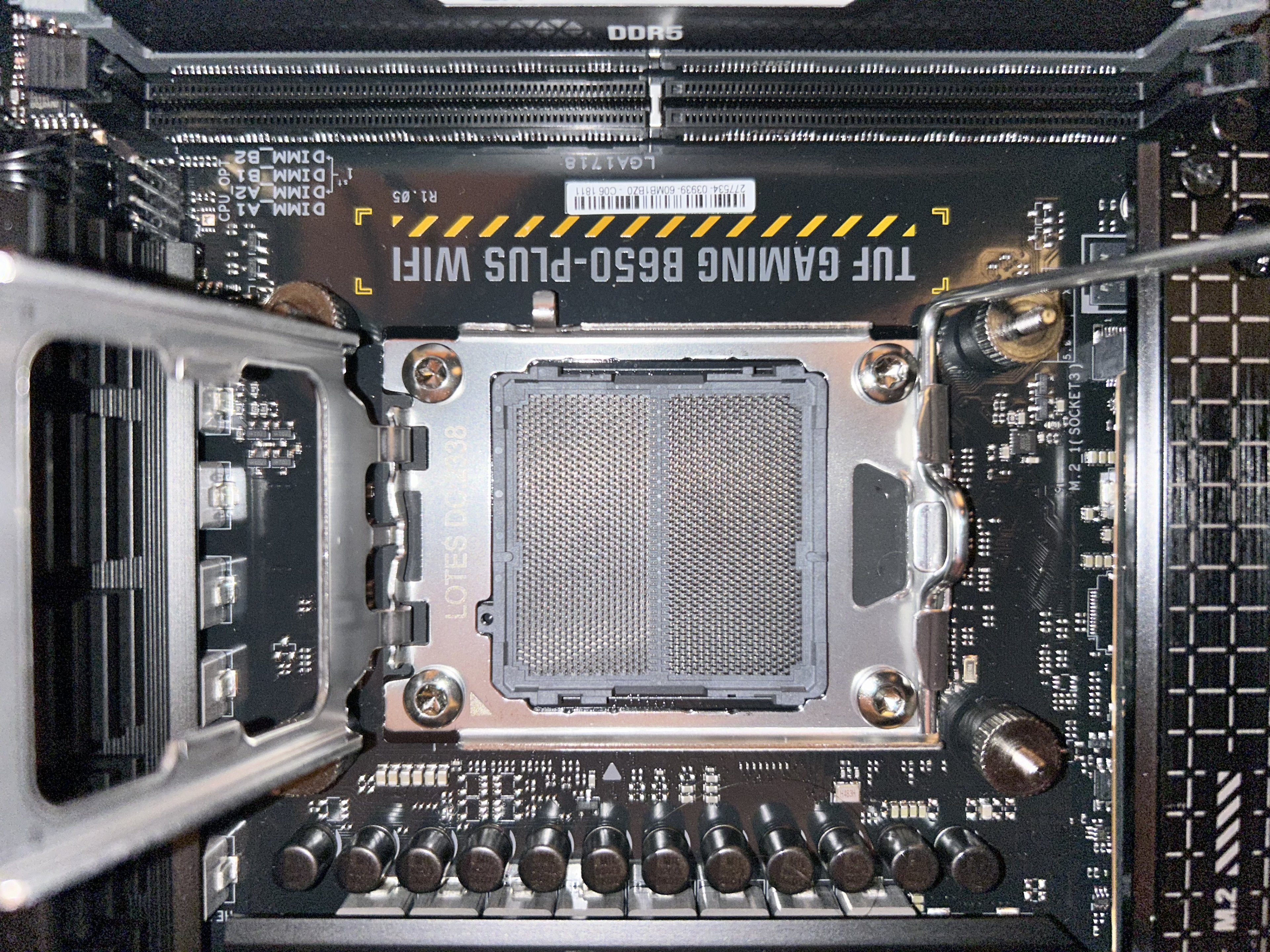

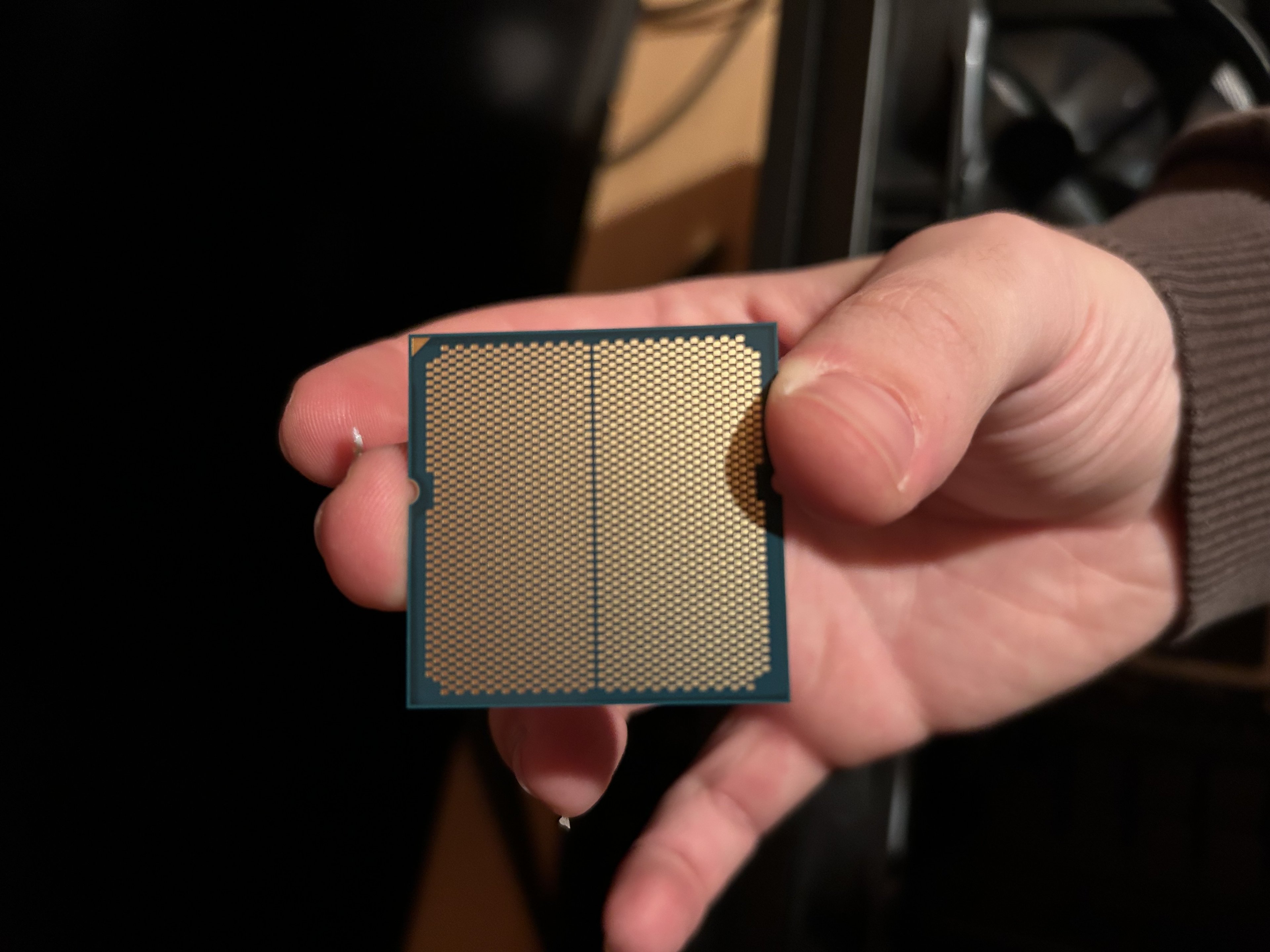

Servus Leute, hab mir einen neuen pc zusammengebaut der bis jetzt meine gpu hat und die integrierte Grafik geht trz leider nicht.
Habe bis jz bios über einen usb Anschluss geupdatet. Alle Kabel ab und wieder drangemacht. Aio und cpu erneut montiert, habs mit einem und 2 ram Riegel probiert und trz kriege ich kein Bild. Kann einer evtl. helfen?
Mainbord leuchtet zuerst orange am vram und danach kurz rot für die CPU.
die Error LED ist die bei RAM oder CPU ROT ? ich kann das schlecht erkennen, nen anderen speicher zum testen haste nicht da ? oder erstmal ne alte Grafikkarte rein....

LED ist beim ram kurz orange und daraufhin wird die cup kurz rot.

Hatte bei Asus brettern in letzter Zeit auch oft ähnliche Probleme. Was letztendlich immer geholfen hat war die cpu nochmal zu demontieren.

Die DRAM LED sollte ne ganze Zeit lang orange bleiben, weil da das RAM Training abläuft. Kann so 5 bis 10 Minuten dauern. Wenn es direkt auf CPU rot springt, dann passt irgendwas nicht...

gelb(ram) kann ein weilchen dauern. sollte für komplett standard settings nach bios update und cmos clear aber auch nicht ewig dauern.
"cpu kurz rot" - und danach?
nach rot (cpu) sollte weiß (vga) kommen.
hatte mit asus x670e-f bisher noch keine probleme wenn ich keinen cmos clr gemacht hab...aber settings werden eh zurückgesetzt, ist also kein verlust.
piepser für piepcodes vorhanden?
Nach der roten CPU Leuchte kommt gar nichts mehr. Kein Signal auf dem Mobo und auch kein Bild.
