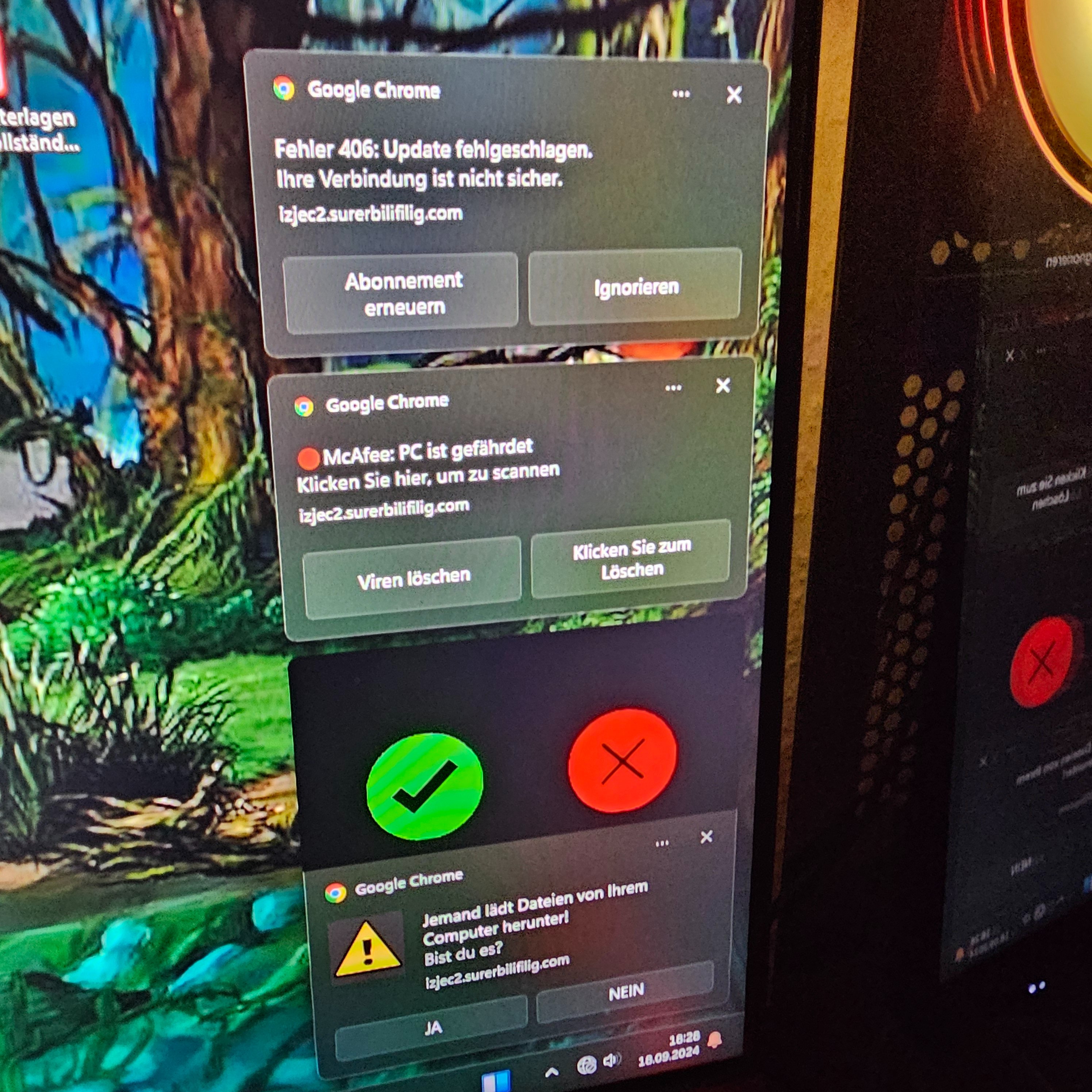

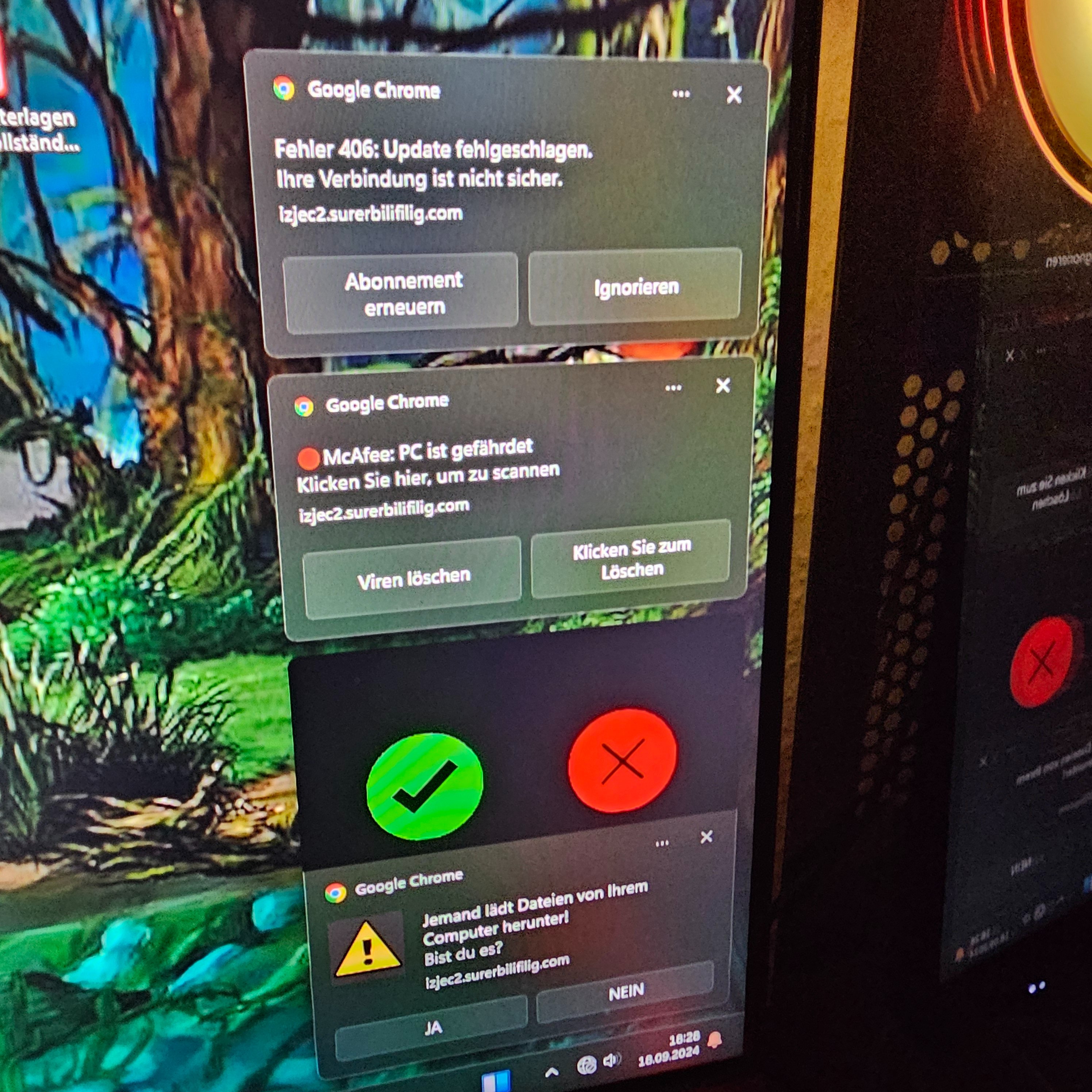

Ich habe im Netz nach Hintergrundbildern für meinen PC gesucht, dabei habe ich auf einer Webseite ein Bild heruntergeladen ohne Hintergedanken, danach habe ich bei mir in der Benachrichtigungsleiste rechts "ich nenne es mal Spam erhalten" 1. Bild im Anhang dabei habe ich sofort einen Schock bekommen und das Netzkabel entfernt zur Sicherheit vor Viren. Ich habe den Schnellüberprüfungscheck laufen lassen, kein Virus, den Vollständigen Check, dabei hat er einen gefunden, den ich entfernen ließ, danach habe ich zur Sicherheit die MS Defender Offlineüberprüfung laufen lassen.

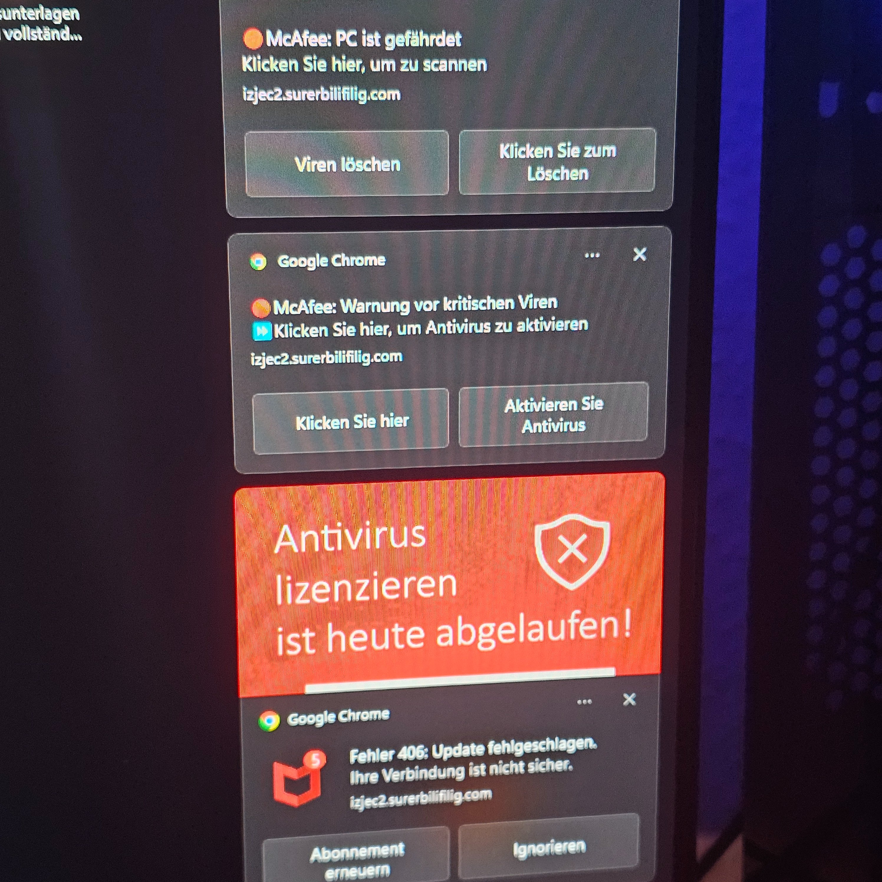

Nachdem er den PC Neugestartet hat, Sah dann alles gut aus, jedoch nachdem ich das Netzkabel wieder angeschlossen habe und Chrom gestartet habe kamen die Benachrichtigungen aus dem 2. Bild. Da unten die gleiche Webseite steht denke ich, das es nicht Vollständigkeit entfernt wurde. Kann jemand helfen?

(Habe übrigens kein Mcafee auf dem PC Dementsprechend können es keine echten Nachrichten sein)

PC295 schrieb:
Du hast auf einer unseriösen Webseite "Benachrichtigungen zulassen" aktiviert.
Nun bekommst du solche Benachrichtigungen über Chrome.
Entferne die Webseitenbenachrichtigungen wieder

tollertyp schrieb:
tollertyp schrieb:
@Drewkev: Die sind nur nervend und nicht gefährlich, aber auch nicht normal.
Super, danke. Habe die bei Chrome Vollständig Blockiert, dachte schon mit der Berechtigung die ich erteilt habe, habe ich etwas installiert. Wenn das nur Benachrichtigungen waren bin ich erleichtert. Danke für die schnellen Antworten an alle.
