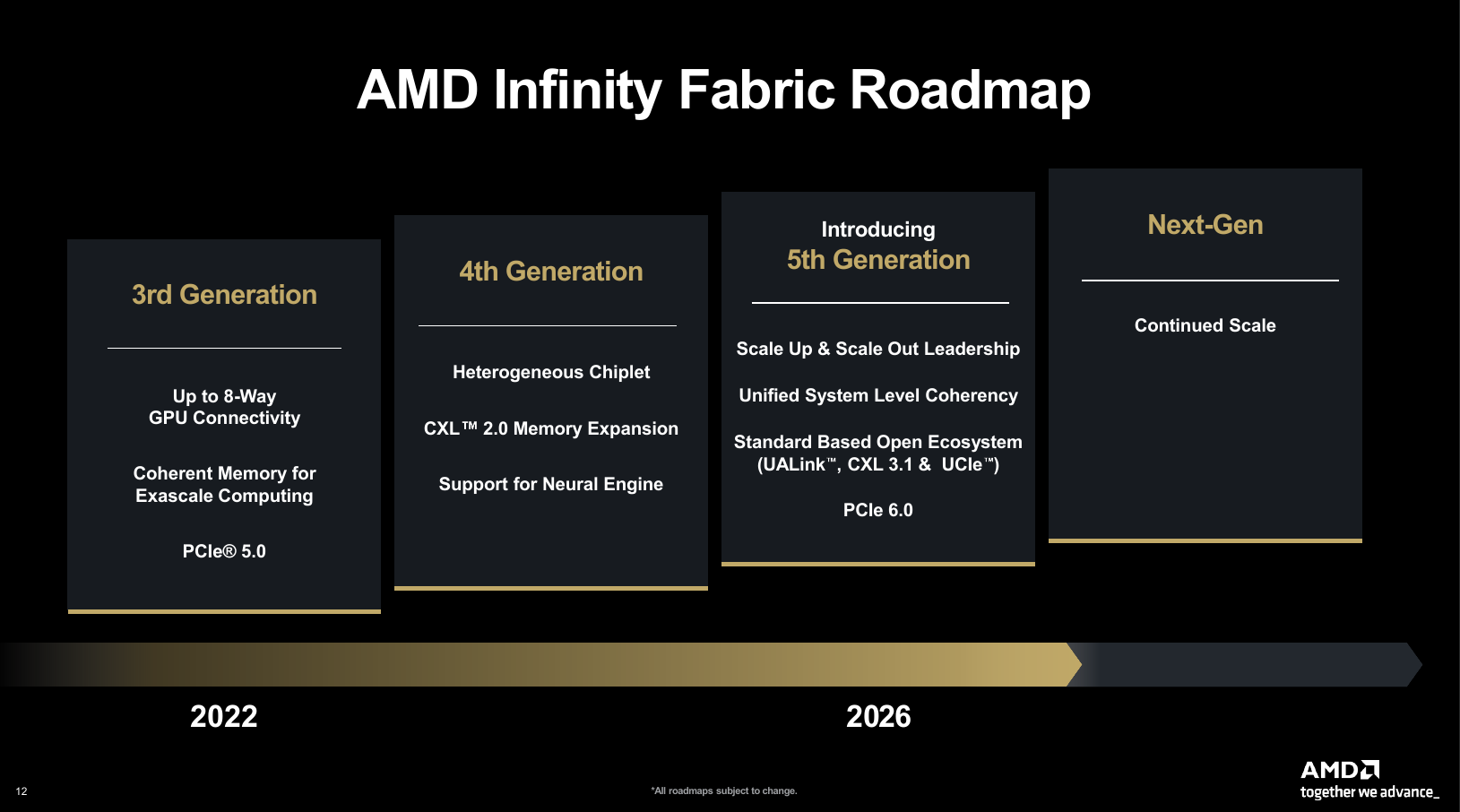

Für 2026 hat AMD die 5. Generation angekündigt.
Es ist nicht gesagt dass das Infinity Fabric rückwärtskompatibel ist.

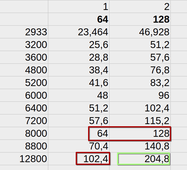

Rot Datenrate in GB/s die theoretisch je classic CCD kommen können (Server: 8 Dies/ 8 Channel; Desktop: 2/2 und 1/2)
Grün Datenrate in GB/s die theoretisch je Dense CCD kommen können (8 Dies / 16 Channels)
Mit einem 32 Byte Bus und 2 GHz kommen 64 GB/s raus
Im SP8 reicht eine Verdoppelung nicht.
