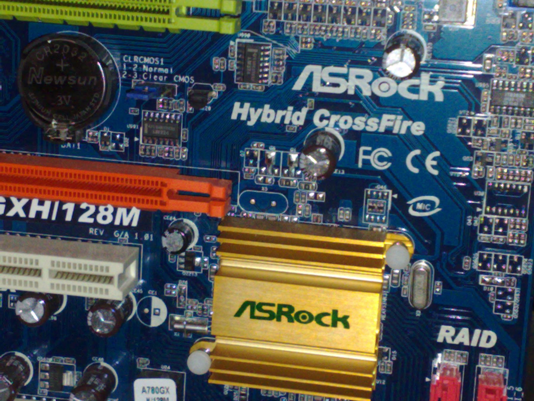

Ich habe auf meinem Mainboard etwas komisches entdeckt.
Über dem Southbridge Kühler fehlt bei mir so ein "Viereck mit abgerundeten Ecken". Ich weiß nicht wie das heißt, auf dem Bild ist es rot eingekreist. Das rechte ist von meinem Board, das linke von ASRock selbst. (Ich hab es selbst vergrößert, hier ist das Original. Kann jemand sagen, was das für ein Ding ist? Und ob es wichtig ist?
unbenannt-png.156367
Mein Board funktioniert aber, ich hab nichts merkwürdiges feststellen können, außer dass das Board nach jeder Nacht nicht beim ersten Mal gestartet ist, ich musste immer 5 bis 6 Mal neustarten. Ich hab Heute Windows neu installiert, ich guck mal morgen, ob es immer noch so ist. (Vielleicht liegt es ja auch am Netzteil, ein neues ist schon auf dem Weg zu mir :p)
PS: Ich hab grad noch ein Bild von dem ASRock A785 GX/H gefunden, da ist "Es" auch nicht da:
Ich würde mich über hilfreiche antworten freuen,

Nee, sollte daran nicht liegen - aber erneuere mal die Batterie - bzw. schalte nach dem Runterfahren / Ausschalten des PCs NICHT das NT ab - weder über Stromleiste noch am NT selbst - und starte den PC nach ca. 10 Min. - was passiert ?
Das MB ist eine neuere / andere Revision
Das kann an der Batterie liegen - und / oder an der RAM-Einstellung - die RAMs nach Herstellerangaben im BIOS direkt einstellen - Spannung und Timing ( Commandrate - 1T/2T Timing - MA Timing )
