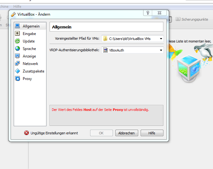

Nach Installation möchte ich die Standardpfade ändern und bekomme folgende Fehlermeldung, siehe Bild.
Jemand eine Idee?

Was hast du denn im Feld "Host" bei Proxy stehen?
Ich hatte nichts verändert, da steht nichts drin!
Ich nutze VB schon seit Jahren und hatte nie Probleme einfach die Pfade zu ändern, erst ab Version 4.2.x gehts nicht mehr.
Ich hatte 4.2 oben und keine Probleme damit, ich hab aber auch ein Upgrade durchgeführt.
Sofern der Proxy aus ist sollte es auch egal sein was in dem Feld steht.
Wenn nichts hilft, alte Version laden und mit der probieren.
Ne, ich hatte noch nie etwas beim Proxy eintragen müssen, jetzt ja!
Hatte einfach Loopback und Port 80 eingetragen und siehe da, es lassen sich die Pfade wie gewohnt verändern!
