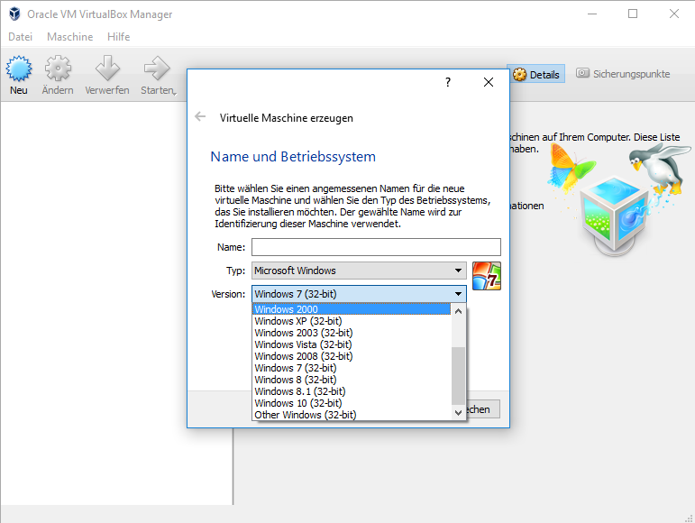

ich habe seit neustem das Problem, das ich keine 64-bit VMs mehr bei der Erstellung einer neuen VM habe. Ich habe im Bios bereits die Intel Virtualisierung aktiviert und konnte seit meiner gestrigen Win 10 (Pro 64-bit) auch eine 64-bit Version, nach zig versuchen (Öffnen und schließen des Fensters bis meine Iso als 64-bit erkannt wurde) auch eine 64-bit VM erstellen. VMWare macht dabei keine Probleme.

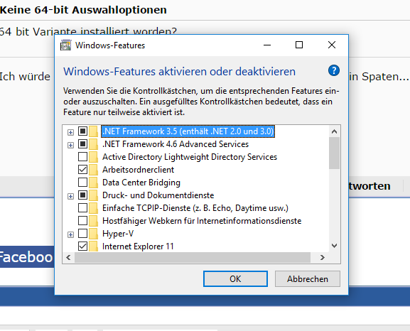

Die Checkbox im vorletzten Eintrag muss leer sein.

Hatte ich auch vorhin via google rausgefunden."Leider" ist meinem Fall Hyper-V bereits deaktiviert. Daran kann es also auch nicht liegen.

Ich habe die Fehlerursache gefunden: Ich habe zwar im Bios die Virtualisierung aktiviert gehabt, allerdings im Zuge meiner Windows 10 Neuinstallation das BIOS aktualisiert.
Jetzt, beim nochmaligen überprüfen der BIOS-Settings, war die Virtualisierung wieder deaktiviert. Nach der Aktivierung, wird nun wieder alles korrekt angezeigt.
Entschuldigt die verschwendete Zeit > Wusste nicht, das beim Bios Update diese Option deaktiviert wird.
