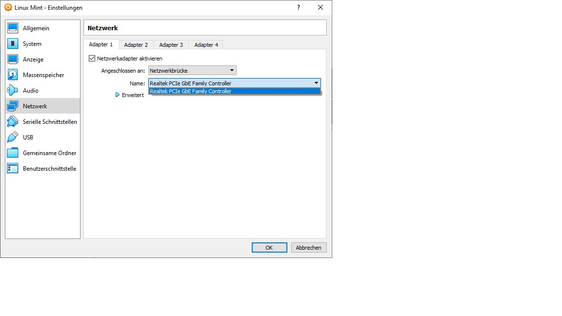

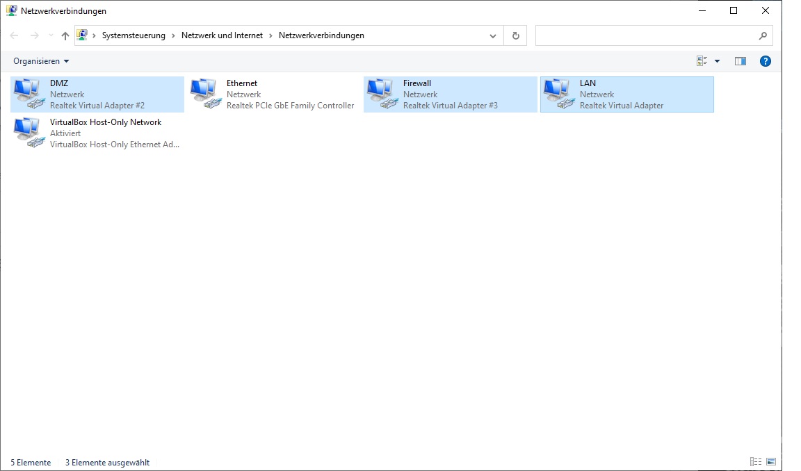

auf meinem Windows 10 Host habe ich 3 VLANs, die als virtuelle Adapter angelegt sind.
Im Windows funktionieren die virtuellen Adapter einwandfrei, aber wenn ich eins der Adapter in VirtualBox auswählen will, steht nur das physikalische Interface zur Auswahl.
VmWare Player erkennt die virtuellen Adapter. SO denke ich, dass das Problem im Zusammenspiel zwischen Windows 10 Host und VirtualBox liegt.
Hat jemand eine Idee, wie man das lösen kann?

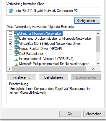

Hab eben mal bei mir verglichen:
Damit der Adapter in VBox angezeigt/verwendet werden kann benötigt er unter Eigenschaften den Eintrag "VirtualBox NDIS6 Bridged Networking Driver". Alle Adapter die das haben können unter gewissen Umständen bei mir genutzt werden, alle anderen nicht.
Ob man das nachrüsten kann oder nicht kann ich dir aber nicht sagen. Möglich, dass VmWare hier spezielle Treiber nachinstalliert/beinhaltet, die das kompatibel machen. Vlt ist es ja ein Ansatz für eine Recherche :)

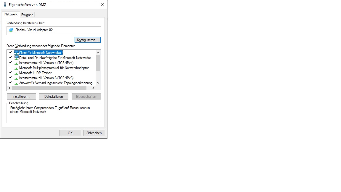

Vielen Dank für den Tipp. Da ist die Ursache schonmal klar.
Beim physikalischen INT ist die Option da.
Bei den virtuellen Adaptern steht das nicht zur Auswahl.
Hat jemand eine Idee, wie ich das nachinstallieren kann?

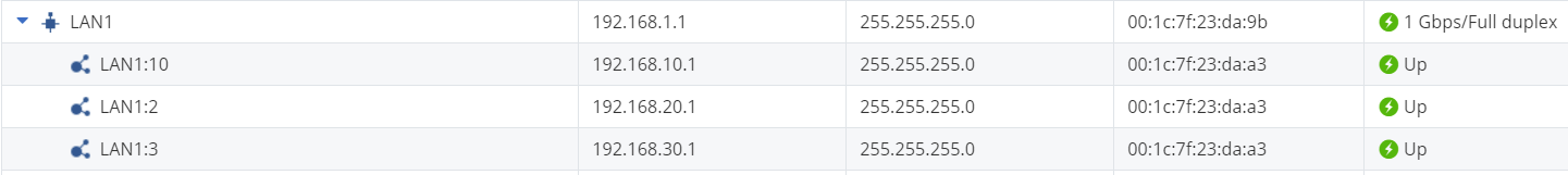

Das erlaubt mir, getrennte VLANs zu erstellen.
Auf meiner Hardware Firewall rolle ich ein VLAN aus und erstelle in Windows dazu einen virtuellen Adapter.
Wenn ich dann eine VM erstelle, kommt sie in ein eigenes VLAN und ist so von allen anderen Geräten im Haus getrennt.

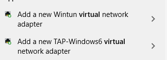

Ich hab grad mal durch Zufall etwas gespielt. Folgendes könnt ich dir mal als Versuch vorschlagen.
  1. Installiere dir OpenVPN.
  2. Gib im Windows Startmenü "Virtual" ein und du solltest sowas hier vorgeschlagen bekommen
    Alternativ liegen die Verknüpfungen dafür bei mir unter: C:\ProgramData\Microsoft\Windows\Start Menu\Programs\OpenVPN\Utilities
  3. Die erstellten Netzwerkadapter (VBox kann mit TAP umgehen) haben bei mir direkt den VBox Treiber ausgewählt und sind ansprechbar. Den könntest du dann ggf. in der Systemsteuerung noch so konfigurieren wie du willst.
Willst du sie loswerden gibts unter C:\Program Files\OpenVPN\bin eine Datei namens tapctl.exe, die du mit ner CMD im Adminmodus verwenden kannst. tapctl.exe list listet dir alle Adapter auf (help -> Hilfe), mit tapctl.exe delete "{GUID}" kannst du den Adapter wieder entfernen wenn du ihn nicht mehr brauchst oder es nicht geht.
Ob das jetzt genau dein Problem abdeckt weiß ich nicht, aber ggf. ist das einen Versuch wert, um dein reines Ansprechen in der VM per NW-Brücke anzugehen.

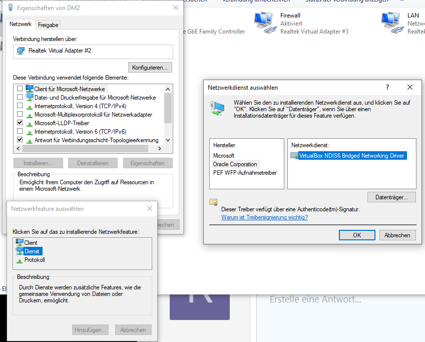

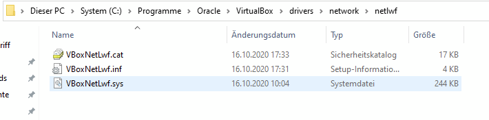

Ich bin jetzt ein Stück weiter.
Hier kann man den Dienst nachinstallieren
Leider erscheint der Dienst aber trotzdem nicht. Keine Fehlermeldung, oder sonst was.
