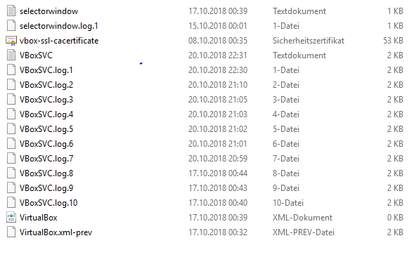

@Andy: Der Inhalt der Datei schaut folgendermaßen aus:
Das ist der Inhalt des Ordners "C:\Users\Snowboarder\.VirtualBox\". Du wurdest nach dem Inhalt der Datei "VirtualBox.xml" gefragt. Die sieht, laut deinem Screen vom Ordner, mit 0KB ziemlich leer aus.
Benenne einmal die "VirtualBox.xml-prev" in "VirtualBox.xml". Backup nicht vergessen! Das ist die vorherige Version der Datei. Wenn die auch gelöscht wird, ohne Backup, hast du gar nix mehr.

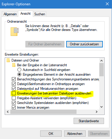

Es könnte sein, dass du dafür die Dateiendungen einblenden und/oder die 0KB VirtualBox.xml löschen musst.
