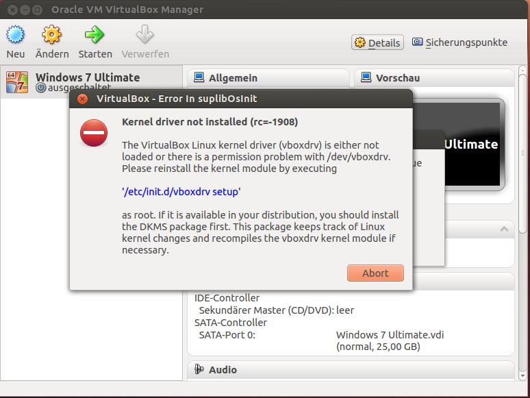

Liebe Gemeinde,
ich habe zur Zeit ein Problem mit Virtualbox. Immer wenn ich nach dem Erzeugen einer neuen Bootfestplatte eine neue virtuelle Maschine erstellen möchte, kommt dieser blöde Fehler (siehe Anhang).
Ich habe bereits verschiedene Varianten probiert wie z. B. das aktuelle Debian-Paket virtualbox-4.2.6 gezogen & installiert oder die Open Source Edition installiert.
Einmal habe ich sogar den Besitzer einiger zu Virtualbox gehörender Dateien von root auf mich gesetzt. Auch so etwas bringt keine Abhilfe.
Alle drei Varianten kommen zum selben Ergebnis. Es ist also egal welche Version bzw. OSE oder nicht OSE, der Fehler kommt so oder so. Liegt also am System (Ubuntu 12.10).
Weiß jemand, ob dieser Fehler schon bei älteren Versionen von Ubuntu/Debian vorkommt?
Hatte jemand schon einmal dieses Problem und konnte es erfolgreich beheben?
Würdet ihr mir generell von Virtualbox abraten wenn der Fehler nicht gelöst werden kann (ist nicht das erste Mal, dass ich Ärger mit Virtualbox habe)?

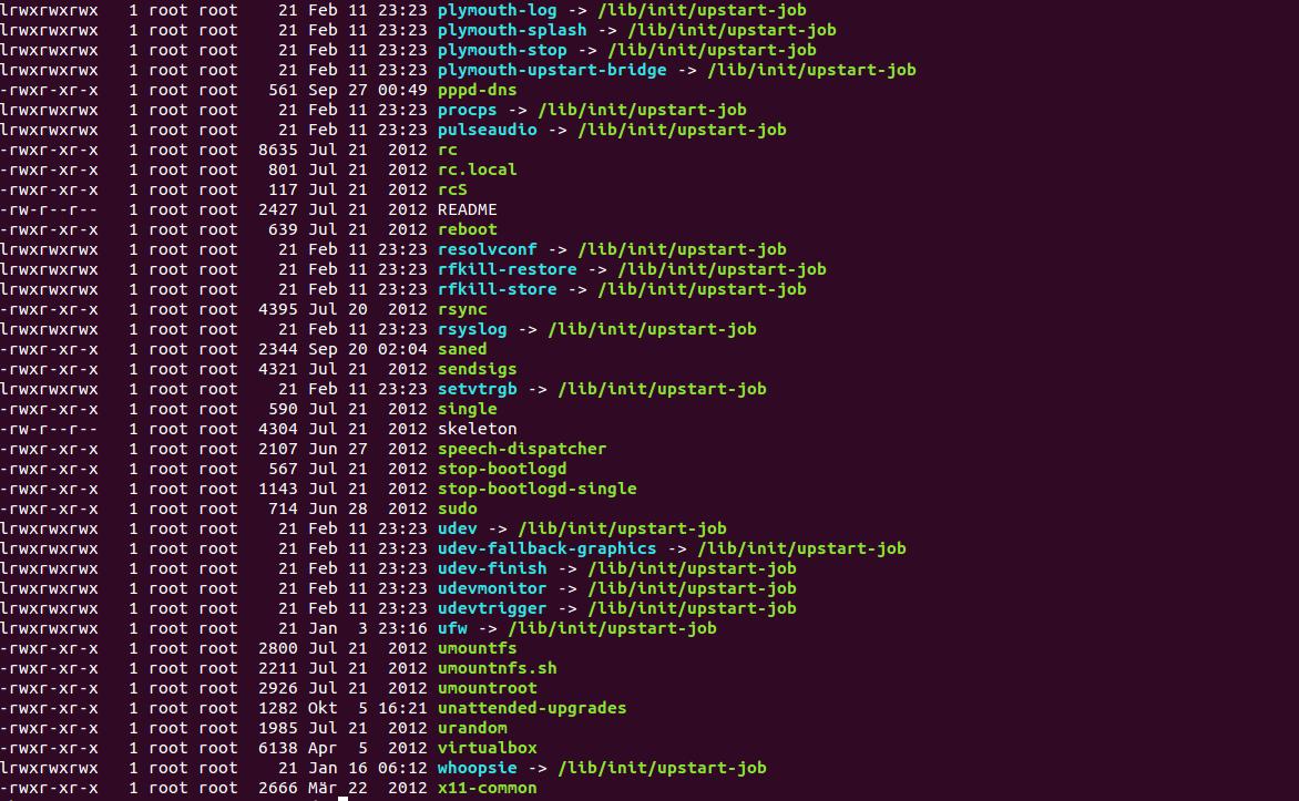

Das kuriose ist, dass diese angegebene Datei "vboxdrv setup" gar nicht existiert. Und selbst wenn man es ins Terminal so eingibt erscheint "Befehl nicht gefunden". terminal.jpg

Dein Screenshort da sieht nach /etc aus, die Fehlermeldung sagt aber /etc/init.d 2 verschiedene Verzeichnisse. Dann: hast du die Virtualbox Version aus deinem Ubuntu oder was auch immer Repo geholt oder direkt von Oracle?
Falscher Verdacht. Ich habe schon das richtige Verzeichnis ausgegeben. So hab ich es gemacht: cd /etc/init.d/ ; ls -la

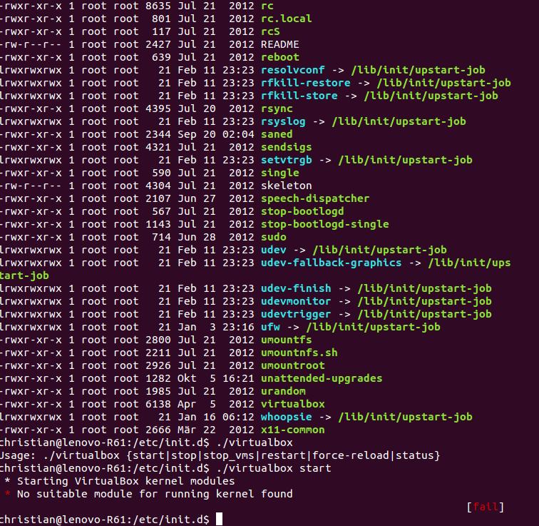

Aber ich habe mal aus Neugier dieses Skript gestartet. Die Ausgabe habe ich in einem Screenshot hochgeladen. Die gleiche Ausgabe kommt, wenn ich es mit Root-Rechten starte.

Installiere mal nochmal virtualbox drüber, dann sollte auch in init.d das skript vboxdrv sein. Das installiert dann die Module in den Kernel, wenn du es mit setup aufrufst.
Habs jetzt zweimal via sudo apt-get --assume-yes --reinstall install virtualbox-ose drüberinstalliert und es ist nach wie vor so, dass dieses Skript nicht auffindbar ist. Erwartungsgemäß sollte es noch vor dem Skript virtualbox zu finden sein (wegen ABC-Reihenfolge), aber dem ist nicht so.
Ich habe das Problem gelöst. Die Sache war folgende: Habe vergessen das Metapaket linux-headers-generic zu installieren. Folglich konnten auch nicht die Module in den Kernel installiert werden.

EDIT: Vllt nützliche Info, ich habe VirtualBox aus dem Softwarecenter installiert. Bei mir gibt es das vboxdrv sktipt auch nicht. Aber über das VirtutalBox Script kann man checken ob die Module wirklich laufen.
Code:
benutzer@ubuntu:/etc/init.d$ ./virtualbox status
VirtualBox kernel modules are loaded.
Mittlerweile gibt es das bei mir. Nachdem ich mit sudo apt-get --assume-yes install linux-headers-generic die Kernel-Headers eingespielt habe, war automatisch das vboxdrv Skript im Ordner /etc/init.d.
Allerdings nutze ich die Virtualbox 4.2.6 von der Oracle Webseite.
Habe ich jetzt auch ausprobiert. Allerdings frage ich mich, ob es normal ist wenn keine Ausgabe kommt.
