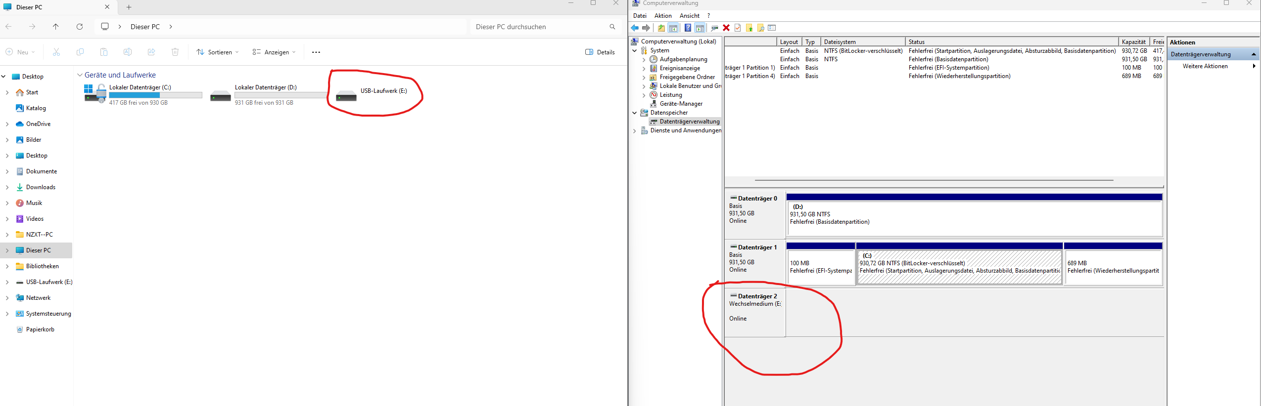

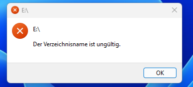

3. M2 ausgebaut und via Adapter an meinem Laptop angeschlossen, Fenster mit E/ Der Verzeichnisname ist ungültig. (siehe Foto)
ich kann in der Datenverwaltung auch nur den Pfad ändern! Kein Formatieren oder ähnliches möglich (Weil es ja C ist denke ich das sie vielleicht auch schreibgeschützt ist?

Wenn ich deine Screenshots richtig deute, ist die SSD über USB und einem Gehäuse angeschlossen.
Da würde ich als erstes die Fehlerquelle suchen.

Die Datenträgerverwaltung als Admin geöffnet?
Via rechter Maustaste nicht möglich gibt es da einen trick? unter windows 11
Strg + Umschalt-Taste (Shift) gedrückt halten und dann mittels linker Maustaste drauf klicken. So ist es zumindest unter Windows 10.

mapstar117 schrieb:
Ist leider nicht möglich da die SSD nicht angezeigt wird kann wie beschrieben nur den pfad ändern aber nichts anderes.
Geräte-Manager reinschauen ob überhaupt erkannt wird. Für CrystalDiskInfo muss die SSD über keinen Pfad/Dateiverzeichnis verfügen.
Allerdings auch möglich, dass über deinen Adapter keine Smart-Werte ausgelesen werden können.

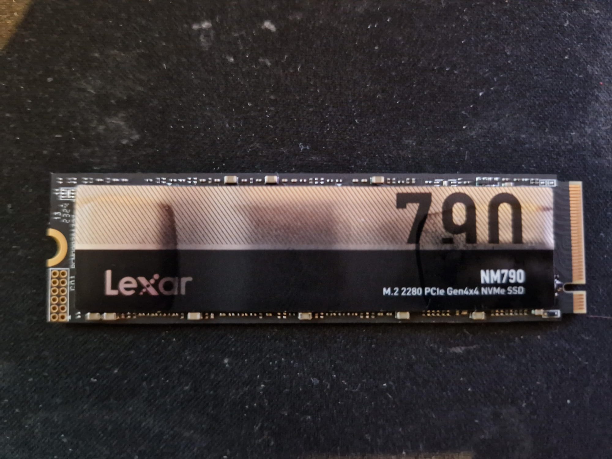

Man sieht doch auf dem Foto das es ein Hitzeschaden ist. Manchmal sind die Kühlkörper kontraproduktiv, da die NAND-Chips und der Kontroller eine unterschiedliche Höhe haben.
wo denn? welche seite?
