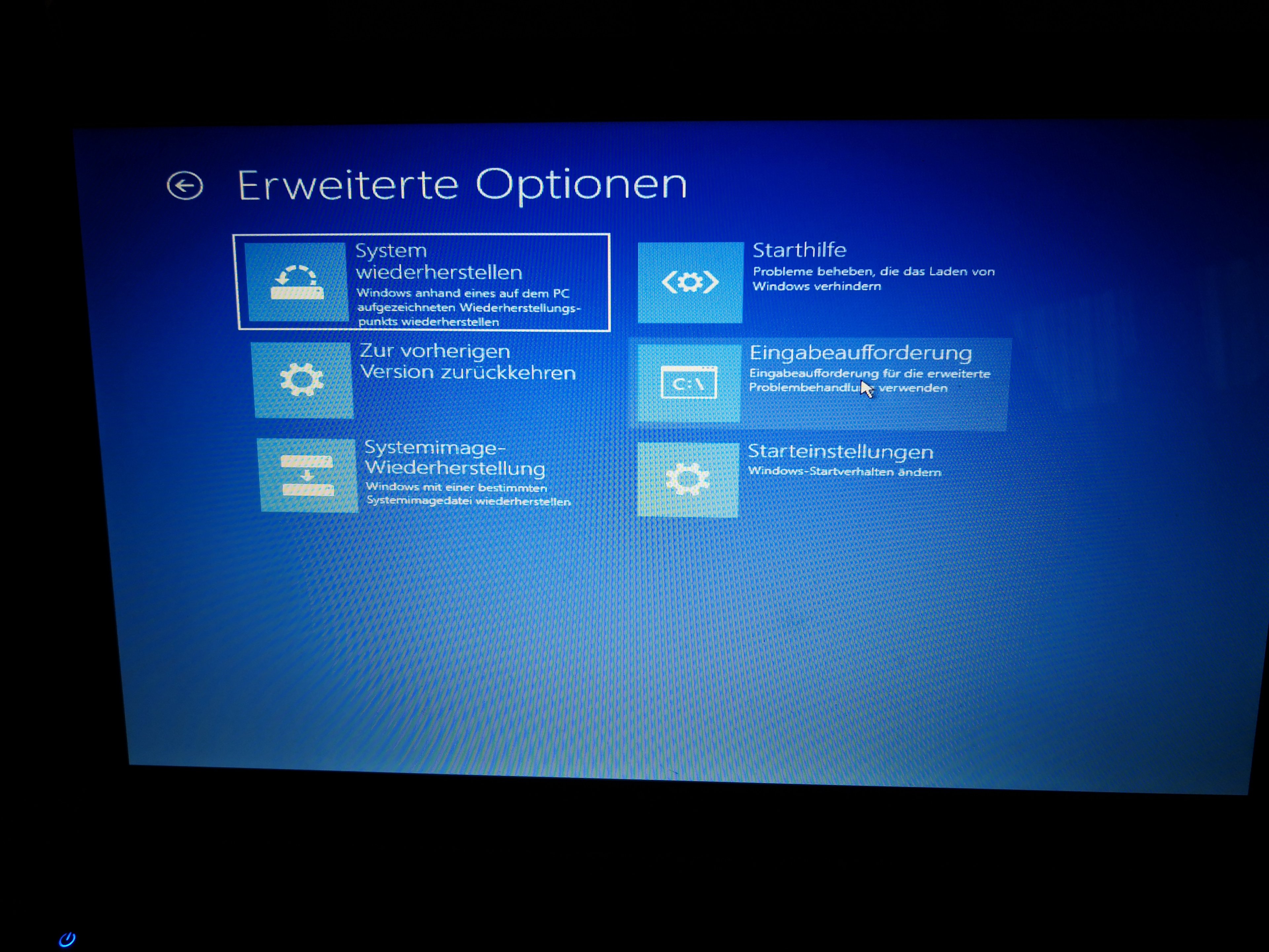

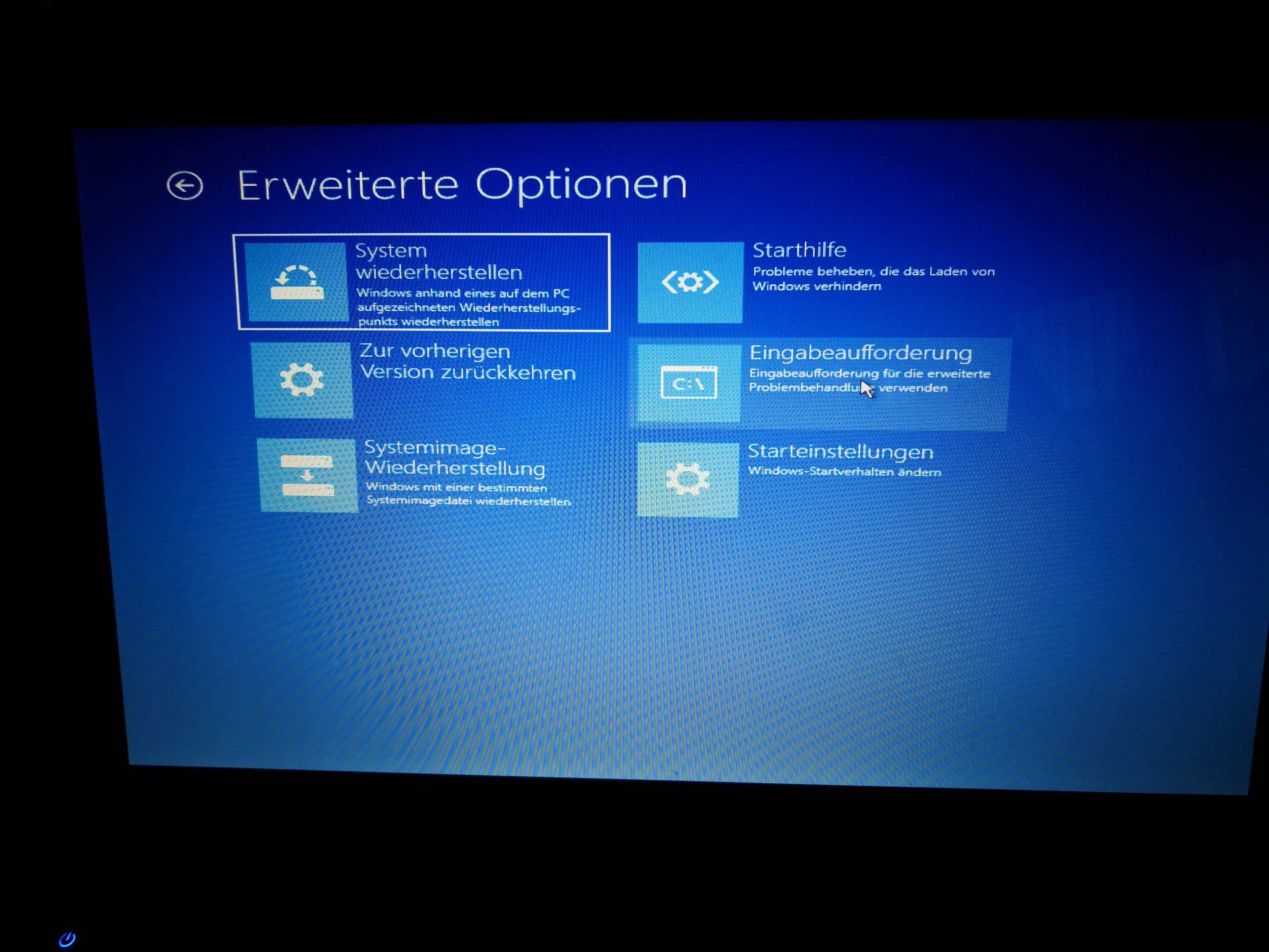

Habe bereits nach einigen Anleitungen versucht, über die Starthilfe Windows zu starten, ohne Erfolg. Auch im abgesicherten Modus bootet er nicht und es kommt die selbe Meldung. Über den Boot Manager, der die HDD erkennt/anzeigt, direkt zu booten endet mit dem selben Ergebnis. Bin jetzt mit dem Latein am Ende und will das einfach zum Laufen kriegen, ohne dass die ganzen Daten jetzt futsch sind.

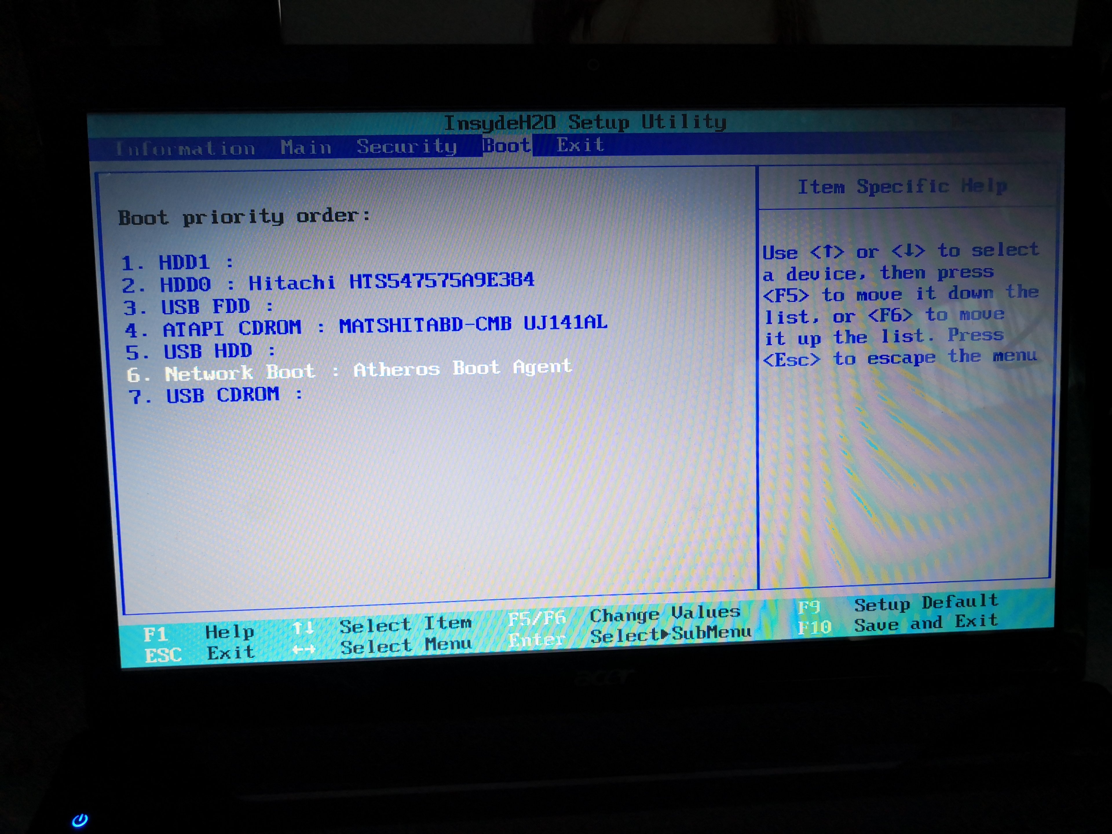

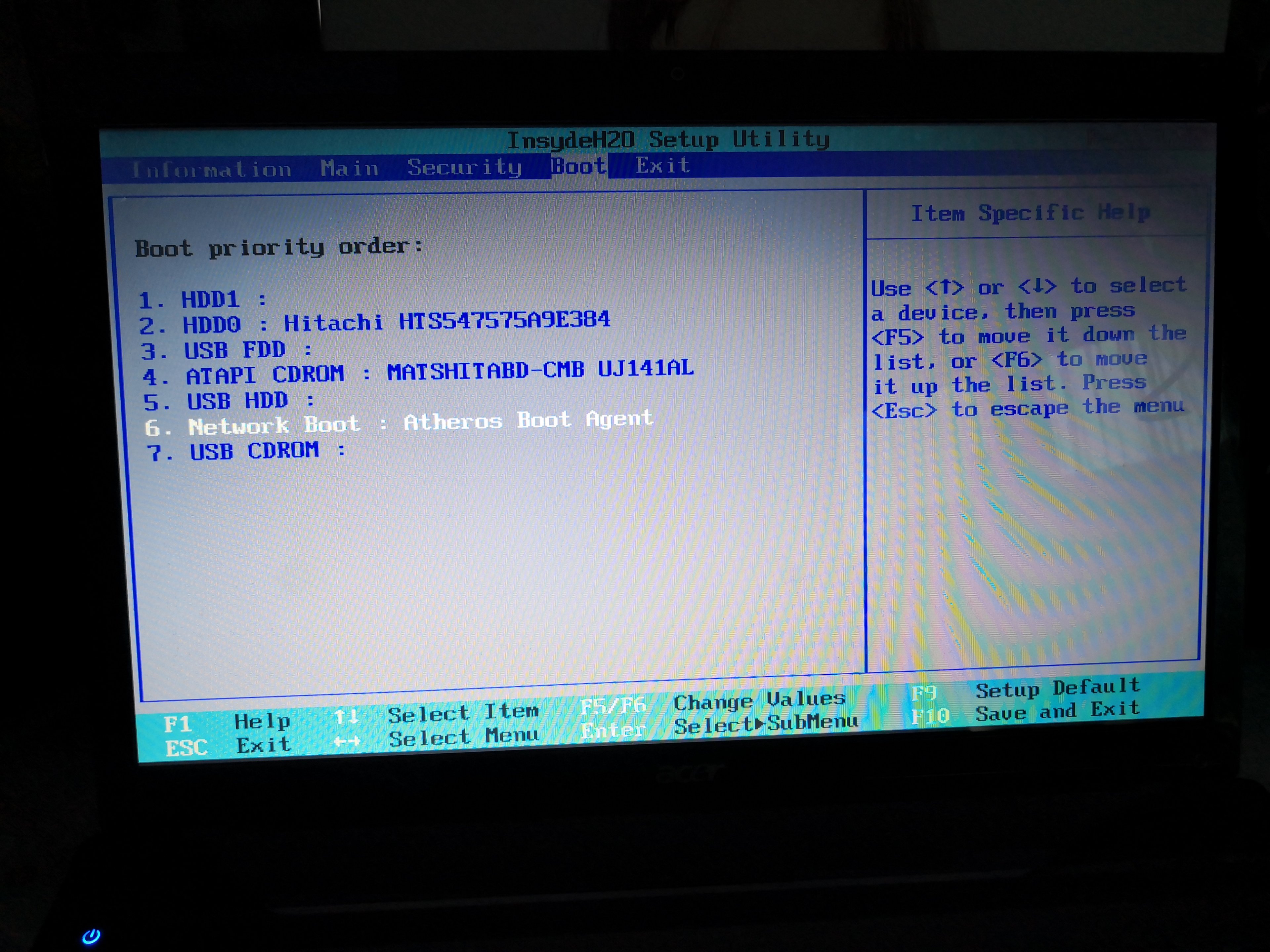

In der BIOS Boot Priorität ist die Festplatte mit HDD0 gelistet. Habe auch die BIOS Einstellung auf default zurückgesetzt.

Du kannst in der Reparaturumgebung mal gucken, ob du eine Systemwiederherstellung machen kannst, denke ich aber eher nicht, da er ja sagt, er findet kein OS.
Du kannst alternativ auch versuchen, im PE den Bootloader selbst neu zu erstellen. Es ist - nochmal der Hinweis zu Diskpart - dabei aber wichtig, ob das System im UEFI- oder Legacy-Modus installiert wurde. Diskpart einfach in der Eingabeaufforderung der Reparaturumgebung öffnen/eingeben.

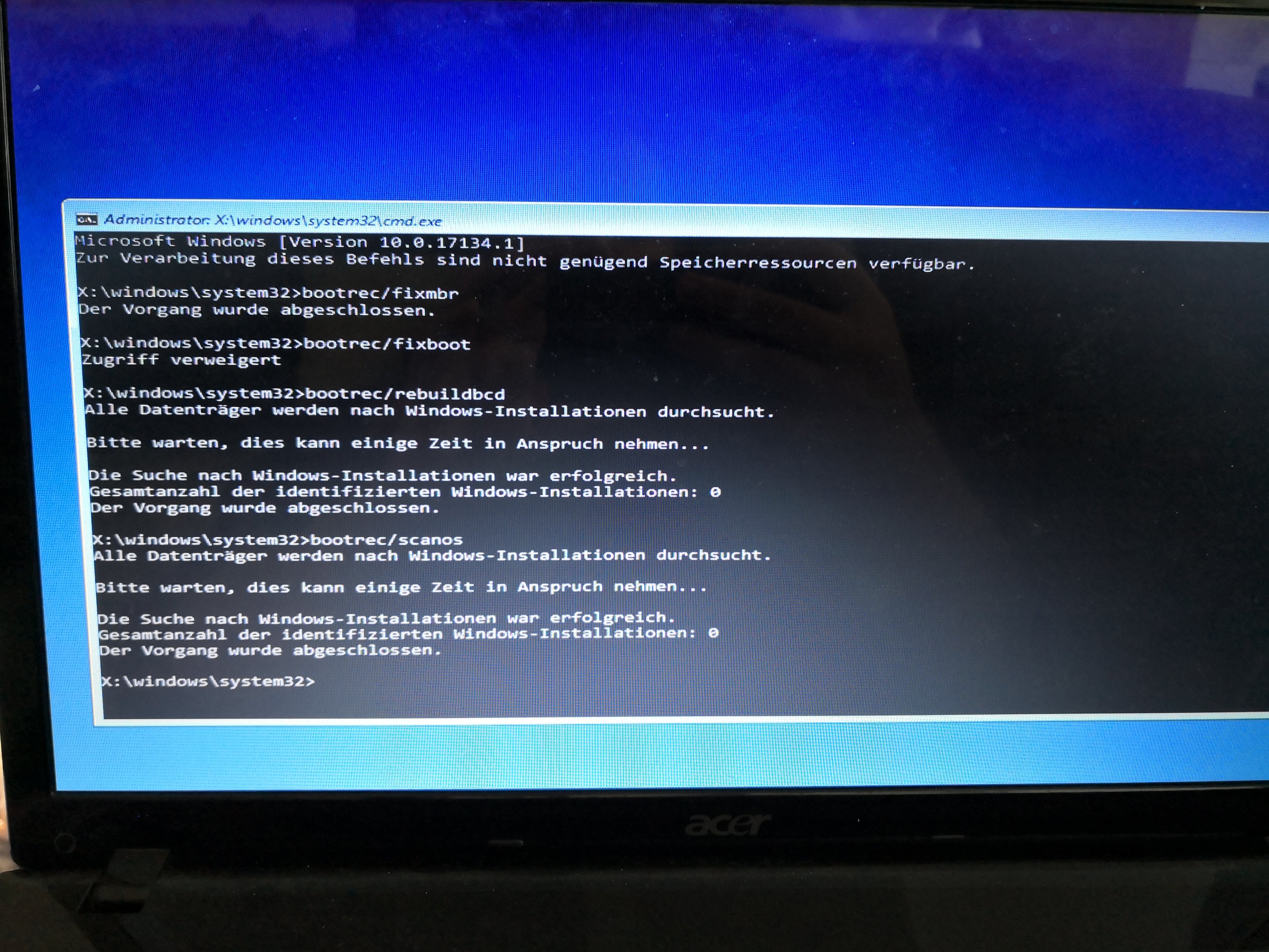

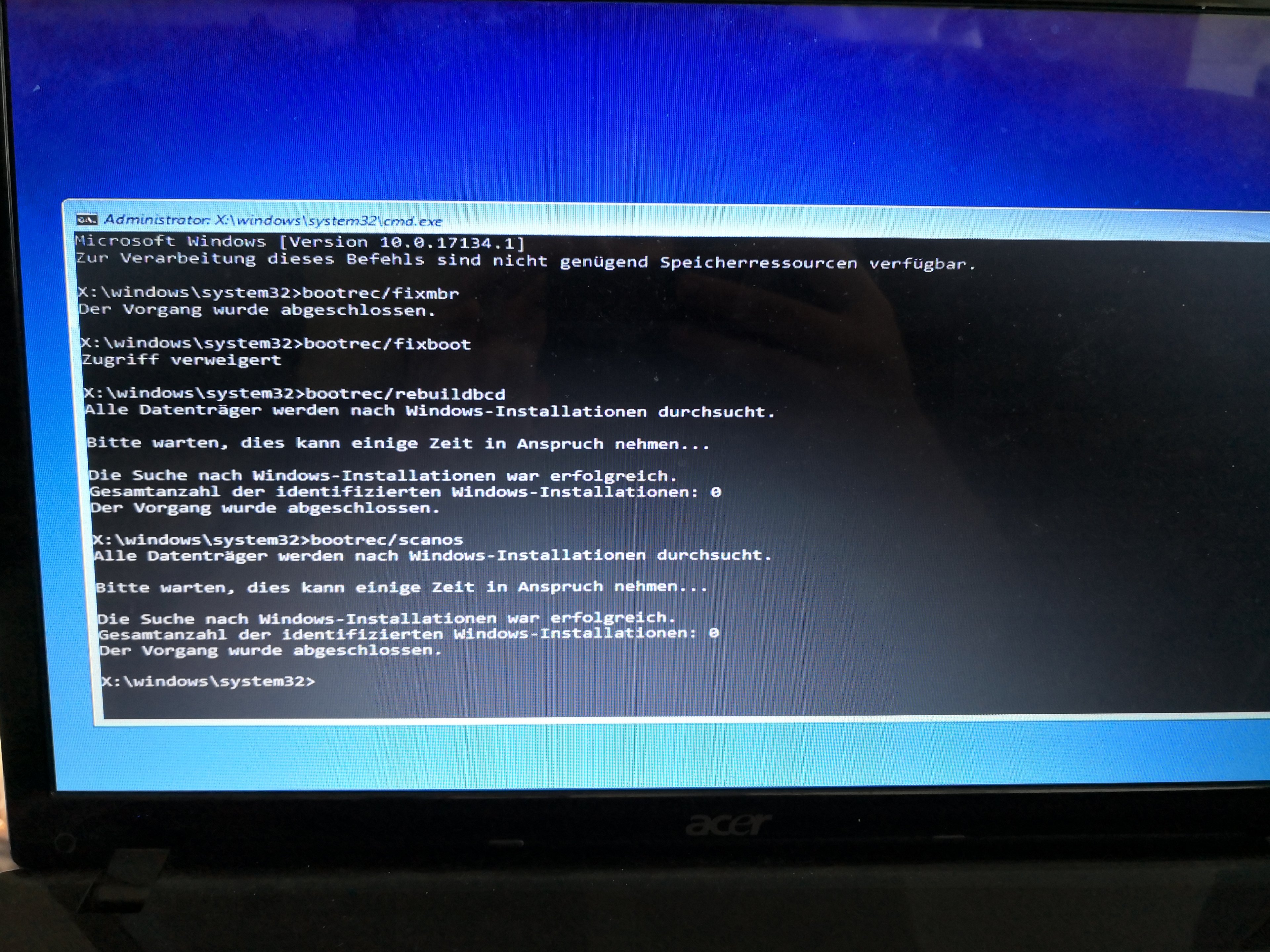

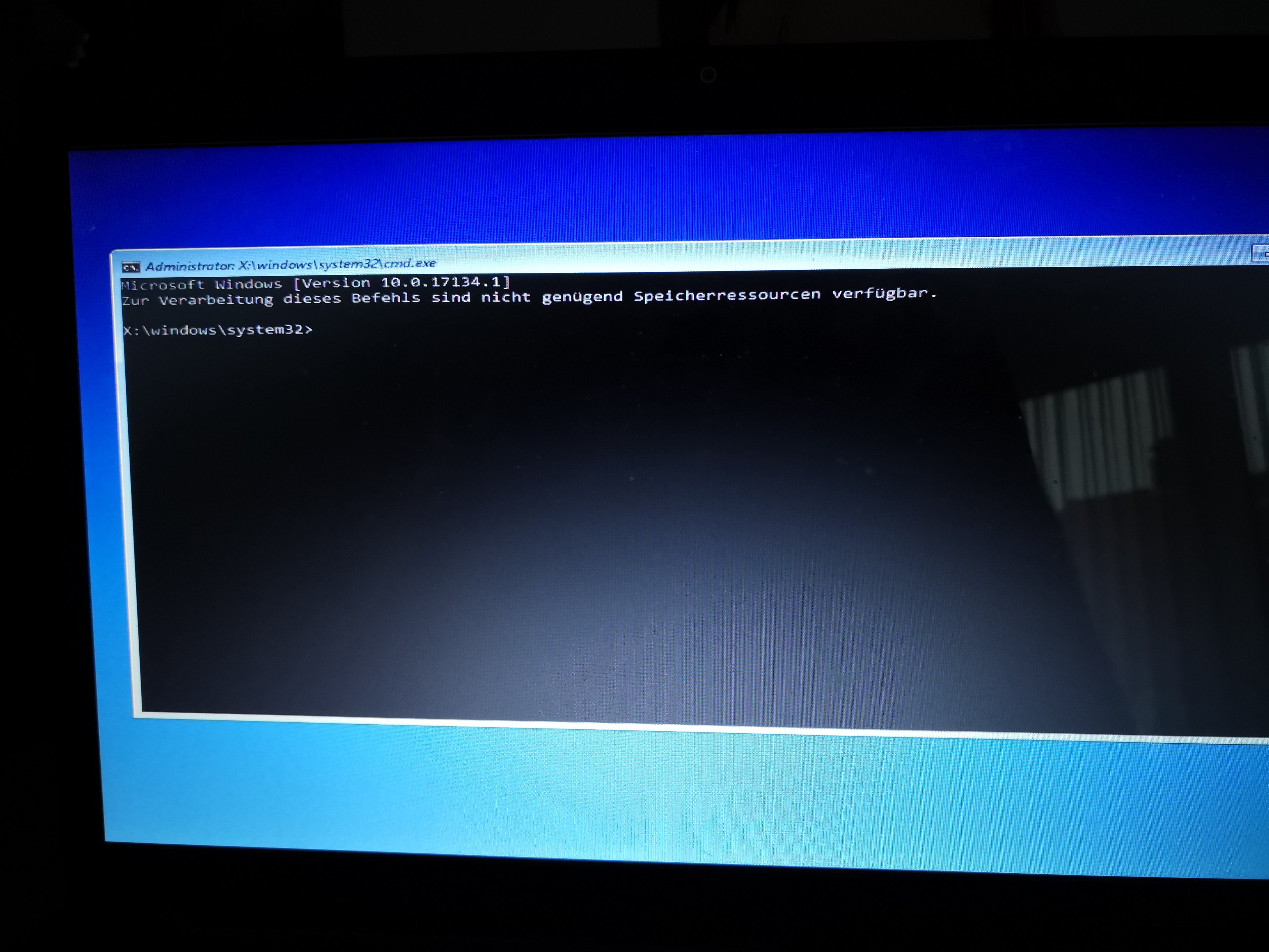

Habe mal Bootrec/fixboot probiert, leider wird mir der Zugriff verweigert
